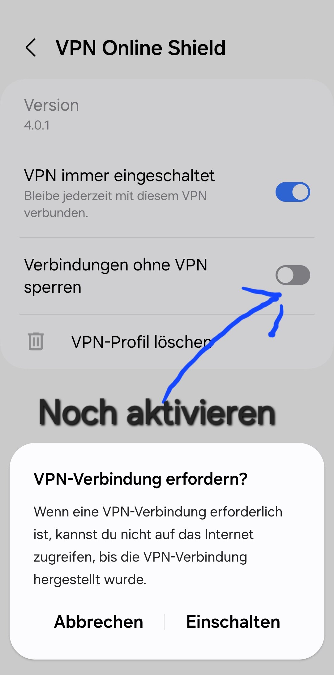

@BFF Entscheidend ist der Kill Switch, davon war bisher keine Rede. Allways On alleine hilft nicht. Ein Kill Switch verhindert jeglichen Netzwerkverkehr ohne VPN Verbindung.
Perfekt ! -Ich habe es herausgefunden
Natürlich habe ich mich noch intensiv damit beschäftigt. Selbst lange danach als ich mich abgemeldet habe. Und tatsächlich nach langen Testen habe ich es herausgefunden wie es geht. Also hier ein Kurzanleitung (Android) ist nicht ganz Schritt-für-Schritt.
1. Unter "Verbindungen" den Punkt "Weitere Verbindungseinstellungen" öffnen.
2. Dann auf VPN klicken.
3. Dann, in meinem Fall ist es die Steganos VPN Online Shield App (Zahnrad) klicken.
4. "VPN immer eingeschaltet" und den Schalter bei "Verbindung ohne VPN sperren" einschalten.
Dann verhält sich tatsächlich alles so wie von mir gewünscht. Ich aktiviere das Wlan dann Logt man sich in die App ein - fertig -.
Also ohne eure Tipps hätte ich das nicht geschafft. Absolut vielen Dank an die Community und an alle die sich Beteiligt haben. Bin begeistert. Schöne Grüße aus 78224 Singen 👍
