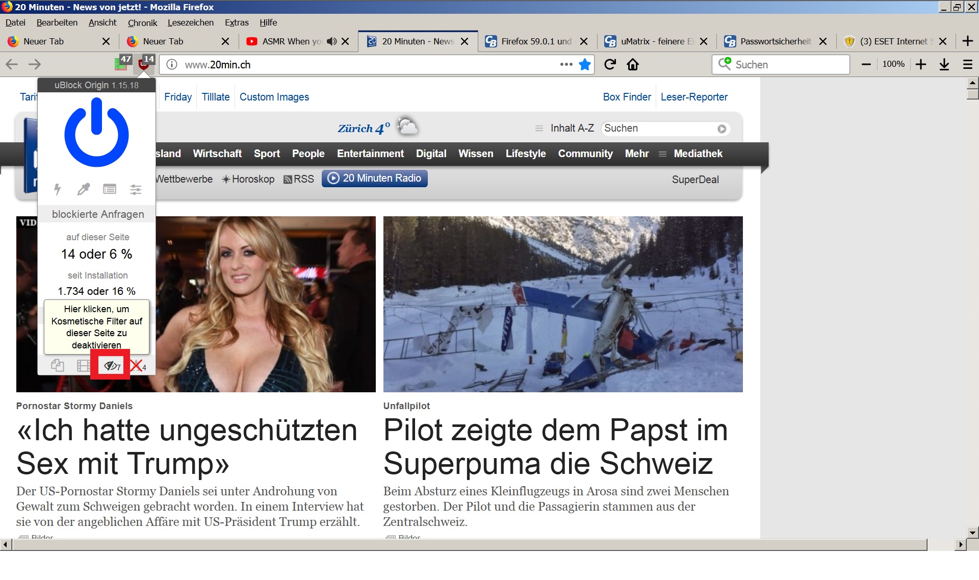

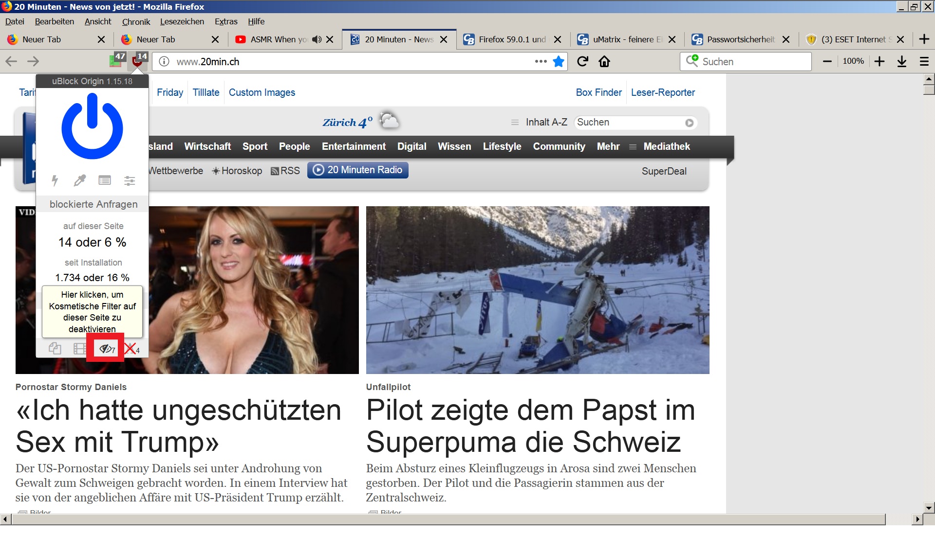

Edit:
Das ist mir ja schon fast peinlich ... habe die Lösung nun selbst gefunden. Wenn die kosmetischen Filter (siehe Anhang) deaktiviert sind so funktioniert es nicht mehr mit uBlock manuell etwas zu blocken (zumindest nicht mehr über das Kontexmenü). Sobald ich diese zugelassen hatte ging es dann mit der manuiellen Auswahl.
Sorry für das überflüssige Topic. Aber vielleicht hilft das ja nochmal jemandem.

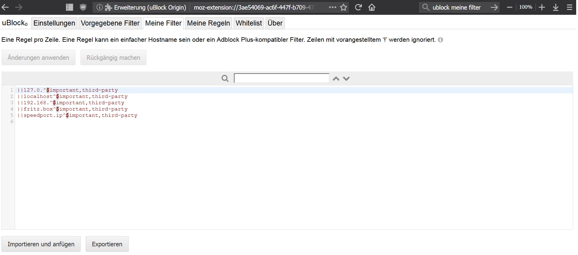

Hi.
Ja, diese Optionen auf deinem angefügten Screen habe ich schon aktiv (außer das mit dem erfahrenen Nutzer, nutze da uMatrix).
Eine andere Frage, sehe grade der Link dazu ist sogar in deiner Signatur:
https://www.privacy-handbuch.de/handbuch_21g.htm

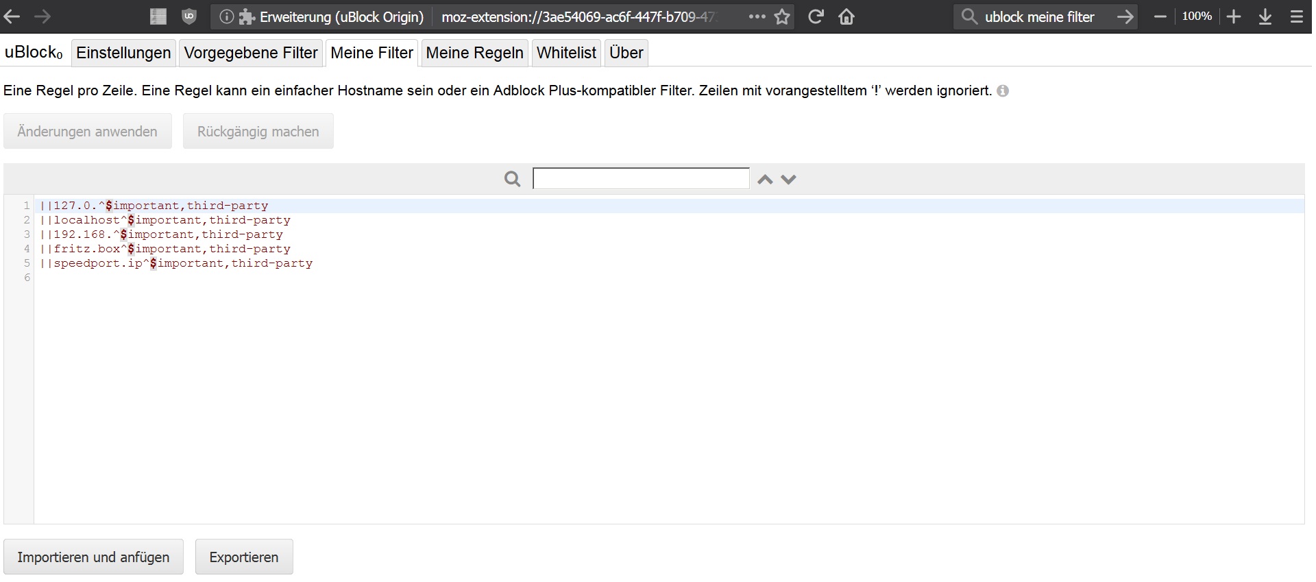

Dort steht u.a. wie man mit uBlock den Zugriff von Drittseiten auf den lokalen Rechner verhindern kann (wenn ich das recht verstanden habe). Ich meine dass man diese Zeilen dort manuell eintragen sollte:
||127.0.^$important,third-party
||localhost^$important,third-party
||192.168.^$important,third-party
||fritz.box^$important,third-party
||speedport.ip^$important,third-party

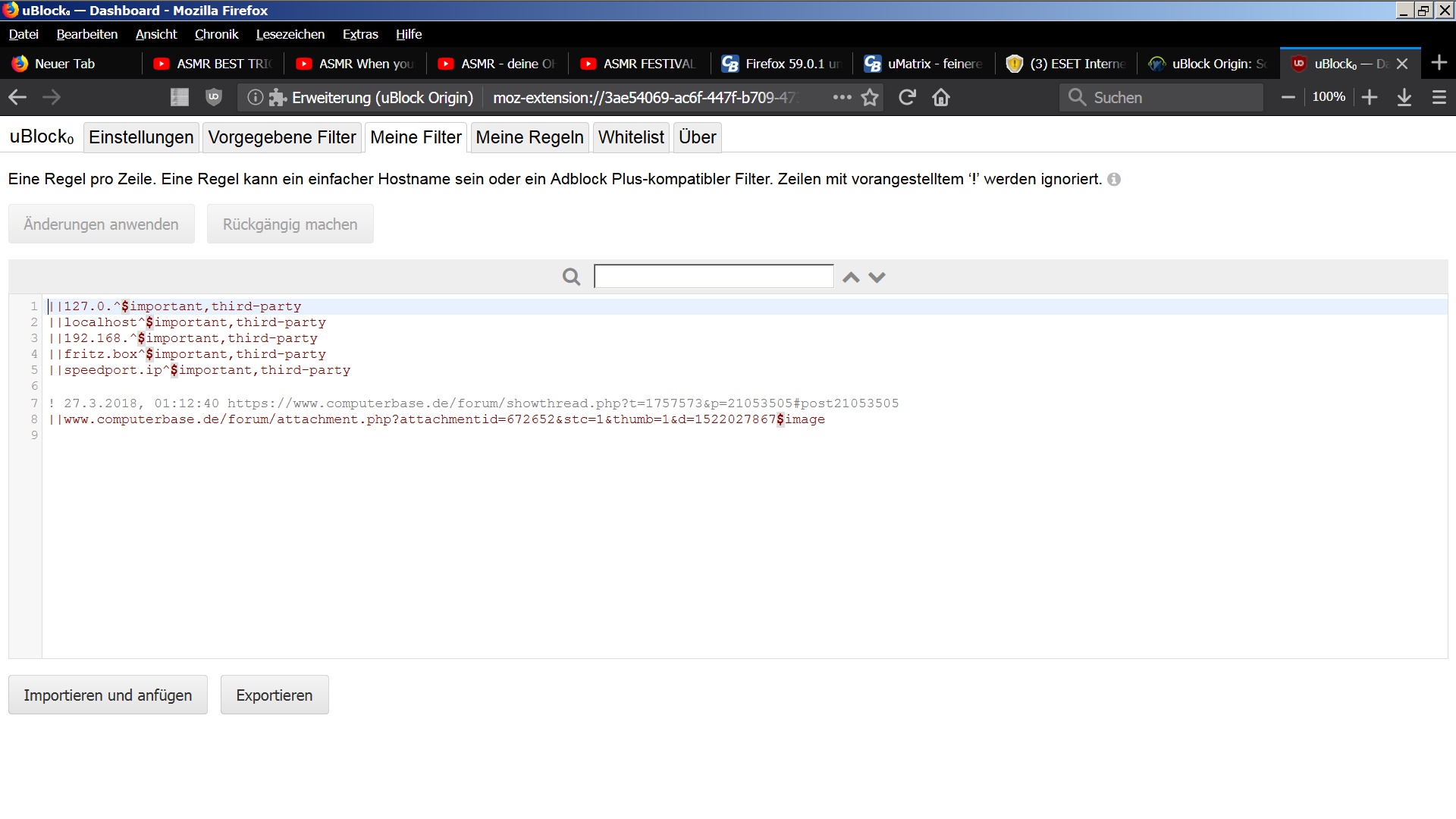

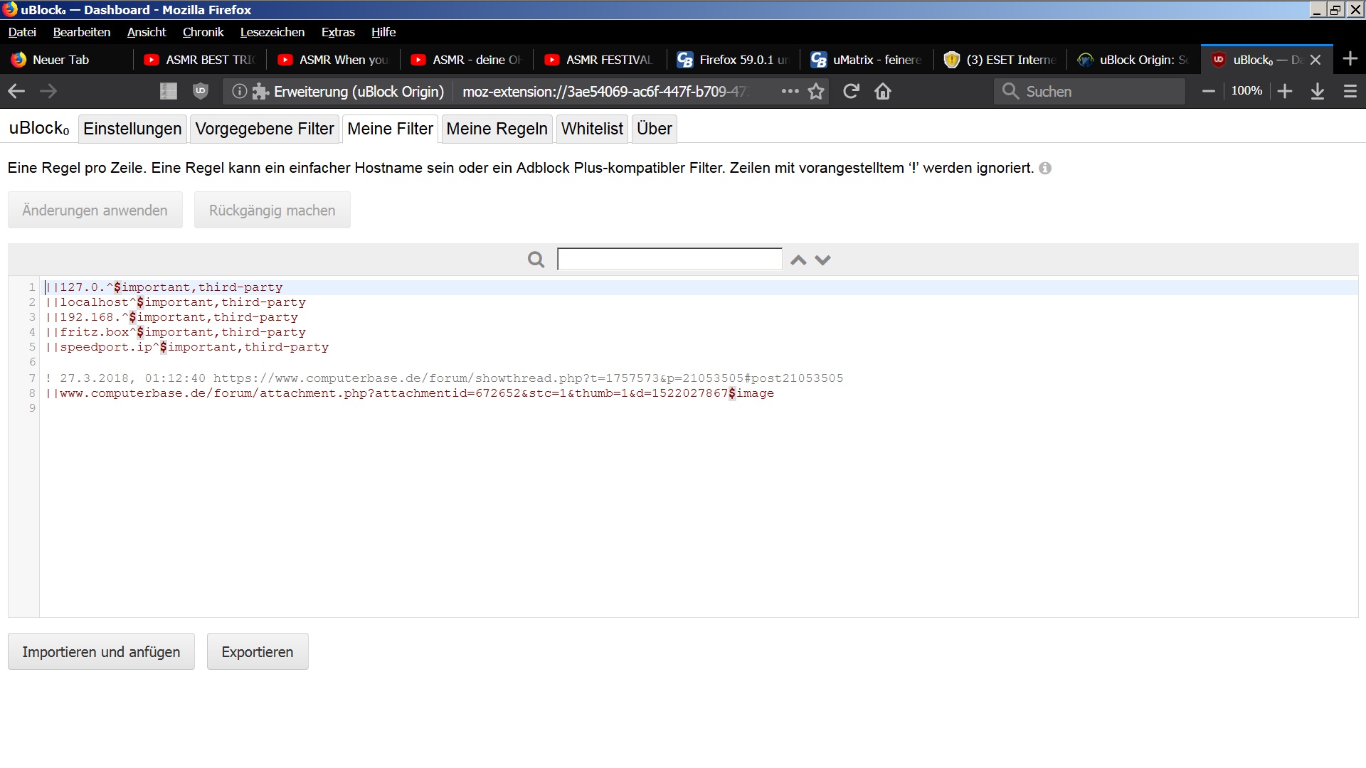

Ist das noch aktuell? Ich habe die ersten 4 Zeilen davon bei mir in uBlock eingetragen unter "Meine Filter". Ist es normal dass alle Zeilen dort in "rot" angezeigt werden (siehe meinen Anhang) oder ist das ein Zeichen dafür dass die Zeilen ungültig sind?
Und müßte man dann noch die Sachen die dort beschrieben werden in uMatrix setzen oder reicht es bei einem diese Sachen festzulegen (also uBlock oder uMatrix)?

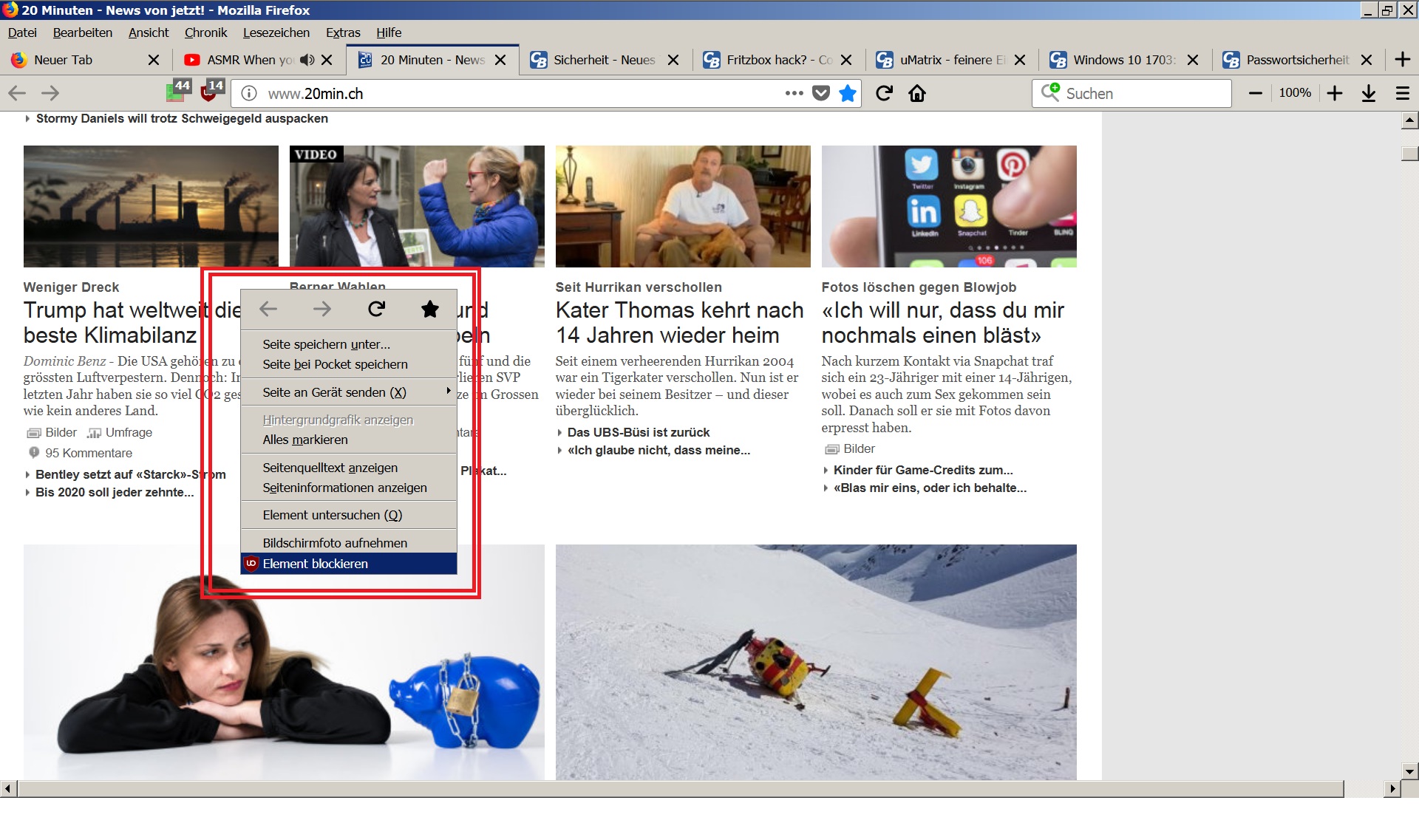

EDit: Da bin ich eben nicht draufgekommen dass ich es ja so nachvollziehen kann aber besser spät als nie. Ich habe (nur testweise) mal die Grafik hier von meinem Anhang-Bild geblockt (siehe Anhang). Der ausgegraute Schriftzug scheint ein Kommentar zu sein und rot scheint dann für geblockt zu stehen und ist damit normal. Ich weiß nicht ob das nachvollziehbar ist aber sowas verwechsle ich schnell da ich eine rote Schrift mit einem fehlerhaften Eintrag gleichsetze (die Visual Basic-Zeiten lassen grüßen).
Über einen Kommentar, ob ogiges noch gültig ist und ob man beides nutzen muß, würde ich mich trotzdem freuen.

Danke. Das mit dem Localhost sollte ich ja nun eigentlich mit den oben gezeigten Bildern in dr Filterliste haben.
Da scheint der Ersteller eine ganz andere Auffassung zu haben als die meisten anderen, für die wohl rote Sachen eher als Fehler/ungültige Einträge gelten. Jedenfalls habe ich oben einen Screen der zeigt dass die Dinge die man manuell mit uBlock blockt wohl auch alle in rot angezeigt werden (korrigiert mich bitte wenn es bei euch anders sein sollte). Aber auch unter dem Reiter "Einstellungen sind alle Ausrufezeichen in grau nur die beiden hinter "Hyperlink überwachung" und "Freigabe von WebRTC" sind in rot. Das macht mich auch schon etwas nervös, scheint aber bei anderen ebenso zu sein (auch hier bitte eine Klarstellung von euch wenn es geht).
