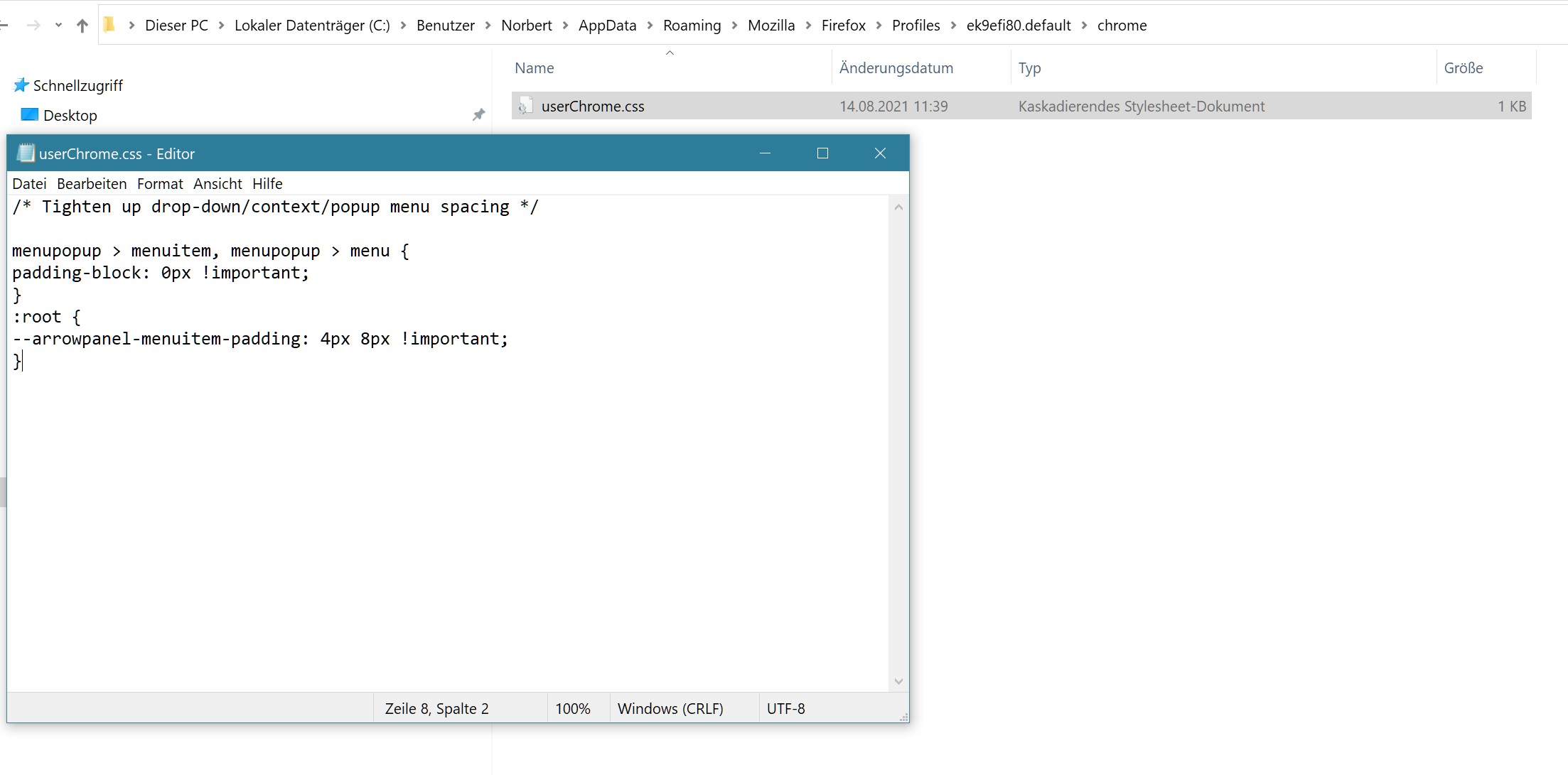

in der tat, im video ist EINE angabe anders als in allen postings zuvor. der zielordner von "chrome" ist eben NICHT, wie hier immer wieder geschrieben, xxxx.default, sondern xxxx.default-xxxx. dann ist tatsächlich plötzlich endlich alles gut.
Das erste defaut bedeutet...das erste Profil. (Standard)
Das zweite default bedeutet, dass Profil wurde schon mal erneuert.
Aber schön wenn es jetzt funktioniert.

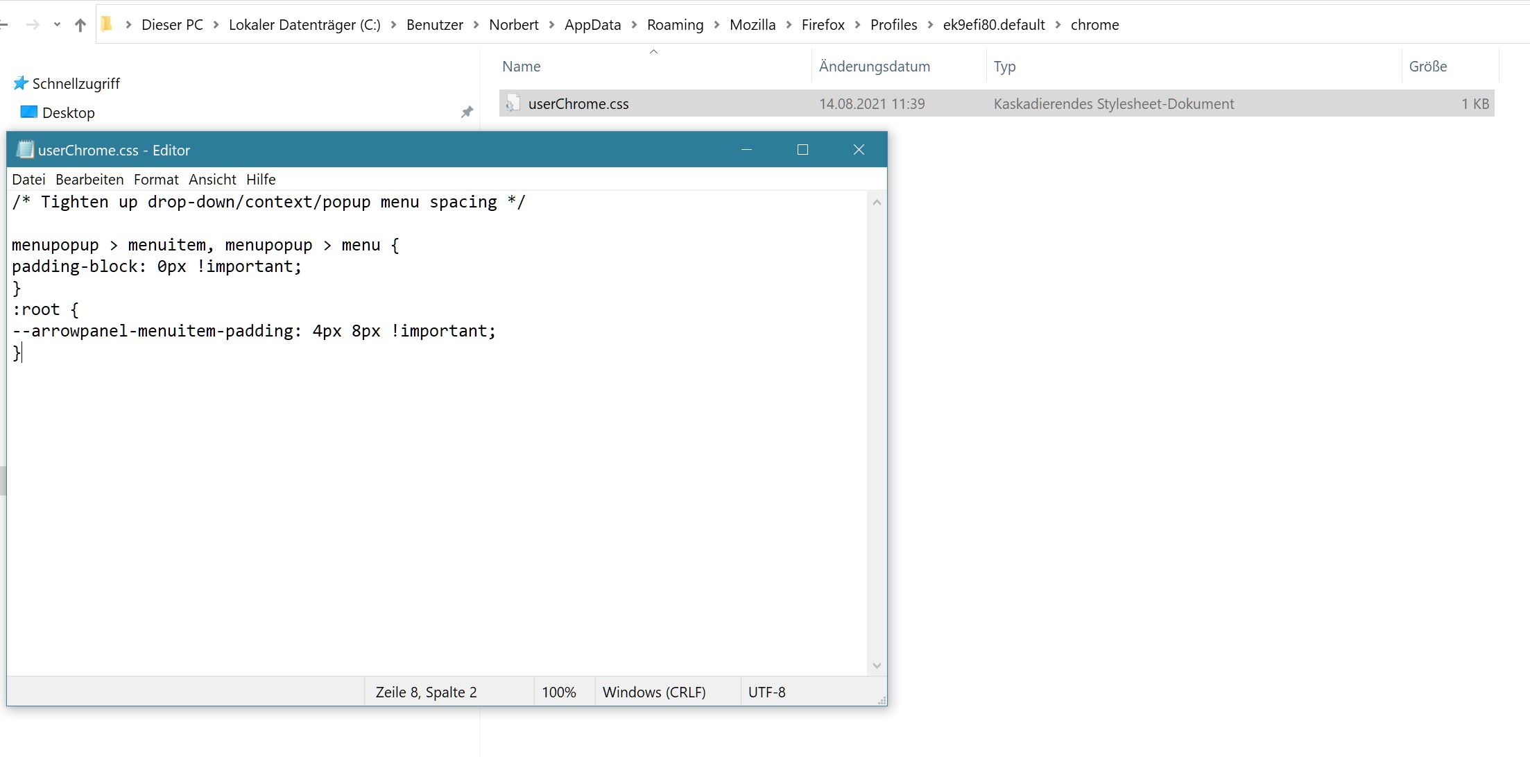

Wie du an meinem Screenshot sehen kannst bin ich im richtigen Ordner und die Datei ist auch eine CSS
Ebenso habe ich alle erforderlichen Punkte in der about:config so eingestellt wie angegeben.
Es funktioniert leider nicht.
Ich habe nur einen default Ordner.
Problem erkannt !
Die Datei war zwar eine css, aber sie hieß bei mir userChrome.css.css , dies habe ich erst gesehen als ich die Dateiendungen eingeblendet habe, da war die Endung bei der Namensvergabe von mir gesetzt worden.
Ich dachte Punkte im Dateinamen würde Windows nicht annehmen.
Jetzt klappt es !! :love::p

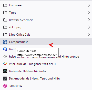

HerrFornit schrieb:
Anhang anzeigen 1086789 klar, zwischen dem bookmarks (roter Pfeil)
Firefox
Menü Zeilenabstand nach Update zu weit auseinander
about:config in die Adressleiste eingeben und starten
- toolkit.legacyUserProfileCustomizations.stylesheets in die Suche eingeben und auf True
umstellen.
- svg.context-properties.content.enabled auf True umstellen
Optional browser.compactmode.show auf True umstellen. Damit erhält man den Kompaktmodus
zurück
Weiter geht es:
  • about:support in die Adressleiste eingeben und starten
  • Profilordner -> Ordner öffnen anklicken
  • Ist kein Ordner chrome vorhanden, dann Rechtsklick -> Neu -> Neuer Ordner mit dem
Namen chrome erstellen
Neue Textdatei im Ordner chrome erstellen. Folgende Befehlszeilen hineinkopieren:
/* Tighten up drop-down/context/popup menu spacing */
menupopup > menuitem, menupopup > menu {
padding-block: 4px !important;
:root {
--arrowpanel-menuitem-padding: 4px 8px !important;
Textdatei umbenennen in: userChrome.css
Vorher unter Ansicht -> Optionen -> Ansicht:
Die Option „Erweiterung bei bekannten Dateien ausblenden“ deaktivieren.

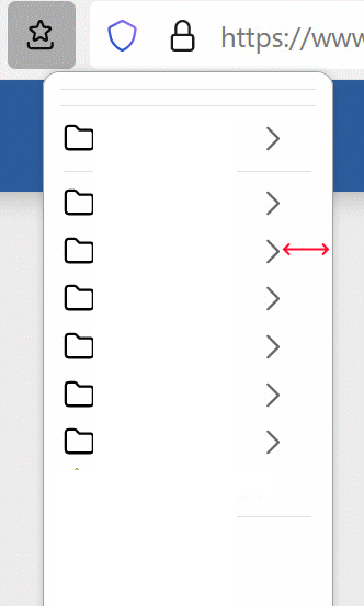

Ist jetzt jammern auf hohem Niveau, aber kann mir jemand sagen, wie man den Abstand des Pfeils zum Rand des Bookmark-Kastens reduzieren kann? (ferner hätte ich da gerne kompaktere Pfeile, ist aber kein muss)

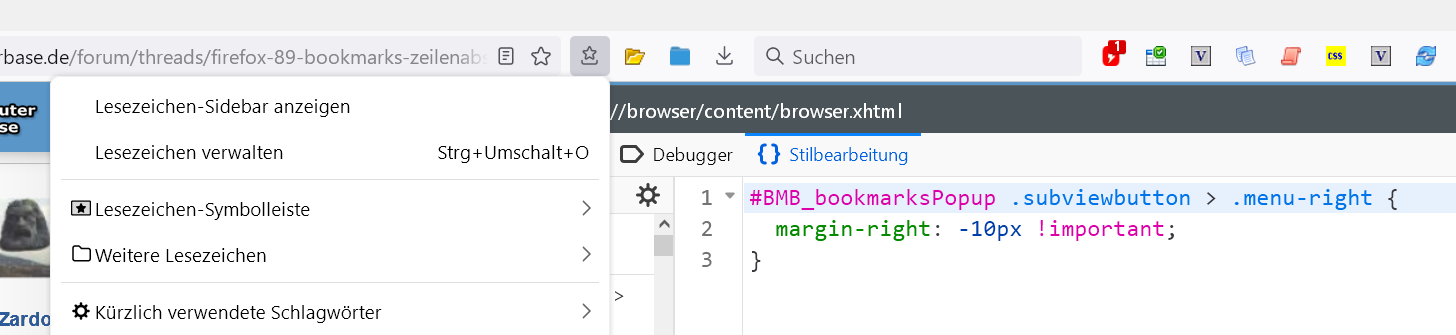

Teste bitte mal, und pass dir den Wert wenn dann an:
CSS:
#BMB_bookmarksPopup .subviewbutton > .menu-right {
  margin-right: -10px !important;

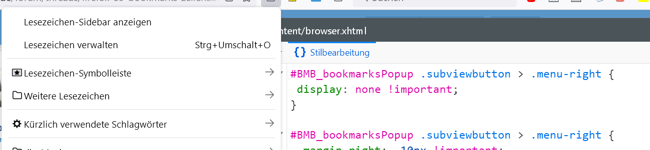

Die kann ich dir anbieten, ansonsten kannst du auch ein beliebiges Icon selber einfügen:
CSS:
  display: none !important;
  display: block !important;
  list-style-image: url("chrome://browser/skin/forward.svg") !important;
  background-repeat: no-repeat !important;
Reaktionen: Zardoz

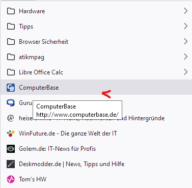

Hauro schrieb:
Der Zeilenabstand ist in der Version 93.0a1
Teste bitte mal, wobei sich bei mir nichts an den Abständen in Fx 93 verändert hat.
CSS:
#PlacesToolbar menuitem,
#PlacesToolbar menu {
  padding-block: 0 !important;
  padding-inline-start: 5px !important;
A
