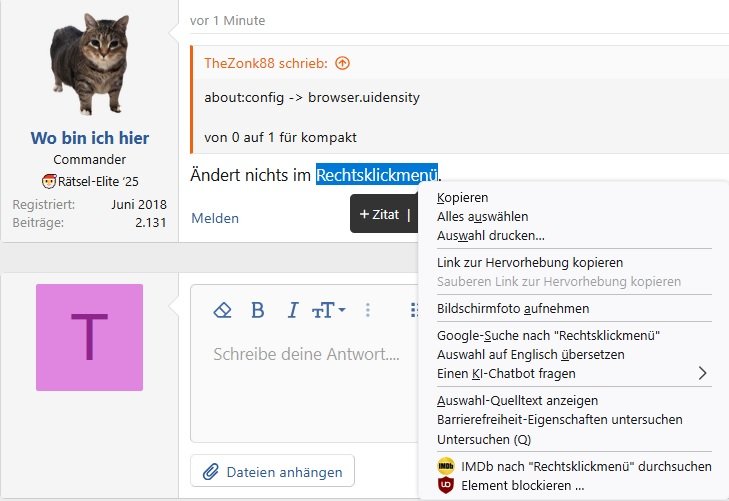

Es geht nicht um Webseiteninhalte, sondern um die Zeilenabstände in den Firefoxmenüs:
Der TE will hier geringere Abstände.

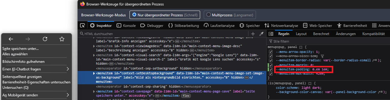

Meinst du das?
Leg dir mal userChrome.css in deinen Profilordner in dem Ordner chrome an.
Am besten about:support, dann auf Profilordner klicken und du bist sofort im richtigen. Wenn kein Unterordner "chrome" vorhanden, anlegen.
userChrome.css hänge ich ran. Kannst du ja noch editieren wie du es gerne magst. Ändert auch die Lesezeichen ;)
