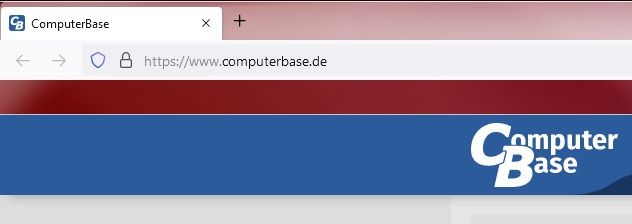

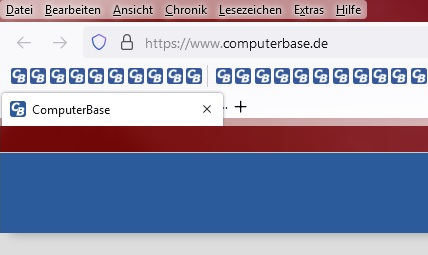

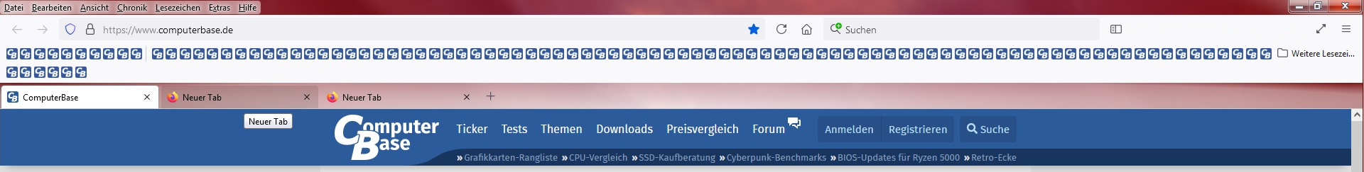

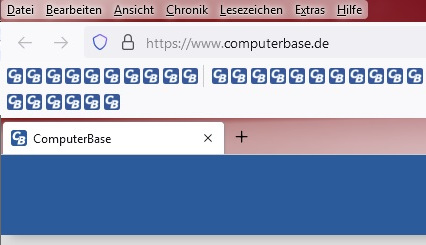

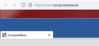

Ergebnis, im Fenster und maximierter Ansicht überblendet die Tableiste die zweite Zeile der Lesezeichenleiste. Is auch logisch da die abweichenden Werte bei top jetzt nicht angepasst sind.
Im Vollbildmodus wird die Tableiste oben über der Adressleiste angezeigt, jedoch "zitternd" ein-/ausblenden bei Mausbewegung.
Unterhalb der Adressleiste ist ein leerer Bereich bis zum main-window,....wo, naja die Tableiste sein sollt 🙃
vorher maximiertes Fenster
vorher Vollbildmodus
nachher maximiertes Fenster
nachher Vollbildmodus, jedoch "zitternde" Anzeige von Tab+Adressleiste vom gesamtem Anzeigebereich beim einblenden der Leisten.

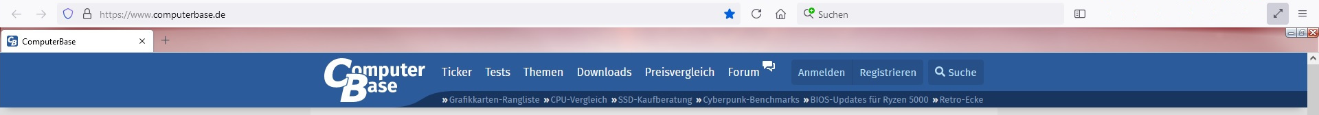

@2002Andreas : Damit flackert/zitterts auch nicht beim einblenden der Leisten im Vollbildmodus :-) . Ich weis nur nicht warum das so nun funktioniert.
Screenshots vom IST-Zustand liefer ich noch nach ;-)
edit:
Anbei die Screenshots; Firefox 89 im default Theme.
1. kleiner Fenstermodus
2. maximiertes Fenster
3. Vollbildmodus
vielen Dank für die hilfreichen Beiträge.

Um den Hintergrund der Tableiste, warum dieser durchscheinend im default Theme ist, schau ich ein anderes mal^^. Müsste an sich doch durch eines deiner post aus dem Threadanfang zu beheben sein :-)
Naja und die Lesezeichenleiste will ich auch noch beim Vollbildmodus angezeigt bekommen, auch wenns nur ein "nice to have" wär.
Dafür habe ich leider noch keine Lösung gefunden.
Da müsstest du mir bitte mal einen Screenshot erstellen was genau du damit meinst.
Einfärben kann man die Tableiste mit jeglicher HG Farbe.
@2002Andreas :
Schau mal oben auf den beiden breiten Screenshots, dort kann man das schön erkennen.
Die Tableiste wird dort von aussen zur mitte heller und ist ingesamt ganz leicht durchscheinend im default hell Theme und im default dunkel Theme. "Eigentlich" müsste die Tableiste da doch schon hell bzw dunkel hinterlegt sein wie uA die Lesezeichensymbolleiste oder irre ich mich da?
Bei bspw diesem Theme hingegen, ist auch die Tableiste im Themedesign und wird dunkel dargestellt.
Der Bug in jenem Theme wäre, das im Fenster und im maximierten Fenstermodus die Buttons für minimieren, maximieren, schließen verdeckt sind. Neben dem "Hilfe" der Titelmenüleiste ist wird auch noch eine komisches kleines buntes Feld -wie ein Grafikfehler- dargestellt, das auch bei anderen Themes dort ist.
