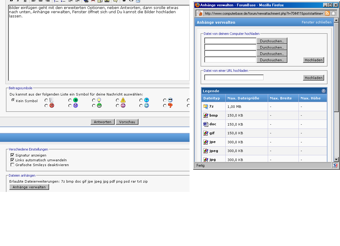

Was kann ich dagegen machen das FF (auf 3.6.13 upgedatet, ohne Änderung) sich aufhängt, wenn ich Anhänge hochladen möchte. FF neu installiert, Cache geleert, nix geht. Bei einem anderen neu angelegtem Benutzer ohne Probleme, nur ich selbst kann keine Anhänge hochladen. Muss immer an einen anderen Rechner gehen und dort hochladen. Jemand einen Tip was ich noch umstellen könnte.
Fehler:
Stillstehende Anwendung firefox.exe, Version 1.9.2.3989, Stillstandmodul hungapp, Version 0.0.0.0, Stillstandadresse 0x00000000.

Anhänge hochladen bedeutet das ich im Forum z.B. ein Bild hochladen möchte, dabei hängt sich FF auf.

Habe nun den Wert vom Timeout auf 1500 erhöht, ich fasse es nicht, es geht wieder. Der Wert stand auf 115, bei dem Benutzer/Rechner mit dem es nicht mehr geht, wurde dieser Wert erhöht. Bei allen anderen Rechnern steht der Wert aber auch auf 115 und auf denen geht es. Man muss nicht alles verstehen. Danke für Eure Ratschläge. :lol:

Es hat sich nichts geändert. Nun habe ich den Wert wieder auf 115 gestellt, wie er vorher auch eingestellt war, es geht immer noch. Sehr Merkwürdig, ich muss es nicht verstehen. :daumen:
