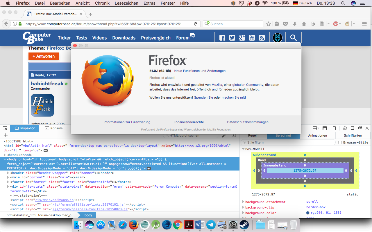

Kann dein Problem mit FF51 nicht nachvollziehen
ich hab das box-modell gefunden (dank deines screens). allerdings wird es bei mir unter berechnet erstmal nicht angezeigt. erst wenn ich etwas in das suchfeld eingebe (stile filtern) und das feld dann wieder leere, dann erscheint das box-modell wie bei dir. leider zeigt es blödsinn an. jedes element ist 0.0166626x16 pixel groß, kein rand, keinen innenabstand, kein außenabstand. in dieser form ist es dann irgendwie nutzlos.
edit: mit deaktiviertes addons gleiches verhalten. einen unterschied gibt es dann aber doch, es werden gar keine zahlen angezeigt, nicht mal die vielen falschen nullen.
Bei mir klappt es einwandfrei. Es liegt also nicht an FF im Allgemeinen sondern an deiner Installation.
Mit about:support kannst du ihn mal komplett zurücksetzen. Ansonsten dein Profil mal umbennen und mit einem neuen arbeiten.
