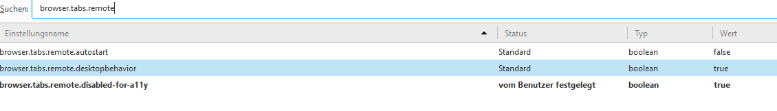

Habe mal kurz nachgeschaut, ich finde eine solche gar nicht:

Wenn du es nicht findest, dann hast du es auch nicht (manuell) aktiviert. Denn der Eintrag muss manuell als Boolean via about:config angelegt werden. Und die Fähigkeit gibt es erst seit Fx 48.
