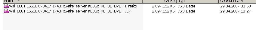

Habe gerade das gleich mit dem IE7 getestet mit dem gleichen Ergebnis.
Beim erreichen von 2 GB wird die Datei einfach abgehackt und gespeichert.
Wie kann das sein ?
Nein, auf C sind 70 GB frei, und die HD wo gespeichert wird sind noch 120 GB frei.
Der IE7 und Firefox "hackt" die Dateien exakt an der gleichen Stellen bei 2 GB ab.

So, habe das gleiche mal mit Opera gestest, und siehe da der kann die Dateien runterladen.
Scheint also ne Macke beim Firefox & IE zu sein.
