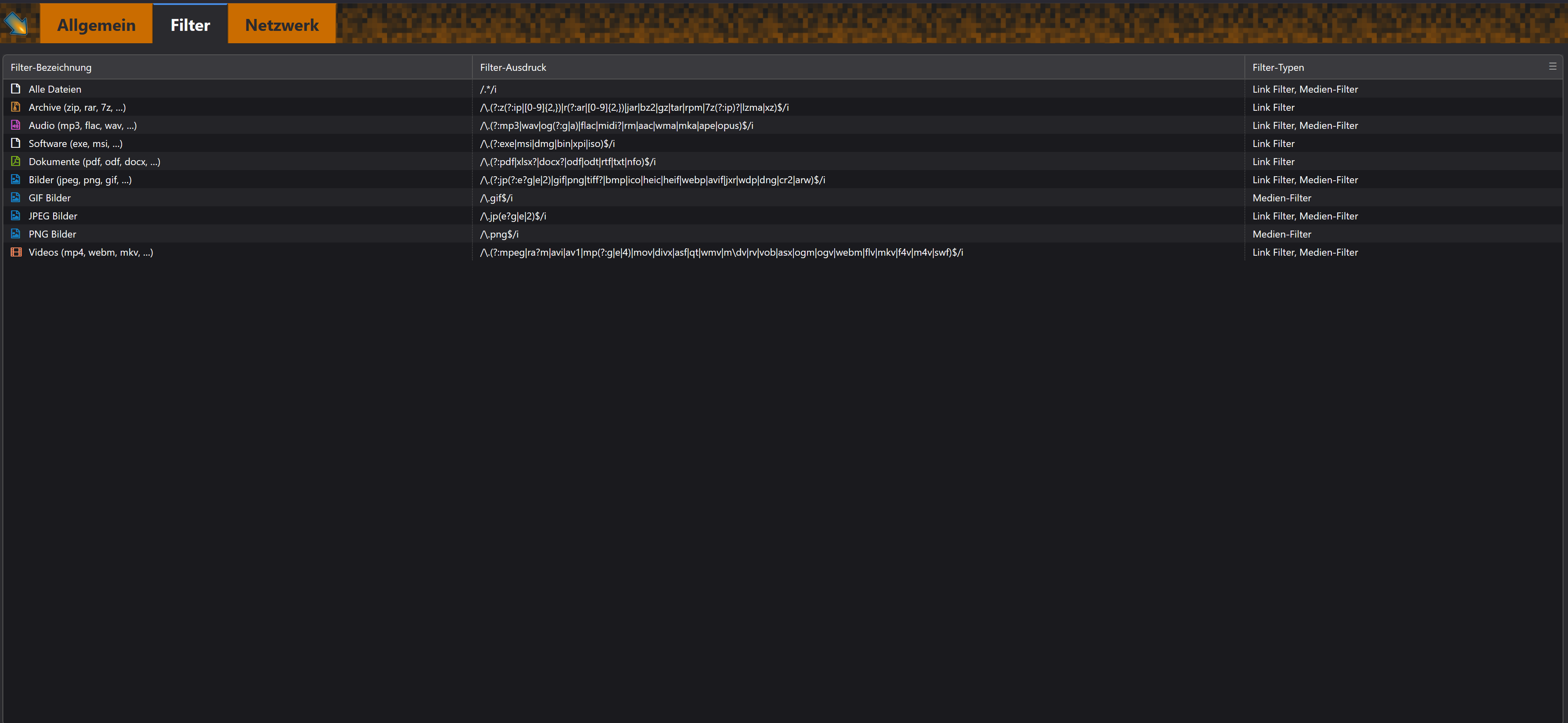

Wo finde ich das "Links"-Menü aus deinem Screenshot?
Die Einstellungen sehen bei mir so aus. Ich hatte hier testweise einen Filter angelegt, aber den wieder rausgenommen, weil er offenbar nicht griff. Muss mich aber auch erst noch in die Syntax bei den Filterausdrücken einlesen.

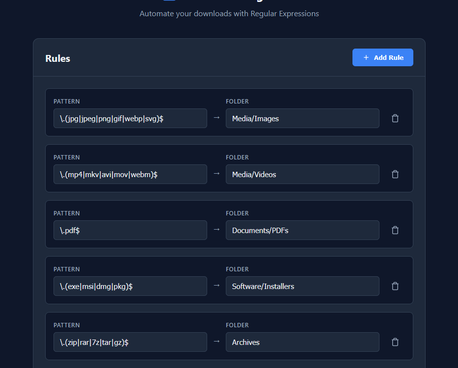

Downloads-Router sieht eigentlich genau nachdem aus, was ich suche. Experimentiere gerade damit rum. Im Moment funktioniert es zwar nicht, aber ist vermutlich wieder Syntaxproblem oder Koffeinmangel. Ich teste mal damit rum.
Ich würde dir eher zu dem regex raten, da es auf den Dateinamen anspringt... download Router will Mimetype habe und der wird nicht immer korrekt gestetzt.
Der Mime-Type war gar nicht das Problem, sondern das Zielverzeichnis. Offenbar akzeptiert das Plugin hier nur Unterordner, welche im Downloadordner liegen, das wäre aber für meinen Anwendungszweck vollkommen in Ordnung.
Es funktioniert also jetzt. Habe dabei auch noch eine weitere Funktion entdeckt, was mir gerade einen weiteren Zwischenschritt spart, so dass das Zielprogramm direkt den Download catcht.
