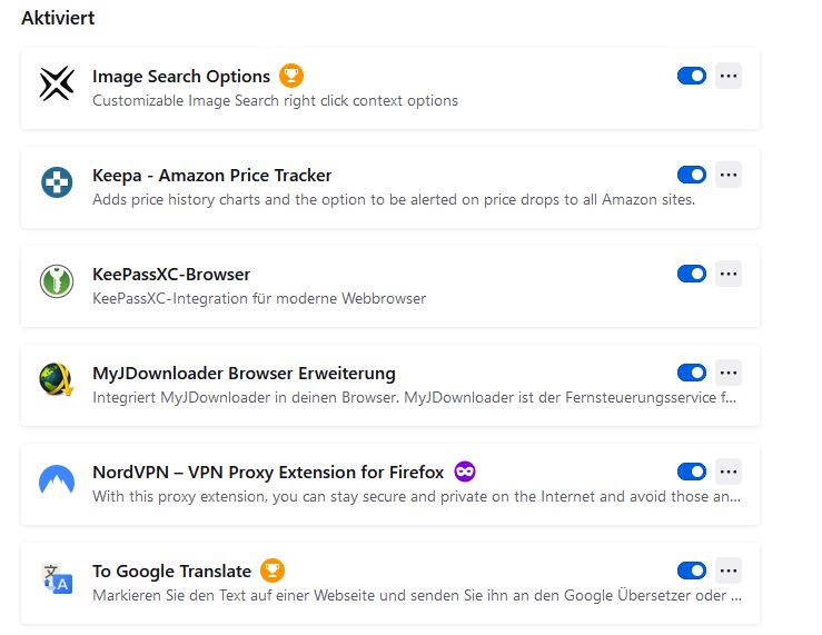

ich habe ein kl. Problem am PC und am Laptop bei mir zu Hause. Es besteht schon eine kleine Weile!
Wenn ich Firefox offen habe und zw. den Tabs hin und her Klicke, bleiben diese manchmal "weiß" und laden nicht. Es dauert manchmal 1min, bevor die Homepage angezeigt wird. Alle Seiten. Also nicht bestimmte, sondern alle die ich auf habe.
Dies ist am PC so, am Laptop auch. Die Auslastung des PCs ist minimal. Hab genug Ram etc.
Erst dachte ich, es liegt am PiHole, welchen ich auf einem DS220+ laufen lasse.
Dies ist seit heute deaktiviert. Trotzdem bleiben die Probleme.
Im Screenshot sind die Addons. Cache etc. alles gelert. Half auch nicht.
Ich bin etwas Ratlos, wo ich suchen kann, das es "flüssig" läuft.
Mit NordVPN hatte ich schon Test, ob dies "blockt" oder so, aber dieVerbindungsgeschwindigkeit und DNS Tests waren mit/ohne VPN gleich immer.
Wo kann ich noch suchen?
Bzw. wo kann ich noch ansetzten, das Problemn zu lösen!

firefox oben Menue Leiste, Hilfe, Uber Firefox,Update Sollte jetzt bei 101.0 sein
es ist mit Sicherheit eines dieser Addons.
Welches wirst du wohl selber rausfinden können, indem du eines nach dem anderen entfernst oder deinstallierst. Eigentlich logisch, oder?

Deaktiviere doch mal alle Addons und teste erneut.
Ist das auch so, wenn du in das weiße Fenster einmal reinklickst?
Bei mir unfreezen die Tabs nämlich seit einigen Versionen erst, wenn ich reinklicke.
Firefox mal mit neuem Profil starten und probieren ob der Fehler auftritt

Mit F12 habe ich die Analyse mal eingeschaltet und teilweise Ladezeiten bei HTML im Bereich von 20sek bis 60sek.
Ich habe VPN als PlugIn im Firefox auf beiden Geräten, sowie Handy.
Bei dem Handy merke ich nur, das öfters mal die "Verbindet..." da steht, da er ein Server sucht. Aber der Support regt sich da nicht.
Speedtest und Ping´s alles IO. Nur das Laden dauert eben ab und an.
Ich mach "Neu Verbinden" bei VPN. Fritzbox lasse ich laufen. Alle anderen Geräte arbeiten ohne Probleme ja.

rg88 schrieb:
Null Probleme hier an mehreren Rechnern. Sowas liegt fast immer an addons
Addons sind alle aktualisiert und hab es mal ohne ein paar getestet, selbes Problem. Dann verschwindet öfters mal die Maus-Scroll Fähigkeit und der Pc gönnt sich eine kurze Auszeit. So etwas war davor nie passiert, und ich nutze Firefox jetzt schon seit über 10? Jahren.
Ich glaube es ist das NordVPN Tool. :(
Ich will aber ungerne Win10 NordVPN nehmen, da der Ping dann zu hoch wird, wenn alles drüber läuft. Daher nur im Browser.
