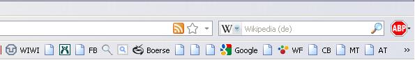

habe seit 2 Tagen ein merkwürdiges Problem mit Firefox und den Lesezeichen.
Hier erstmal ein Bild davon:
Wie man sehen kann, nutze ich viele Bookmarks OHNE TITEL, damit eben viel auf die Leiste passt. Leider sind sehr viele "Bilder/Icons" der Lesezeichen verschwunden. Auch wenn ich sie anklicke (normalerweise lädt Firefox dann das Icon ja rein) passiert leider nichts.
Es tritt aber auch nicht bei allen auf. Zur Info: Ich nutze das Add-On "XMARKS" zur Syncronisation. Das Problem tritt sowohl mit FF 3.6.16 als auch FF4 auf.
Woran könnte das liegen? Habe nichts an der Konfiguration geändert. Firefox auch schonmal neu installiert, hilft auch nicht. Nutze diese Kombination nun schon seit Jahren und sowas war bisher noch nie. Hat da jemand eine Idee, oder ähnliche Probleme?
EDIT: XMARKS zu deaktivieren,hilft leider nicht. Wenn ich die Lesezeichen permanent anklicke, dann kann es sein, irgendwann kommt das Icon. Bei manchen aber leider NIE !

EDIT: ALSO CheckPlaces hat leider auch nicht geklappt, zumindest nicht zu 100%. Viele Lesezeichen haben jetzt wieder ein Icon, aber längst nicht alle, hier mal ein Beispiel wie es gerade aussieht:
lesezeichen-v2-jpg.228274
Vor allem macht es auch inhaltlich keinen Sinn, da von derselben STAMM-URL manche angezeigt werden und manche nicht.
Komisch ist auch, dass in diesem Teil der Adressleiste
lesezeichen-v3-jpg.228275
das Icon abgebildet wird, aber nicht unbedingt bei ALLEN BOOKMARKS die sich auf die URL beziehen. Woran kann das liegen?

Weitere Idee:
Bookmarks-Backup erstellen (Favicons werden dabei, soweit ich weiß, nicht mitgesichert), alle Bookmarks löschen (vllt. gleich die entsprechende Datei bei geschlossenem Firefox löschen), Bookmarks aus dem Backup wiederherstellen und danach die Favicons noch einmal mit CheckPlaces aktualisieren.
