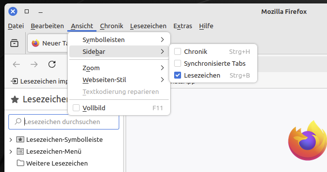

Ansicht / Sidebar / Lesezeichen
@Topinambur So kann ich die Sidebar einblenden (oder Strg+B). Nachdem Firefox geschlossen und wieder geöffnet wurde, ist die Sidebar allerdings nicht mehr da und muss wieder eingeblendet werden.
