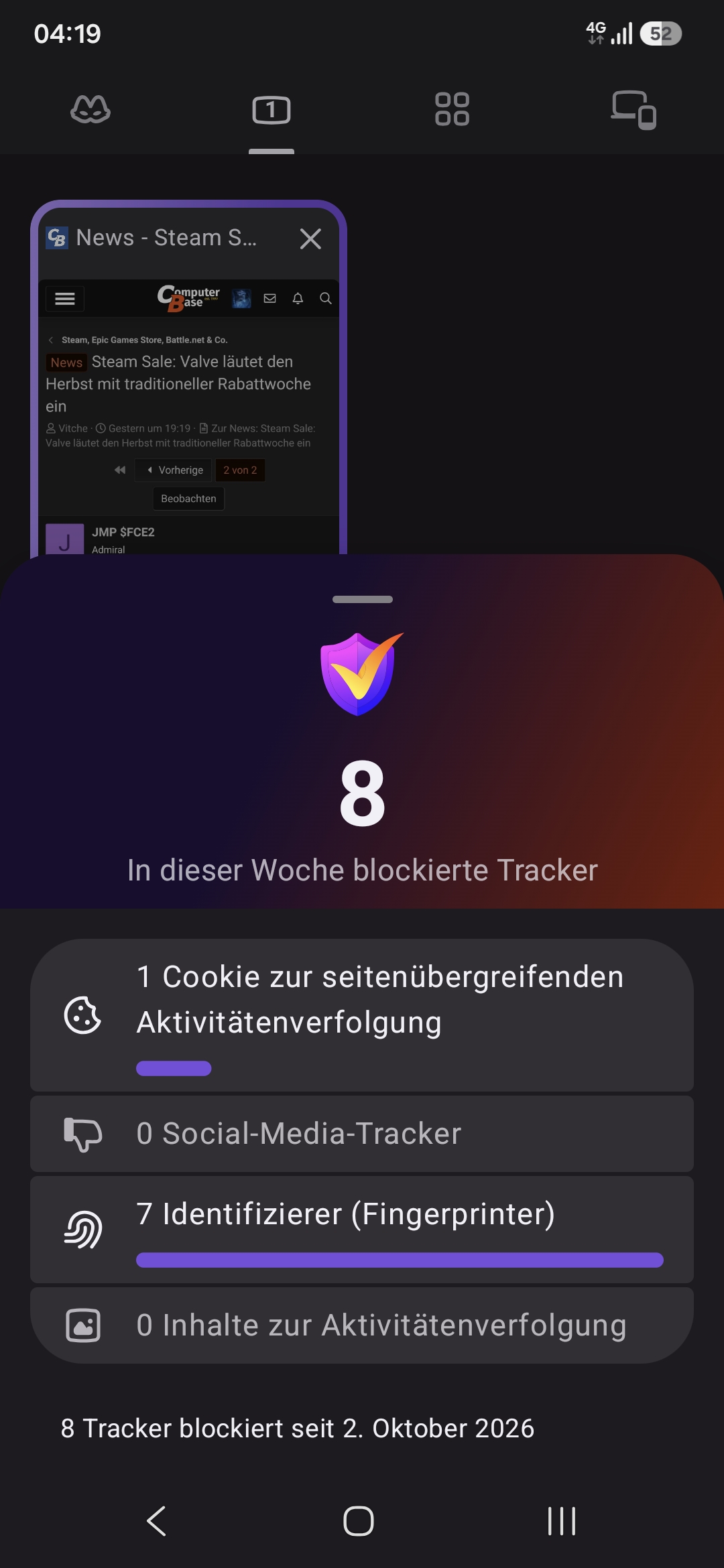

Hallo.
Ausgangslage, aktuelle reguläre Version von Firefox (157) unter Android (16).
Als ich heute den Browser beendet habe, wo er alles löscht (Cookies usw), ich zusätzlich den Cache gelöscht habe, habe ich mich erneut eingeloggt.
Was habe ich zu meinem erschrecken festgestellt, dass hier mit der Zeit immer mehr Identifizierer/Fingerprinter geladen werden, dies ist neu.
Was mich verunsichert, vor allem als PRO Nutzer.
Ich habe es auch getestet ohne angemeldet zu sein, wo dies nicht vorkommt.
Tja, was ist los, ist hier irgendwas defekt oder neu?
MfG Wolfgang

Das kam in wenigen Minuten zustande, nur auf CB, vorher war ich nirgends, nach all dem Löschen habe ich direkt die Seite zum einloggen angesteuert.

Dass ist ja das Problem, diese Fingerprinter kommen hier zustande, eingeloggt.

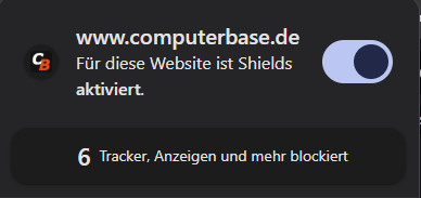

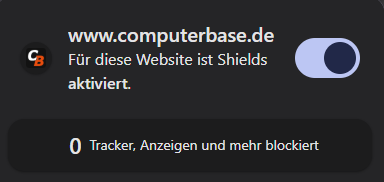

Die Tracker-Anzeige öffnet sich bei Brave leider genau über der Konto-Anzeige, daher sind die Screenshots etwas doof. Aber einmal eingeloggt und einmal nicht. Die 0 Tracker sind eingeloggt ;-)
Sobald ich mich ausgeloggt habe, wurde die Tracking-Anzeige aktualisiert auf die 6.

Nein, bei mir werden sie erst erstellt nachdem ich hier angemeldet bin, ich in Artikeln und der Kommentarfunktion gewesen bin, die werden dann auch immer mehr.

So, den Browser am Smartphone habe ich beendet, da wird alles gelöscht was einstellbar ist, zusätzlich habe ich bei der App Firefox den Cache gelöscht.
Ich logge mich direkt hier ein, ohne wo anders zu sein, also direkt nach de Start von Firefox zur Anmeldung.
Ich bin angemeldet, jetzt noch keine Fingerprinter.
Jetzt gehe ich auf folgende Seite:
https://www.computerbase.de/forum/threads/amd-ryzen-ram-oc-community.1829356/
Die Seite aktualisiere ich immer wieder, bei jeder Aktualisierung der Seite erhöht sich die Zahl der Fingerprinter, dies kann ich scheinbar ewig so weitermachen.
Hat Firefox eine Macke?

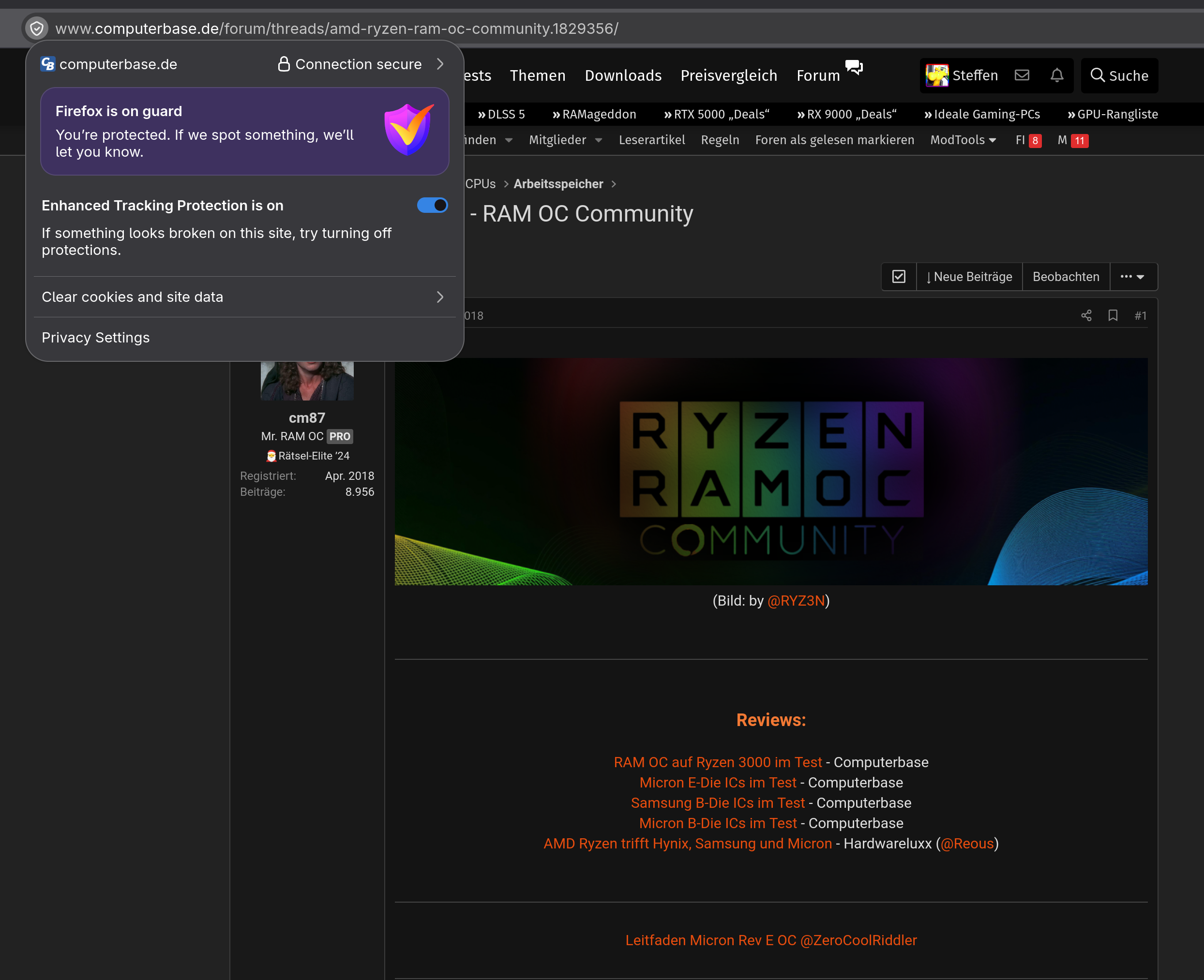

Wenn ich die Seite als Pro-Nutzer aufrufe, dann gibt es dort laut Network-Tab der Developer Tools keinen einzigen Request mit einer Domain als www.computerbase.de oder pics.computerbase.de. Das kannst du ja auch gerne selbst mal checken.
Kannst du das in einem Desktop-Firefox nachstellen und gibt der eventuell mehr Infos preis, was genau dieser Fingerprinter sein soll?
Was oft für Fingerprinting verwendet wurde/wird ist ja das Canvas-API. Das nutzt XenForo auch, um clientseitig Bilder vor dem Upload zu resizen. Keine Ahnung ob das hier irgendwie triggert.

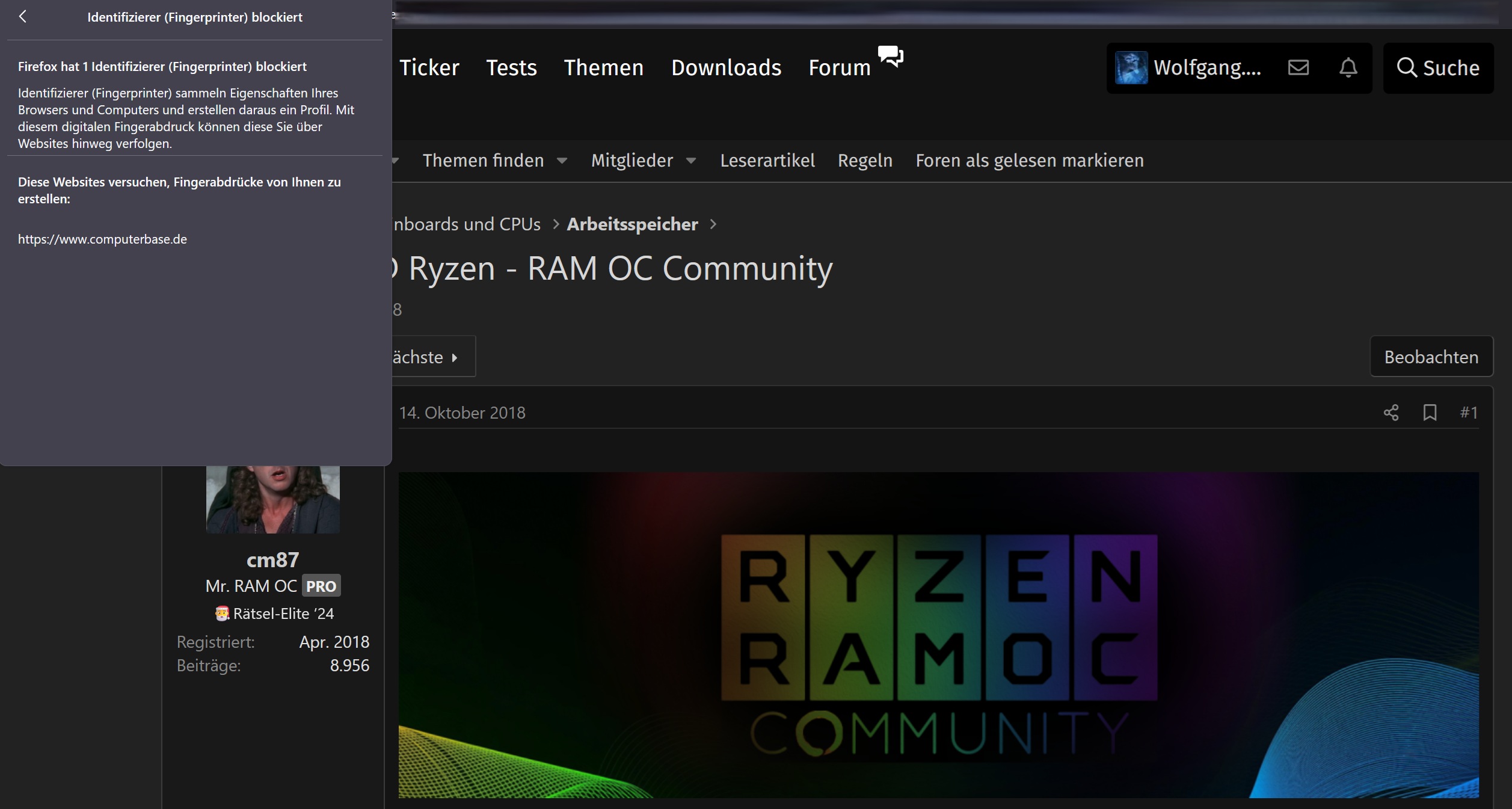

Ich habe das gerade in Firefox for Android ausprobiert: Egal wie oft ich die Seite als Pro-User neulade, es kommt kein Fingerprinter hinzu.
Wolfgang.R-357: schrieb:
Auf dem Desktop wird immer nur ein Fingerprinter auf der Seite angezeigt, egal wie oft ich diese Seite aktualisiere.
Auch auf dem Desktop gibt es in meinem Firefox (keinerlei installierte Extensions) in diesem Dialog keinen Hinweis auf Fingerprinter (siehe den Screenshot). in Kannst du mal testweise deine installierten Firefox-Extensions deaktivieren? Nicht dass davon eine JavaScript in ComputerBase injiziert, den Firefox dann wiederum für einen Fingerprinter hält. Oder es mit einem neuen Firefox-Profil testen: https://support.mozilla.org/de/kb/firefox-profile-erstellen-und-loeschen

Danke für die Rückmeldung! Wenn ich die Enhanced Tracking Protection auf Strict ändere, dann beschwert sich Firefox ich in der Themenansicht des Forums bei mir ebenfalls über einen Fingerprinter. Auf anderen Seiten (z.B. Themenliste) nicht. Aber auch in quasi-leeren Threads ohne Antwort und ohne Anhänge mit nur Text wird das ausgelöst.
Was den angeblichen Fingerprinter auch triggert ist die Themen-Erstellen-Seite, nicht aber die Seite zum Schreiben einer Direktnachricht. Das lässt mich vermuten, dass es wie oben schonmal vermutet ein False Positive ist, der anschlägt sobald man auf einer Seite einen Anhang hochladen kann (das geht ja in Threads, aber nicht in Direktnachrichten). Da nutzt XenForo nämlich für clientseitiges Resizing das Canvas-API und das kann für Fingerprinting missbraucht werden (macht XenForo aber nicht).
Vielleicht könnte XenForo das Ganze etwas cleverer handhaben, indem das Canvas-API erst dann initialisiert wird, wenn man tatsächlich einen Anhang hochlädt. Das sollte theoretisch machbar sein, ich möchte den mir weitgehend unbekannten Code nur deswegen aber vermutlich lieber nicht anpacken.
