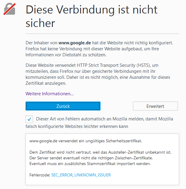

ich hoffe Ihr könnt mir kurz bei einem Problem helfen. Ständig bekomme ich von Firefox gesagt, wenn ich z.B. www.google.de eingebe "Diese Verbindung ist nicht sicher"
Ich habe die Infos gelesen die Firefox dazu schreibt, aber daran ändern konnte ich nichts :(
Habe bis gestern Win7 Pro gehabt und dann auf Win 10 ein Update gemacht, weil ich dachte dass es dann vielleicht geht. War aber nicht der Fall.

Virenscaner: Kaspersky (auch wenn ich das ausschalte kommt die Meldung)
Wenn Ihr noch mehr Infos braucht, einfach sagen.
Bild anbei!
Vielen Dank für Eure Unterstützung!
Alex

Es liegt am Virenscanner. Dieser hat einen HTTPS-Filter installiert, der alle HTTPS-Verbindungen auf Viren scannt.
Für mich ist das klassisches Schlangenöl, sollte definitiv ausgeschaltet werden und das installierte CA-Certifikat aus dem Windows-Zertifikatspeicher entfernt werden.
Firefox hat einen eigenen Speicher, deshalb kommt dort der Fehler und bei Internet Explorer nicht.
Foolproof liegt absolut richtig. Du musst das CA-Zertifikat händisch entfernen und dann Kaspersky daran hindern, es wieder zu installieren. Dann ist das Problem gelöst.
