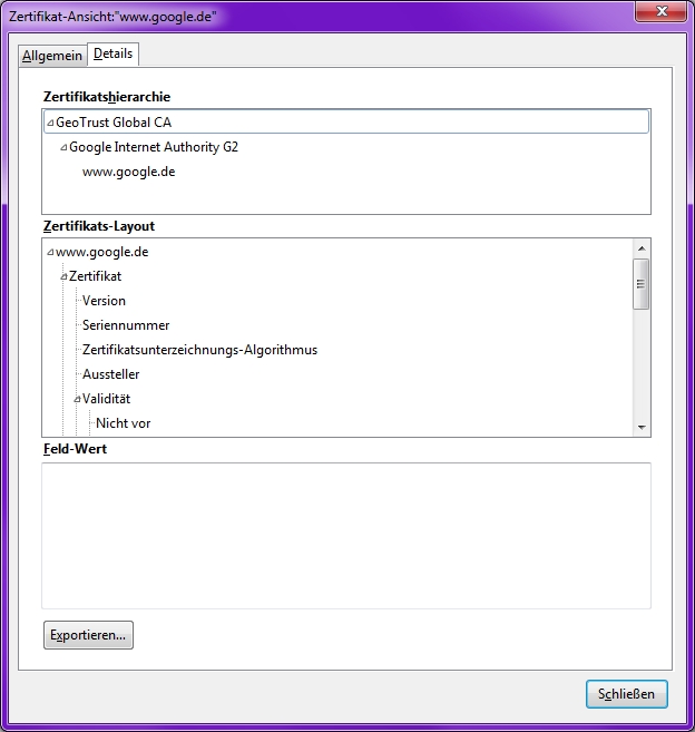

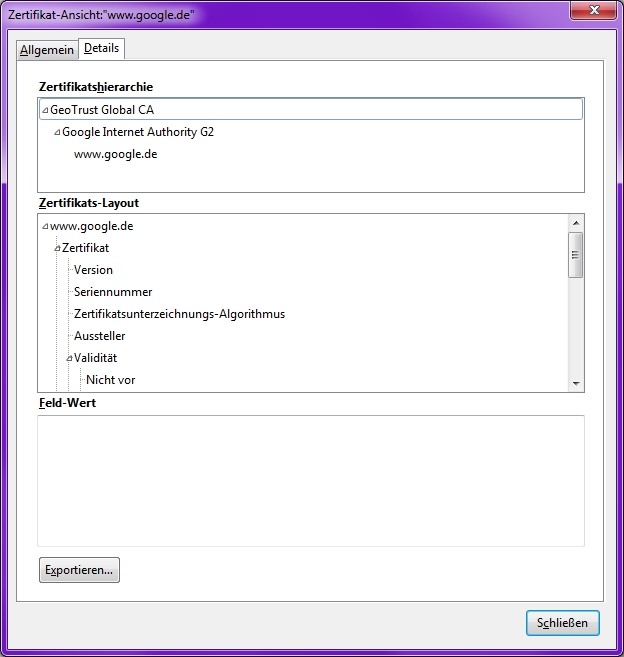

Wie sieht die Zertifikatskette aus?

Das Zertifikat kann ich mir offenbar auch nicht anzeigen lassen.

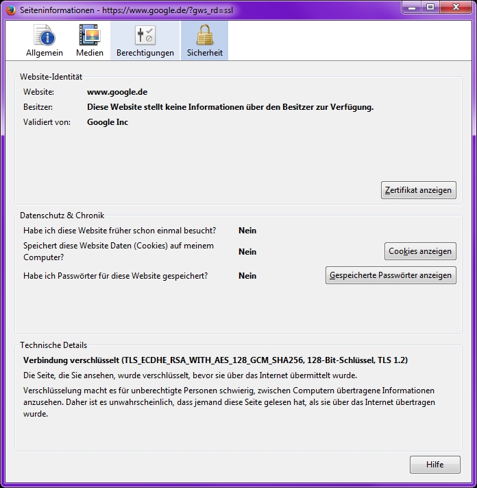

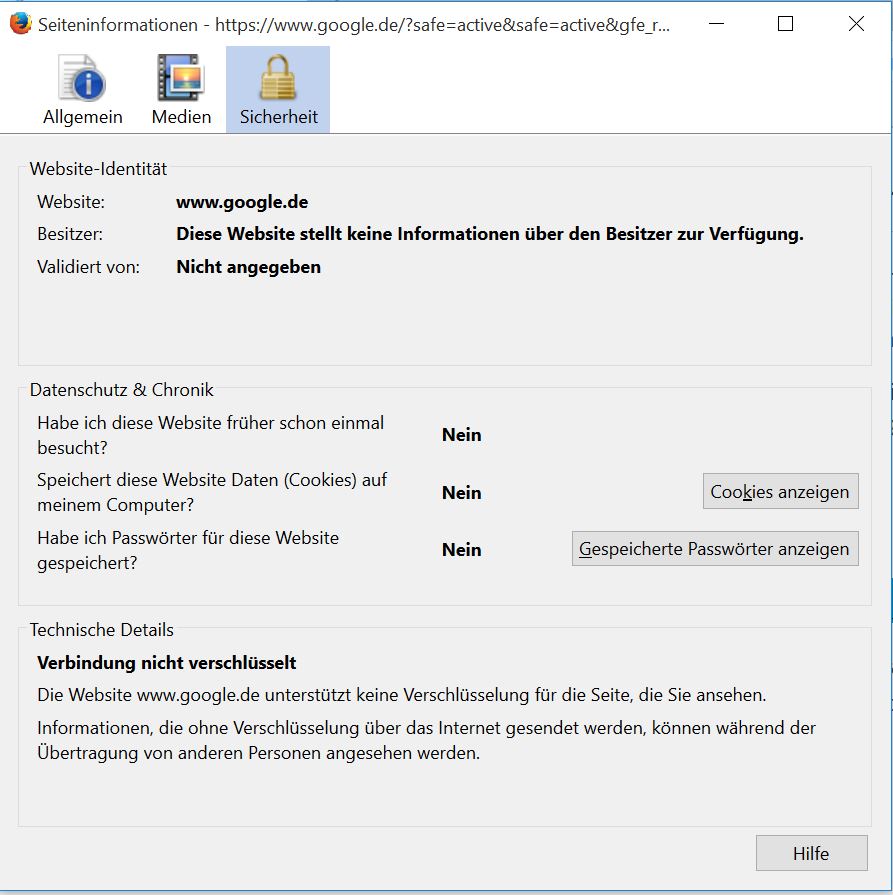

Funktioniert es auch mit einem neuen Profil mit Standard-Einstellungen nicht?
Im Screenshot (Firefox 46.0 64-bit) werden auch die Berechtigungen nicht angezeigt. Siehe:

Es geht dem Threaderöffner um google.com, nicht um irgendeine beliebige Domain. Für google.com und einige andere Domains betreibt Firefox Public Key Pinning und Google betreibt seine Server mit HSTS ...

Seitdem Firefox und Chrome nicht mehr beliebige Fake-Certs für Googles Domains akzeptieren(dank Public Key Pinning) und sich nach einmal erfolgreicher TLS-Verbindung zu diesen Domains nicht mehr auf eine ungesicherte Verbindung einlassen (dank HSTS), fliegen viele der o.g. Millionen Windows-Nutzer mit ihren Malware-verseuchten Rechnern auf die Fresse. Gut so! Auch Man-in-the-middle-Angriffe von Behörden, Firmen usw. fallen Otto Normaluser nun viel häufiger auf. Wir sollten Google und Mozilla dankbar dafür sein, dass sie Angriffe gegen unbedarfte Nutzer deutlich erschweren.
