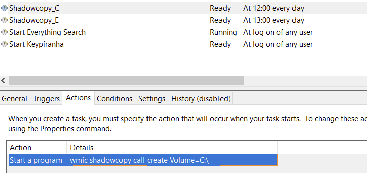

Oder eine Aufgabe machen wo 1 mal am Tag Shadowcopy vom C: gemacht wird:

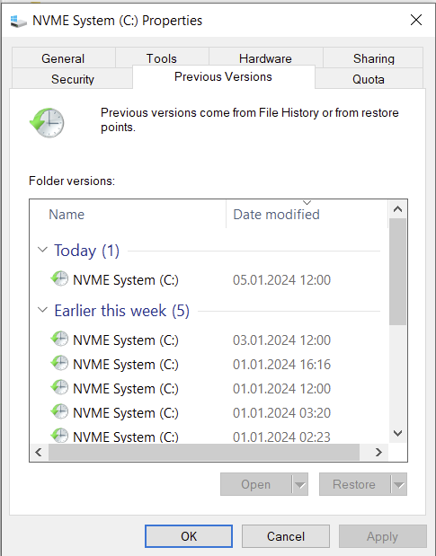

In den Systemwiederherstellungspunkten sollten sich die Daten auch finden lassen.
Wenn man die an hat, habe es nur auf einer handvoll Installationen gesehen, wo das standardmäßig an war. Also Installation aus den Installationsmedien die man sich bei Microdoof runterladen kann. Die sind bisher immer aus gewesen, als ich geguckt habe.

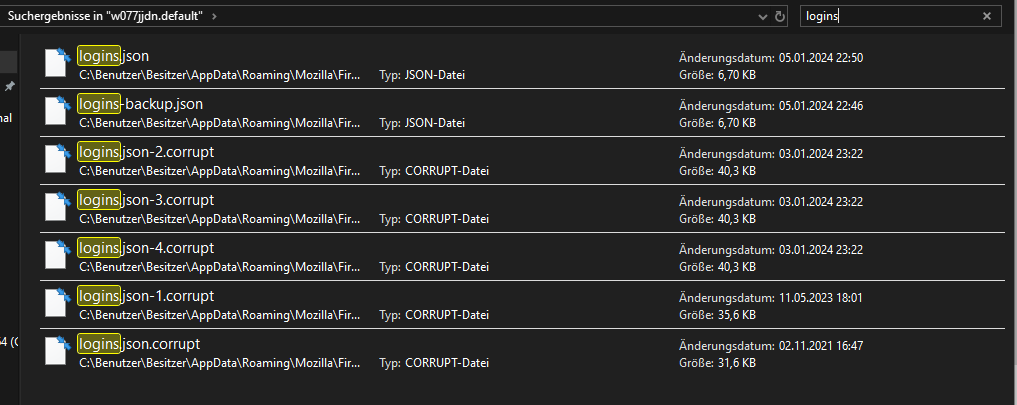

Entschuldigt mein Halbwissen, bin nicht so bewandt mit dem Thema, aber kann es zufällig daran liegen, weil am Mittwoch, 3.1.2024, noch alles ganz normal lief?
Das ist alte Datein mit allen Daten einfach fehlerhaft jetzt ist ?

  1. Firefox beenden.
  2. Den gesamten Profilordner %APPDATA%/Mozilla/ sichern/kopieren. Alle jsons und key4.db würden wohl auch reichen, aber alles zu sichern schadet nicht.
  3. Die "logins.json" löschen.
  4. Die "logins.json-2.corrupt" in "logins.json" umbennenen. Oder eine der anderen korrupten Dateien.
  5. Firefox wieder starten.
  6. Hoffen das die Logins oder ein Teil davon wieder zugänglich sind.
  7. Die Logins, sofern wieder verfügbar sicher aufbewahren.
du könntest probieren, eine corrupt von 2024 oder von 2023 umzubenennen zu logins.json (das Original vorher sichern) und versuchen, FF mit diesen Daten zu laden, ggf kann er noch etwas wieder herstellen
aber ansonsten wirst du ohne Datensicherung keine Chance haben und müsstest dich direkt an den Paypal Support wenden.
