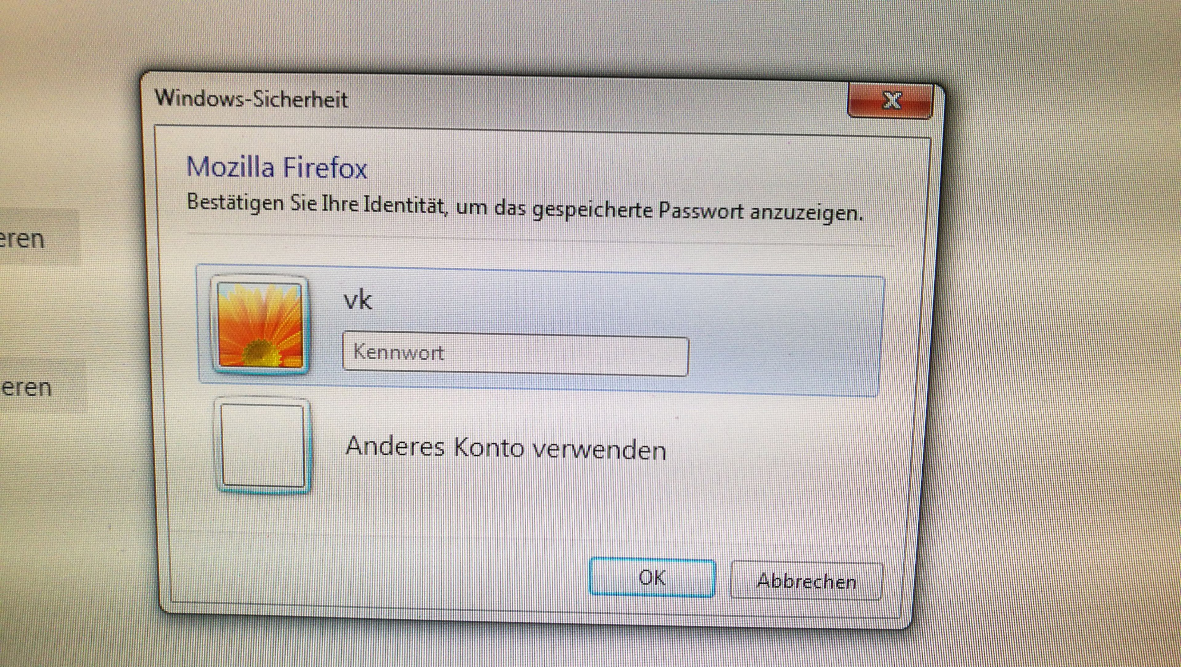

Hallo !
Kann meine gespeicherten Passwörter unter Firefox
76.0 (64 Bit) seit heute nicht mehr einsehen.
Kommt immer diese Meldung (hatte ich noch nie ).
Auch war heute Morgen mein Zugang zu Facebook
nicht mehr möglich, angeblich war das gespeicherte Passwort falsch????
Hoffe ihr könnt mir Helfen ? Ist mein PC gehackt ? AntiVir hat nichts gefunden
Du hast kein Masterkennwort vergeben, daher musst du dort dein Windows-Kennwort eingeben.
Reaktionen: ~Rake~, azereus und Asghan
Obwohl was für einen Windows-Account meinst du jetzt genau ???
Du musst das Passwort eingeben, mit dem du dich auch bei Windows angemeldet hast
Ja danke jetzt habe ich es auch :freak: ihr seit die besten vielen dank
