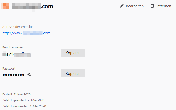

Eigentlich braeuchte man ein paar Leute zum Mittesten. ;) @BeBur @CyrionX
-> Portable FireFox
-> (kein gesetztes Masterpasswort fuer gespeicherte Credentials, das ist ja Default)

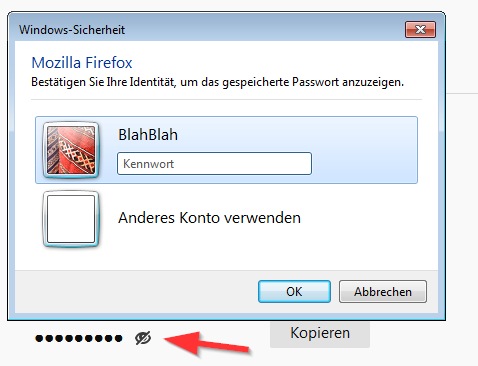

Ich hab unter W10 (Benutzername ist BFF) im tragbaren FF Zugangsdaten zu einer Webseite gespeichert.
Dann den FF geschlossen und den Ordner des FF auf eine W7 kopiert mit einem Konto was anders heisst (BlahBlah) und natuerlich auch ein anderes Passwort hat. FF gestartet, dann in den Einstellungen zu den gespeicherten Zugangsdaten. Ja klar. Die gespeicherte Seite wird da brav angezeigt.
Ein Klick auf das Auge bringt die Abfrage des Accounts.
Schnell mein 123-Passwort da rein und "Hasta la Vista baby" sehe ich das verwendete Passwort.
Also absolut easy an die gewuenschten Daten ran zu kommen wenn kein MASTERPASSWORT im FF gesetzt wird. Ausflug zu Ende beim tragbaren FF.

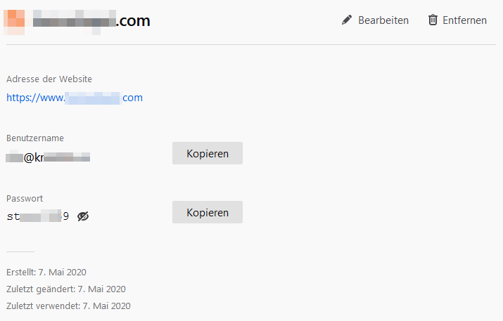

Auf einem W7 einen FF installiert. Der lokale Benutzer heisst immer noch nicht BFF und das Passwort ist anders als das des BFF unter W10. Unter W7 einmal den FF gestartet, damit das lokale FF-Profil angelegt wird. Danach das lokal gespeicherte FF-Profil von W10 ueber das lokal gespeicherte Profil des FF im W7 kopiert.
Die Einstellungen geoeffnet, dann zu den gespeicherten Zugangsdaten.
Tadaa! Exakt Selbiges wie auch beim tragbaren Firefox.
Nach Eingabe des Passwortes des lokalen W7-Accounts sehe ich das gespeicherte Passwort.
Meine Schlussfolgerung.
Wenn die gespeicherten Zugangsdaten nicht extra durch das Masterpasswort des FF geschuetzt sind, ist es ein leichtes an die gespeicherten Zugangsdaten ran zu kommen.
Das ist voellig unabhaengig von lokalen Passwort oder Benutzerkonto, weil der FF in diesem Fall nur abfragt ob der Benutzer der das gespeicherte Passwort angezeigt haben will auch das lokale Windowspasswort richtig eingetippt hat. Nicht mehr und nicht weniger.

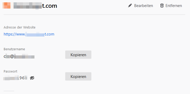

nach Eingabe des Passwortes des lokalen W7-Accounts sehe ich das gespeicherte Passwort.
Welches Pw, das des aktuellen windows-users oder des Erstellers des externen eingefügten FF profils?
So klingt es nämlich fast so, als ob man damit das PW des Profils eines anderen PCs mit einem anderen PC auslesen könnte. Will das aber nicht glauben können, du meinst sicher das PW des aktuellen users oder? (was ja schon schlimm genug wäre)
Es ist/reicht das Passwort des momentan angemeldeten Benutzers @CyrionX
Oder halt der PIN oder das Gesicht. :D
Das ist das was ich in den Posts vor meinem Test meinte.

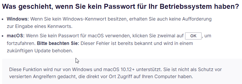

Das ist doch gegenüber den Vorgängerversionen nichts neues. Kaum jemand hat ein Masterpasswort gesetzt.
Im Übrigen ist das auch nicht Ziel des neuen Verhaltens:
Diese Funktion wird nur von Windows und macOS 10.12+ unterstützt. Sie ist nicht als Schutz vor versierten Angreifern gedacht, die direkt vor Ort Zugriff auf Ihren Computer haben.
