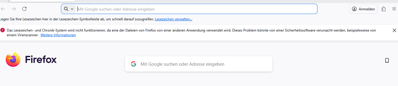

Hallo, ich bin heute aus dem Urlaub gekommen und habe Firefox gestartet und dann diese MEldung beim Start erhalten
Meine ganzen LEsezeichen sind weg, ich kann auch keine neuen hinzufügen es passiert nichts.
WEnn ich Dateien Downloade und früher bin ich auf Alle Downloads anzeigen gegangen hat sich ein neues Fenster geöffnet aber jetzt passiert nichts
Habe dann den Firefox deinstalliert und neu Installiert 145.0.2 64 Bit version aber geht gleich weiter.
ICh weiß nicht was hier passiert ist und event, kann mir jemand von euch helfen. Ich habe derweil nichts neues Installiert oder sonstiges. Dzt läuft Avira und CC CLeaner aber diese laufen schon ewig.
Die Ad Ons sind scheinbar auch weck da habe ich Ad Blocker also so Werbe Blocker aber diese sind immer gelaufen
Ich verzweifle echt und überlege den Browser zu wechseln aber ich würd gern wissen was jetzt das für ein Problem ist.
Danke im Voraus sollte wer helfen können

Avira waere verstaendlich das dies nach dem Start ueber das System herfaellt und dann etwas blockiert/wegputzt. Scheint wohl auch der Fall zu sein mit der Meldung da oben.
Aber ccleaner sollte niemals staendig laufen.
Laut Meldung verwendet ein anderes Programm, egal ob Virenscanner, Browser oder sonstwas, die Lesezeichen. Mach mal einen richtigen neustart und versuche es nochmal, wenn das nicht geht dann such den Übeltäter.
Merkwürdig.
Lösch mal das FF Profil, aber mach vorher ein Backup davon...

ich habe nie aktiv ein backup gemacht
avira und cc cleaner sind immer gleich gelaufen und es gab damit nie probleme und die Add Ons auch liefen seit jahren
komisch hab jetzt iim FF diesen Fehlerbehebungsmodus gemacht (was ich schon mal machte) und jetzt aufeinmal funktioniert alles.
Komischer Firefox.
Aber habe jetzt generell CC Cleaner deaktiviert
Danke an eure wirklich schnelle und kompetente Hilfe
fiatpunto5 schrieb:
Komischer Firefox.
Blame lieber Avira und CCleaner.
Einer der Beiden hat den Zugriff blockiert.
Deshalb konnte sich der FF das Profil nicht greifen. Ich bin da mehr bei Avira anstatt CCleaner.
