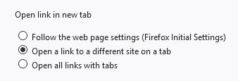

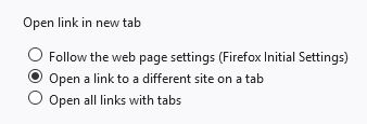

Dies geht immerhin mittels einer Erweiterung namens Open Link with New Tab. Unter Einstellungen des Addons noch Open a link to a different site on a tab anwählen. So werden dann Links, welche du auf Webseiten anklickst, und auf Drittseiten führen, mittels Linksklick in einem neuen Tab geöffnet. (nicht aber von der Adresszeile/Chronik/Lesezeichen/Suchbar -->siehe Ausführungen unten.)
