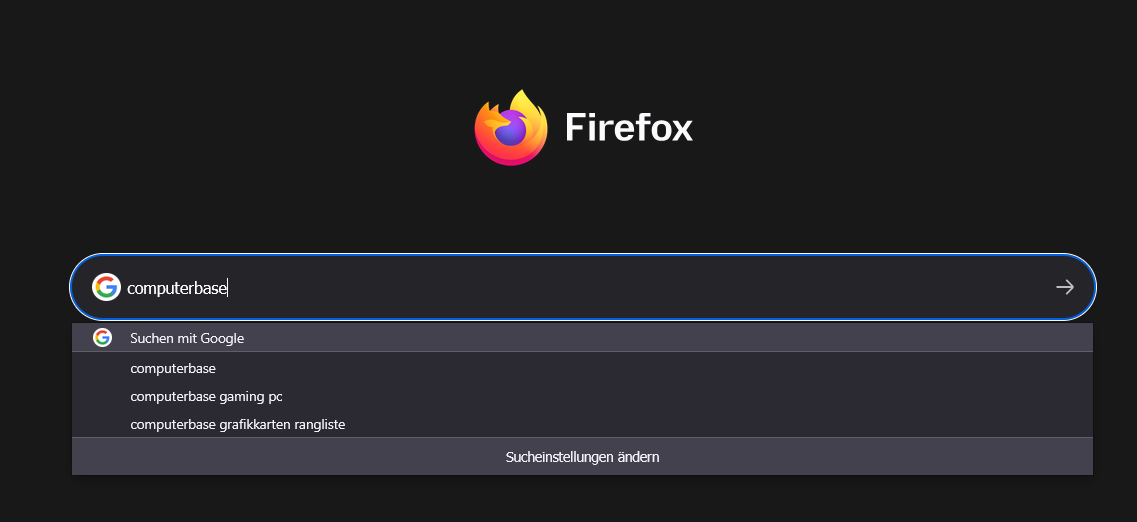

Wenn ich auf der Startpage in der Suchmaschine etwas eingeben möchte dann switched es auf die Adressleiste.
Würde aber gerne in der Suchmaschine unten weiterschreiben. Geht das irgendwie?

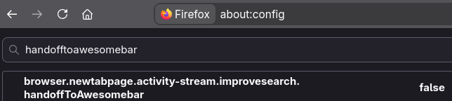

about:config -> nach "handofftoawesomebar" suchen -> auf "false" setzen.

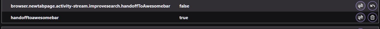

Hab ich gemacht aber das war es nicht.
Zeig mal Screenshots. Von dem Problem sowie der durchgeführten Einstellung in about:config. Welche FF Version?
"handofftoawesomebar" funktioniert genau so wie beschrieben.

Hatte den falschen Eintrag geändert. Funzt jetzt.
