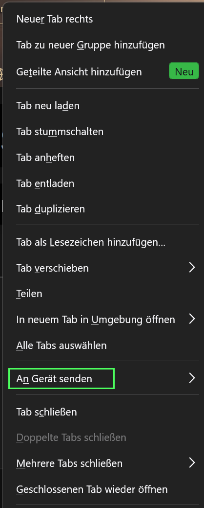

Mit der Maus in den gewünschten Tab gehen, rechte Maustaste drücken, im geöffneten Fensten im unteren Bereich "An Gerät senden" auswählen.

Mein FF ist ebenfalls 150.0.1

Ist auch via "Teilen" möglich (siehe Screenshot in Beitrag #6), muss dann ggf. (auch) eingerichtet werden.
