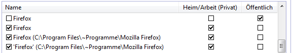

Anbei ein Screenshot der Windows-Firewall-Optionen:
Es war so eingestellt wie die erste Option (Haken bei Öffentlich, aber die zweite Zeile war nicht vorhanden). Ich habe es geändert auf die zweite Option (Haken bei Privat). Nach dem Schließen und erneutes Aufrufen der Windows-Firewall-Optionen waren beide Zeilen sichtbar (1x Öffentlich, 1x Privat). Ist das soweit in Ordnung?
Die normale Firefox.exe geht jetzt also wieder, die AutoPager-Addons aber weiterhin nicht :( muss das nochmal untersuchen.

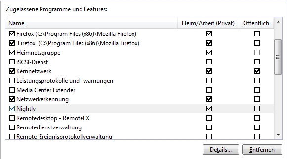

Deckt sich mit den Einstellungen meiner Firewall
