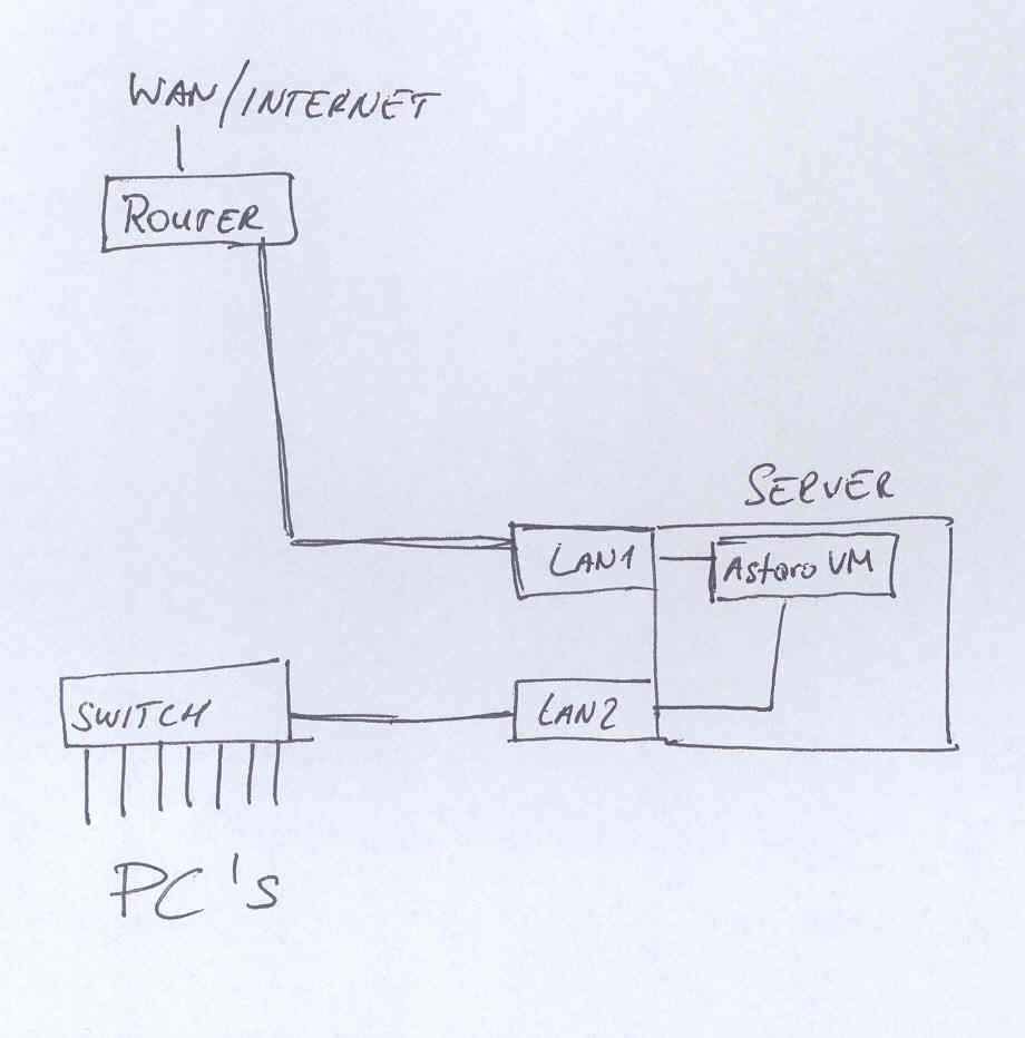

Leute, wie betreibt man eine Firewall als eine VM? Ist dieser Gedanke/Zeichnung hier richtig?
DSL Router --> Server LAN1/VM-LAN1 ---> Astaro/Firewall VM ---> Server LAN2/VM-LAN2 ---> Switch --> PC
Der Server läuft mit WS2008R2SP1 und die Firewall in HyperV. CPU+Board können VT-D.
Mich würde sehr interessieren wie ihr eure "virtuellen" Firewalls laufen habt?

jo, geht so.
allerdings gibt es unterschiedliche meinungen betreffend virtualisierten firewalls. ich persönlich habe sie lieber als sep. appliance.
Die Frage ist natürlich, wie betreibe ich die anderen VMs die auf dem Server noch laufen. Wie binde ich diese an die Firewall an?
Die Firewall überprüft aber nur den Traffic der über die virtuellen LAN Anschlüsse geht.
Der Traffic über die physikalischen Anschlüsse überbrücken deine Firewall.

Wenn du das als Privatmann machen möchtest hau rein. Prinzipiell haste das schon richitg aufgezeichnet.
Die Internetleitung geht über den Router zur Firewall und von dort aus auf den Switch.
Die Frage ist nur ob du den Router auch wirklich als Router weiter benutzen möchtest oder in den "Modem" Status setzen möchtest...ich würde wohl das Modem bevorzugen und die Astaro den rest machen lassen. Sonst haste 2 Stellen an denen du konfigurieren musst. Denke da mal an Portforwarding / NAT etc...
Du hast doch bestimmt ne Möglichkeit "virtuelle Switche" bzw "virtuelle Netzwerke" zu konfigurieren.....
Dein richtiger Switch + alle VM hängen auf dem einen "Neztwerk", dein Router in einem anderen.
