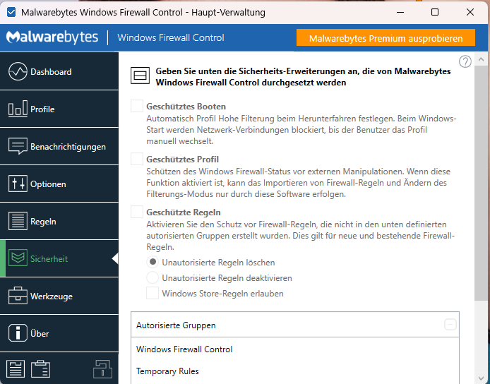

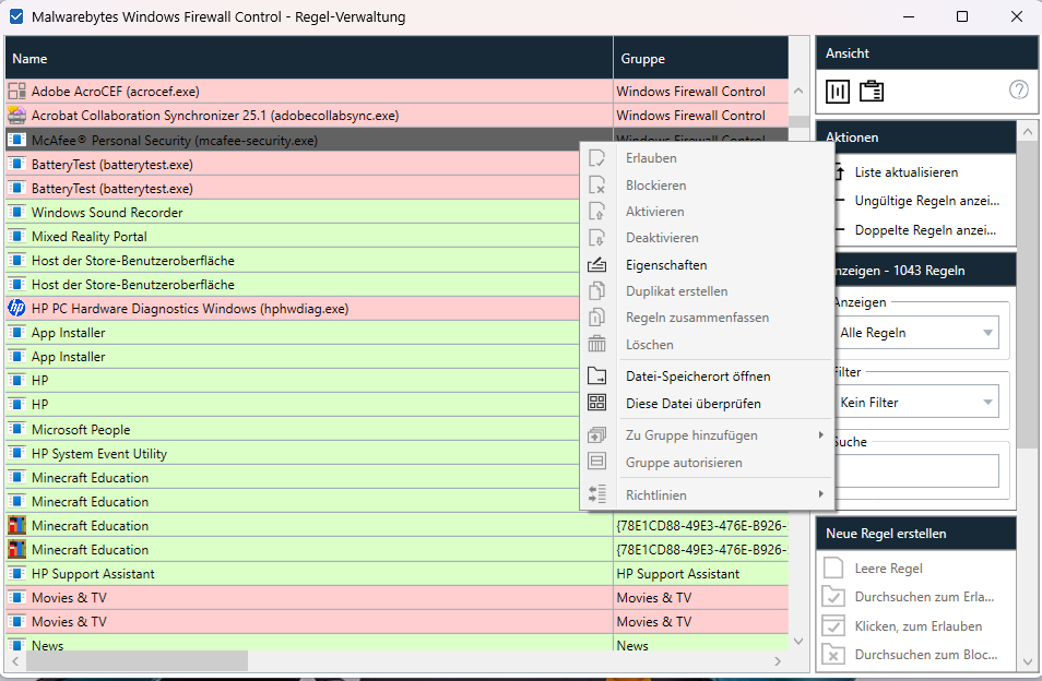

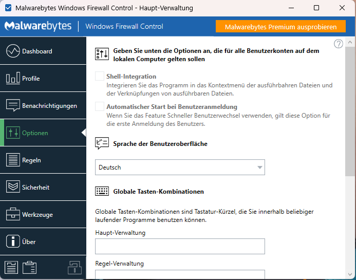

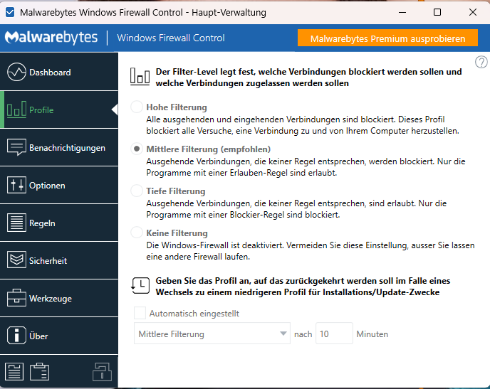

Hallölle
ich hab mal wieder ein Problem.
Ich nutze Malwarebytes Windows Firewall Control. Bis jetzt auch sehr erfolgreich. Nun habe ich festgestellt das die meisten
Sachen in der Firewall ausgegraut sind (siehe Bilder). Wie bekomme ich das wieder hin das ich Änderungen vornehmen kann?
Ich habe das Control Center schon beendet und neu gestartet, den Dienst beendet und neu gestartet jedoch hat das alles nichts gebracht. Ich kann einfach nichts mehr verändern.
MfG
nebrotir
Ich noch mal
Es hat sich erledigt.
Bei mir waren die erhöhten Rechte nicht mehr aktiviert. Habe sie wieder aktiviert und siehe da es geht wieder alles.
MfG
nebrotir

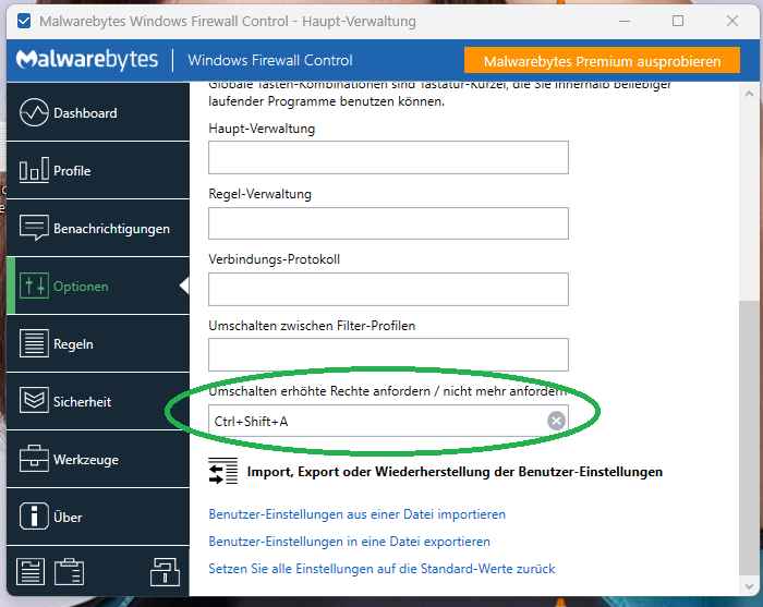

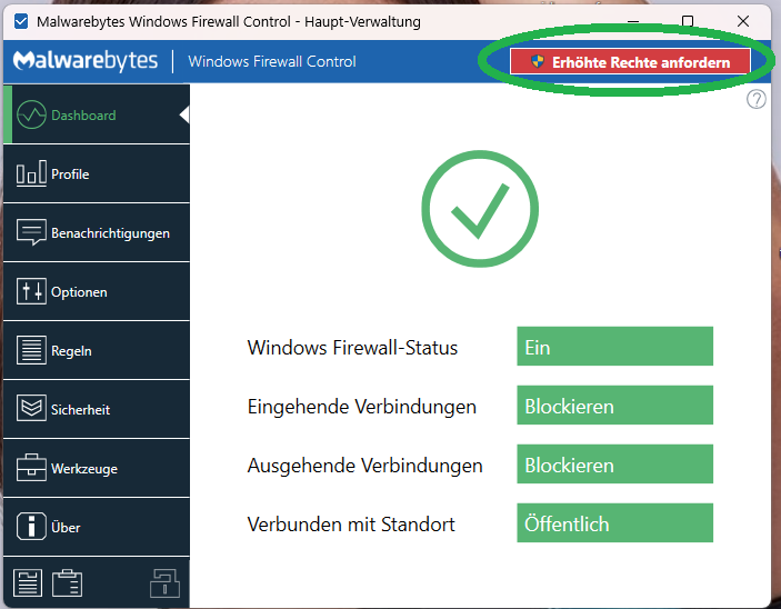

Hallo
Also wenn du die App normal startest, kannst du gleich unter Dashboard oben rechts (siehe Bild 1)
die Erhöhte Rechte anfordern.
Du kannst auch dir eine Tastenkombination anlegen, um die Rechte zu starten. Das machst du unter Optionen
ganz unten (siehe Bild 2).
Die erhöhten Rechte auch beim Windowsstart anzufordern funktioniert noch nicht, zumindest bei mir nicht.
(wer das gelöst hat, immer her mit dem Vorschlag)
Deswegen hab ich mir eine kleine .bat Datei gebastelt.
Diese packst du dann in den Autostart Ordner. Allerdings musst du dann immer die App erst bestätigen beim Start.
Bitte vorher die App erst mit Administratorrechten versehen.
(Eigenschaften →Kompatibilität → als Administrator ausführen)
Bitte auch vorher den automatischen Start der App unter Optionen vorher deaktivieren
sonst kann es zu Komplikationen kommen.
Wenn du die App gleich mit erhöhten Rechten manuell starten willst, musst du unter
Eigenschaften -> Kompatibilität -> als Administrator ausführen anklicken, allerdings musst du die App dann erst bestätigen, um sie zu starten.
MfG
nebrotir
