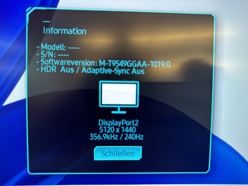

mein Monitor weist mit der 19 wieder das graue Geflacker auf, welches bei starken Frame-Time-Änderungen auftritt.
Jetzt würde ich gerne wieder auf die 1016 wechseln, da es damit nicht aufgetreten ist und mir auch sonst keine Vorteile der 19 aufgefallen sind. Leider habe ich auf Redit gelesen, dass ein User wohl die IMG-File der 1016 und 1019 umbenannt hat und den Versuch wagte. Aktuell scheint der Screen nicht mehr zu starten.
Ich habe schon versucht die 1016 regulär zu installieren, aber der Screen sagt mir, die Version sei älter und daher nicht nutzbar.
Wie komme ich auf die 16 zurück?

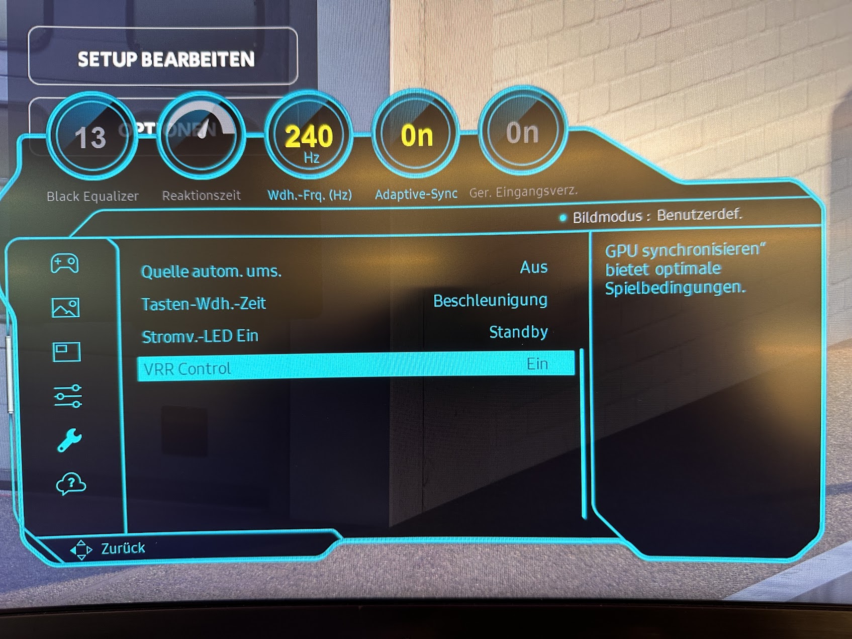

Ich konnte das Problem lösen. Wenn man G-Snyc mit der aktuellen Version 1019 verwendet, flackert es, solange VRR Control AUS ist.

Ich habe gerade ein wenig experimentiert und musste feststellen, dass es zwar mit VRR nicht mehr flackert, aber in Spielen dafür dann doch nicht so flüssig läuft, wie ohne.
