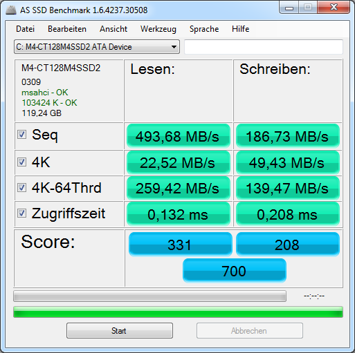

Wilma schrieb:Hie in meinem Acer 7745g hat das Firmware-Update einwandfrei im AHCI-Modus geklappt.
Auf die Performance hat das Update weder positive noch negative Auswirkungen.

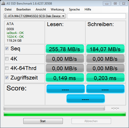

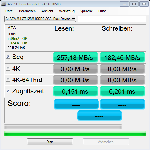

links: 0009 rechts: 0309
Deine Lesegeschwindigkeit scheint ein wenig gering zu sein ...

@Anno™
vll. nur sata 2 und nicht sata 3 auf dem board?
alffrommars schrieb:@Anno™
Jo, könnte sein.
Dann sollte man aber nicht behaupten:
... wenn die maximale Geschwindigkeit garnicht erreicht wurde.Auf die Performance hat das Update weder positive noch negative Auswirkungen.
Wenn jemand mit nem Porsche immer nur 120 fährt, wird er auch keinen Leistungsabfall merken, wenn das Auto statt 200 plötzlich nur noch 160 fährt.
Dionysos808
- Sep. 2008
- 1.755
Das hat doch aber nichts mit der SSD zu tun, sondern mit dem Mainboard.
Um Deinen Auto-Vergleich aufzugreifen: Du kannst mit dem Porsche nur 200 fahren, wenn es die Straße zulässt.
Dionysos808 schrieb:Das hat doch aber nichts mit der SSD zu tun, sondern mit dem Mainboard.
Richtig, und wenn es die Straße nicht zulässt, kann man keine sinnvolle Aussage treffen, ob sich die Maximalgeschwindigkeit seit der letzten Reparatur verringert oder erhöht hat.
Du weißt was ich meine?
