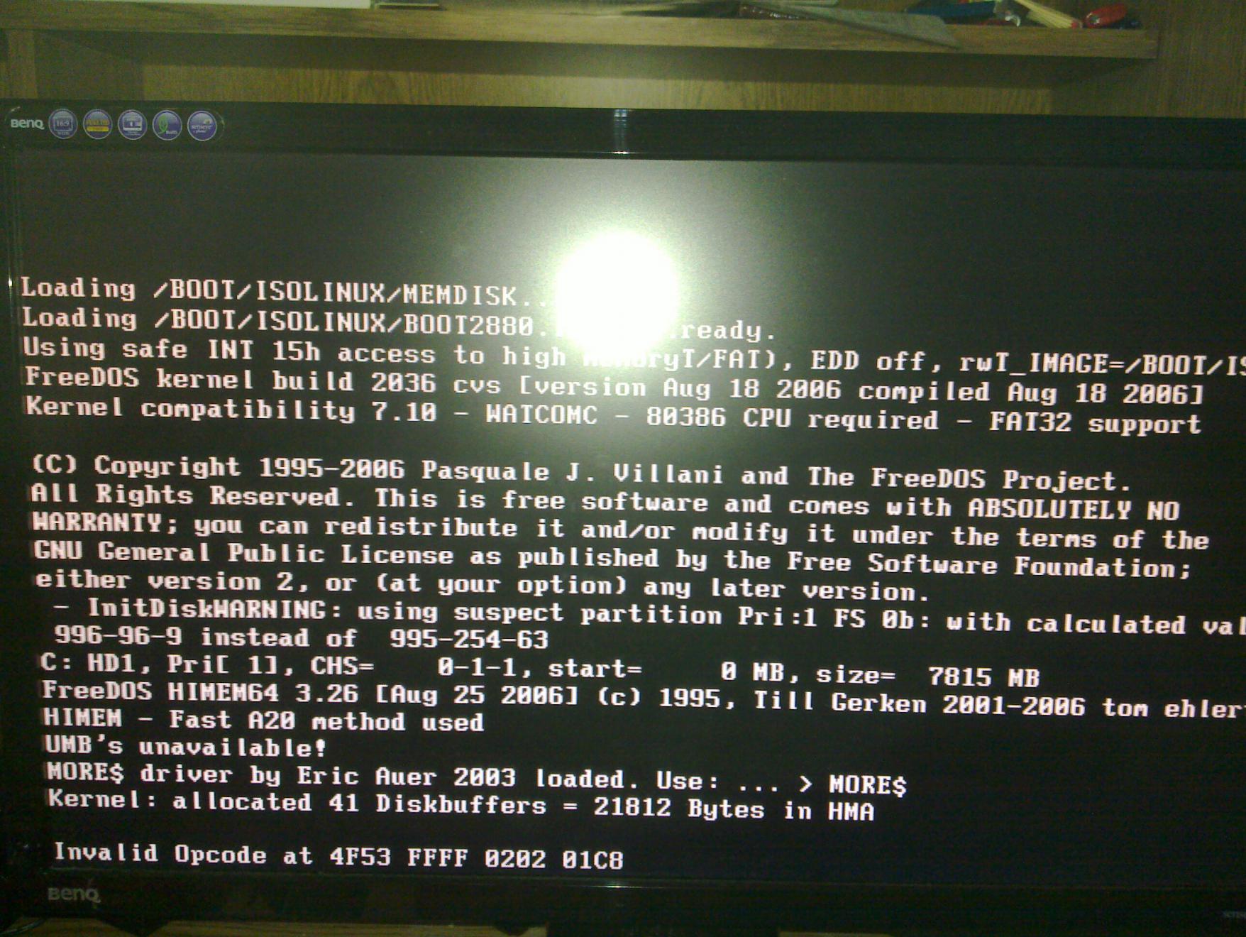

Ich bekomme folgende Fehlermeldung mit deinem Programm. Wie bekomme ich das ISO am leichtesten auf einen USB Stick?

Du kannst auch einfach das Programm unetbootin.exe im Ordner ausführen und alles selbst einstellen.
Das is dann das ganz normale Programm ohne weitere Zusätze.
Bei meinem Test hat alles problemlos funktioniert.
bzw. hier die Homepage: http://unetbootin.sourceforge.net/
Fuer alle die, die kein Rohling verschwenden wollen oder keine Lust haben eine RW zu brennen: http://unetbootin.sourceforge.net/
Damit kann man aus seinem USB Stick und dem ISO ein bootfaehiges Medium machen. Vorher aber ein Backup des Sticks machen! Einfach die ISO auswaehlen und starten. Danach kann man problemlos vom USB Stick booten und die Firmware aktualisieren. Hat bei mir wunderbar funktioniert.
Hat bei allen drei SSDs (128 + 2*256) mit AHCI problemlos geklappt.

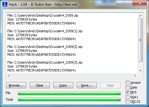

Frage: Ist die Firmwareversion der 128GB und der 512GB Version identisch? Weil ich muss 2x 128GB und 1x 512GB Updaten und dann muss ich keine 2 CD's brennen. Wenn das das gleiche ist, bräuchte ich nur einmal die CD brennen.
Das Risiko würde ich nicht eingehen, da wird sich Crucial schon bei was gedacht haben, wenn für jedes Laufwerk extra eine Firmware released wird.
Mach dir lieber die Mühe, bevor du hinterher nur den Ärger hast :)

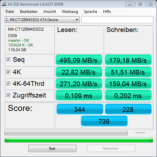

Update hat im AHCI-Modus bestens geklappt. Hier noch ein aktueller Benchmark.

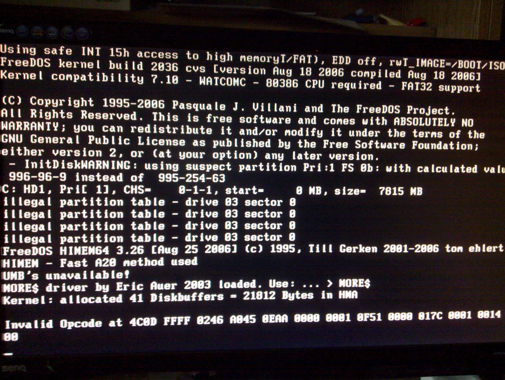

Ich bekomme immer eine Fehlermeldung wenn ich das ISO vom USB Stick starte. Wieso? SDD läuft im RAID Modus. Auch wenn ich auf AHCI umstelle bekomme ich diese Fehlermeldung.
Kann ich die Firmware irgendwie anders installieren? (von einer zweiten Festplatte booten,..)
Alle vier Dateien sind absolut identisch.
Siehe MD5 ...

Kolibrie schrieb:
Probiers einfach aus. Wenn ich es im ahci Modus probiere kommt kurz nach dem boot der img Datei "Searching drive" oder so ähnlich, jedenfalls kann ich da warten bis ich schwarz werde, da passiert garnichts. Kurz auf IDE umgeschaltet -> Klappt wunderbar...

Anno™ schrieb:
Deine Lesegeschwindigkeit scheint ein wenig gering zu sein ...
die SSD hängt im Laptop nur am SATAII Controller - mehr ist nicht drin...

Anno™ schrieb:
Jo, könnte sein.
Dann sollte man aber nicht behaupten:
... wenn die maximale Geschwindigkeit garnicht erreicht wurde.
Wenn jemand mit nem Porsche immer nur 120 fährt, wird er auch keinen Leistungsabfall merken, wenn das Auto statt 200 plötzlich nur noch 160 fährt.
nun ja, im Vergleich zur Firmware 0002 war der Performance-Sprung zur 00009 auch am SATAII-Controller signifikant. Unabhängig vom Erreichen der max. Lesegeschwindigkeit am SATA 6 Gb Controller.
sollen mal nen win-flash bringen, iso brennen etc. alles fürn sack! :(
Danke @Anno™ , es funktioniert einwandfrei mit dem USB Stick. Nach dem flashen kann das unebootin gelöscht werden!
