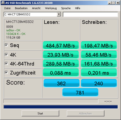

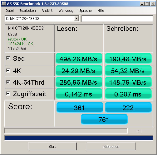

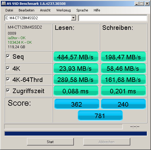

Viel hat sich im Bench nicht getan.
Im ersten Bild war die Platte neu und nur
das OS drauf.
Jetzt ist sie fast voll :D
Platin, der große Performancesprung war ja auch beim Updaten von der 002 auf die 009 und da die 009 schon vorher bei Dir drauf war und die 0309 nur ein Bugfix ist, war auch nichts anderes zu erwarten.
