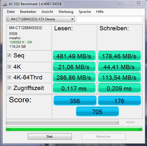

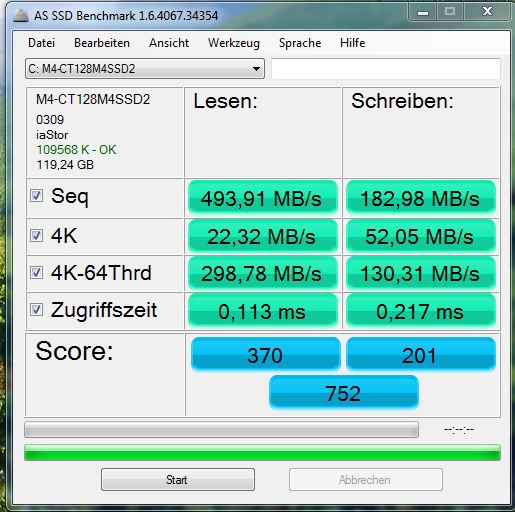

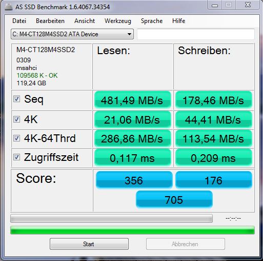

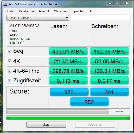

Meine Schreibgeschwindigkeit ist etwas abgefallen ... :(
kam mir doch ein wenig vor ... habe mal den IntelStorage Treiber nachgeschoben, weiß nicht warum nicht aktuell :(
Jetzt besser :p
