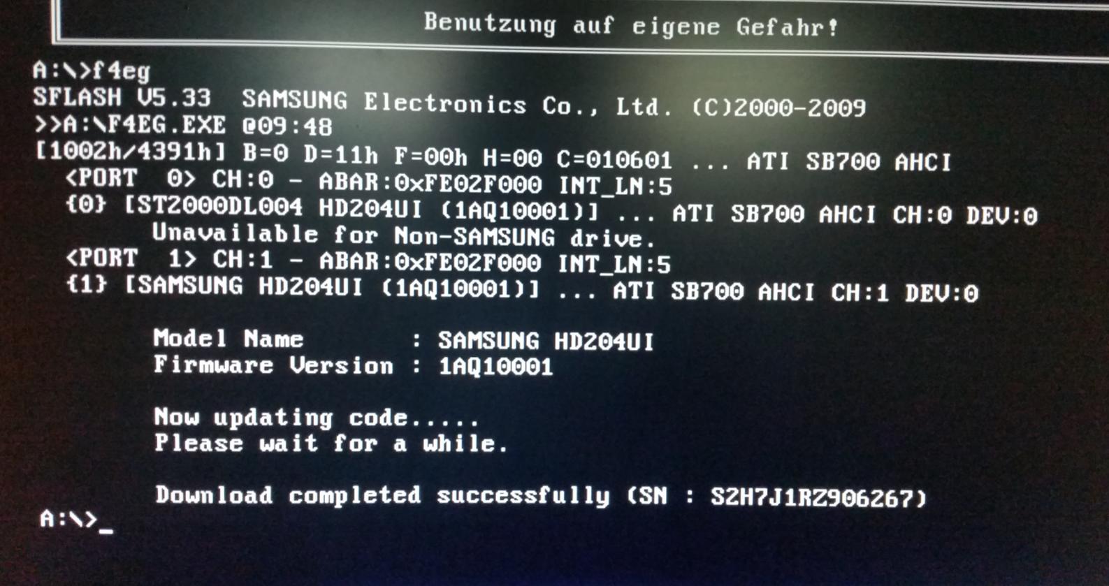

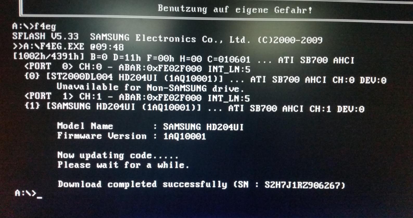

ich habe nur das Problem, dass eine Festplatte nicht upgedatet wird, aber die andere schon?!
Ich habe schon die Anschlüsse getauscht, aber gleiches Ergebnis siehe Foto.
kann mir jemand helfen?

Die andere Platte muss nicht aktualisiert werden. Sie stammt aus der Zeit nach der Übernahme der HDD-Sparte von Samsung durch Seagate. Daher auch die Seagate-Kennung ST2000DL004. Bereits Samsung hatte zuvor Festplatten dieser Serie ab Werk mit der fehlerbereinigten Firmware ausgestattet, die ab dem Dezember 2010 produziert wurden. Der Verkauf der HDD-Sparte ist später passiert, weshalb diese HDD mit Sicherheit die fehlerbereinigte Firmware-Version besitzt.

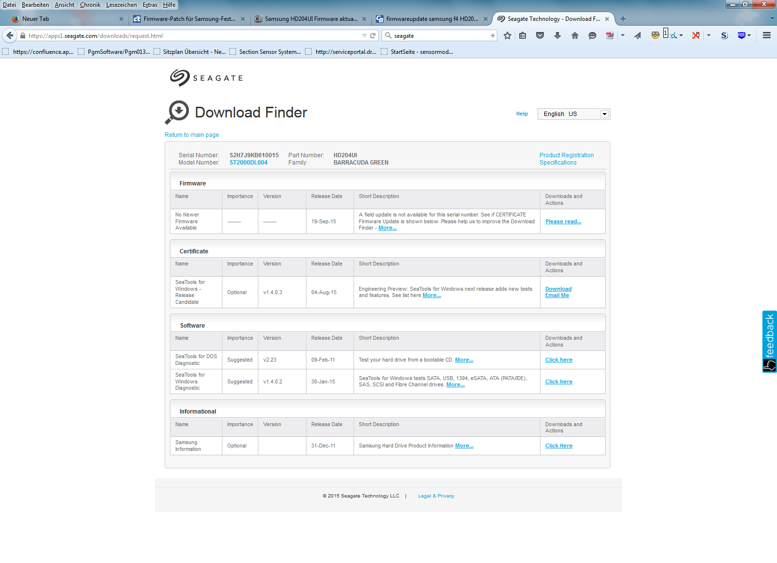

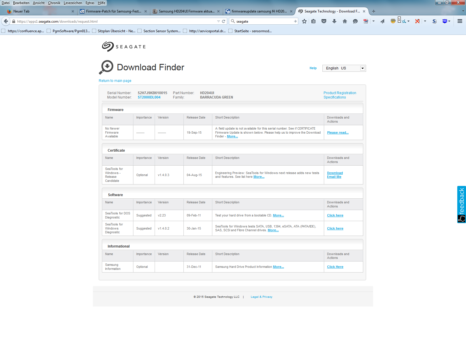

auf meiner "HD204UI" (ohne Zusatz) stehen auf dem Label eine "4.", dahinter ein paar chinesische Zeichen und dahinter "2011.06". Ich vermute, dass es sich dabei um Fertigungsdatum handelt. Richtig?
Bei Eingabe der der Seriennummer auf der Seagate Webseite kommt zudem die Info, dass keine neuere Firmware vorhanden ist (siehe Anhang).
Also brauche ich nichts zu machen, gelle?
