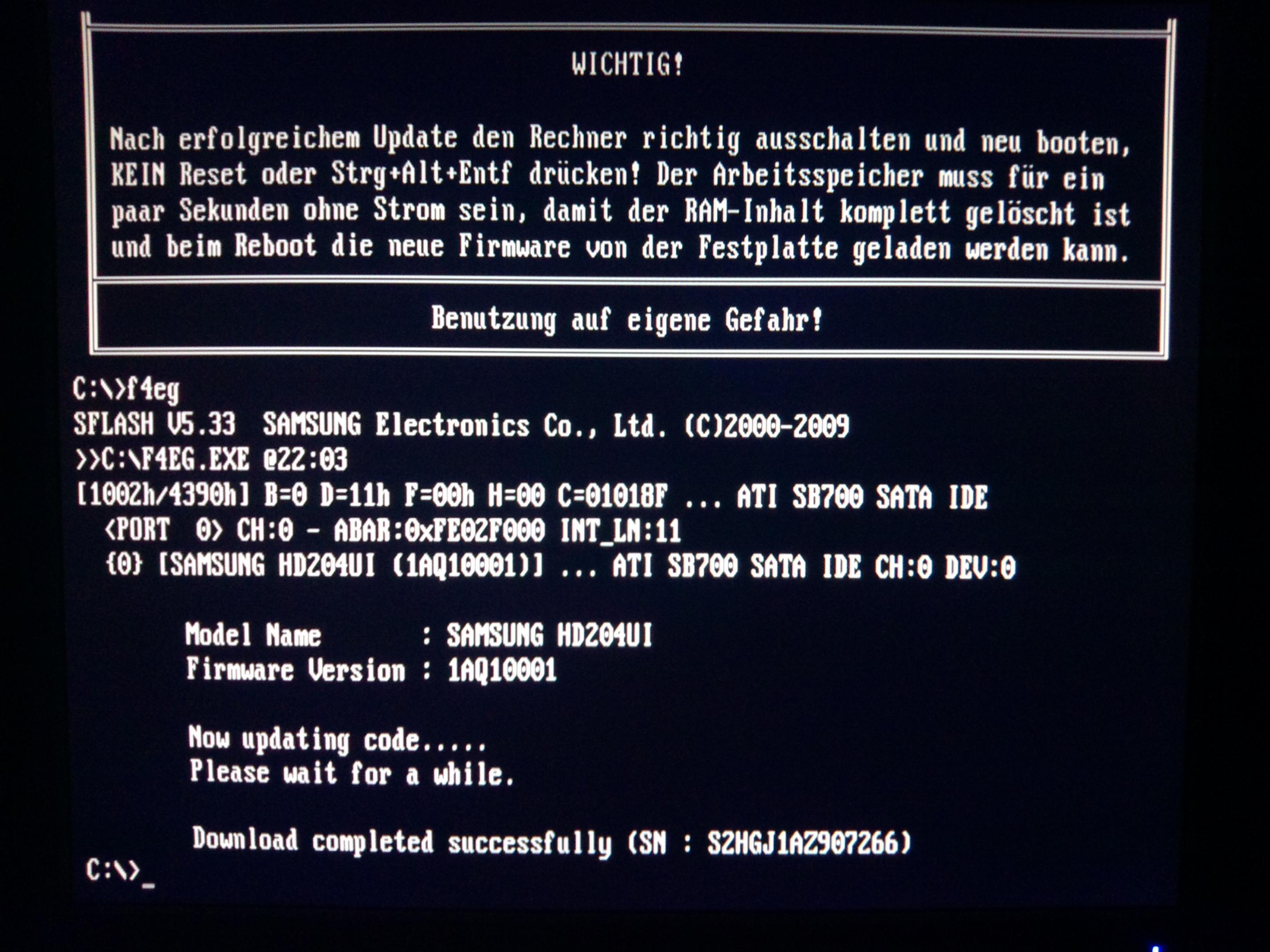

Hallo Zusammen,
hab das ganze soweit ohne Probleme wie in Beitrag #177 zu lesen ist aktuallisiert.
Nur nach dem Update (siehe Bild), wie schaltet man da den Rechner "richtig" ab? Ich bin einfach lange auf dem Power Button drauf geblieben, dann geht ja der Rechner aus.
Danach hab ich den USB Stick rausgezogen (muss man das, oder soll man ihn stecken lassen?), Netzteil kurz ausgeschaltet, gewartet und den Rechner normal gestartet.
Da ich nur die eine Festplatte ohne Betriebssystem drin hatte, bin ich kurz in das Bios rein, und hab dann nochmal neu gestartet.
Bis ein schwarzer Bildschirm mit "Lade Betriebssystem..." erschien und ich, wieder durch halten des Power Buttons, den Rechner ausschaltete.
Dann hab ich die Festplatte wieder entfernt und meine std. Festplatten angeschlossen.
Nun stell ich mir die Frage: "Ist die Firmware jetzt sicher aktuallisiert und kann man dies denn nicht irgendwie nachschauen ?"
Sehen kann man die FW Version mit CrystalDiskInfo, was auch die S.M.A.R.T. Werte anzeigt und daher am Besten immer mitlaufen sollte, man kann es auch so einstellen, dass es beim Start von Windows mit Verzögerung ebenfalls gestartet wird. Allerdings meine ich mich zu erinnern, dass Samsung die FW Version nicht verändert hatte, so dass man daran nicht erkennen kann, ob das Update eingespielt wurde.
Wenn die Meldung "Download completed successfully" ausgegeben wird, wurde das Update erfolgreich aufgespielt. Wie Holt schon richtig geschrieben hat, kann man das leider nicht anhand der Firmware-Version nachprüfen, da die Spezialisten die Versionsnummer nicht geändert haben.
