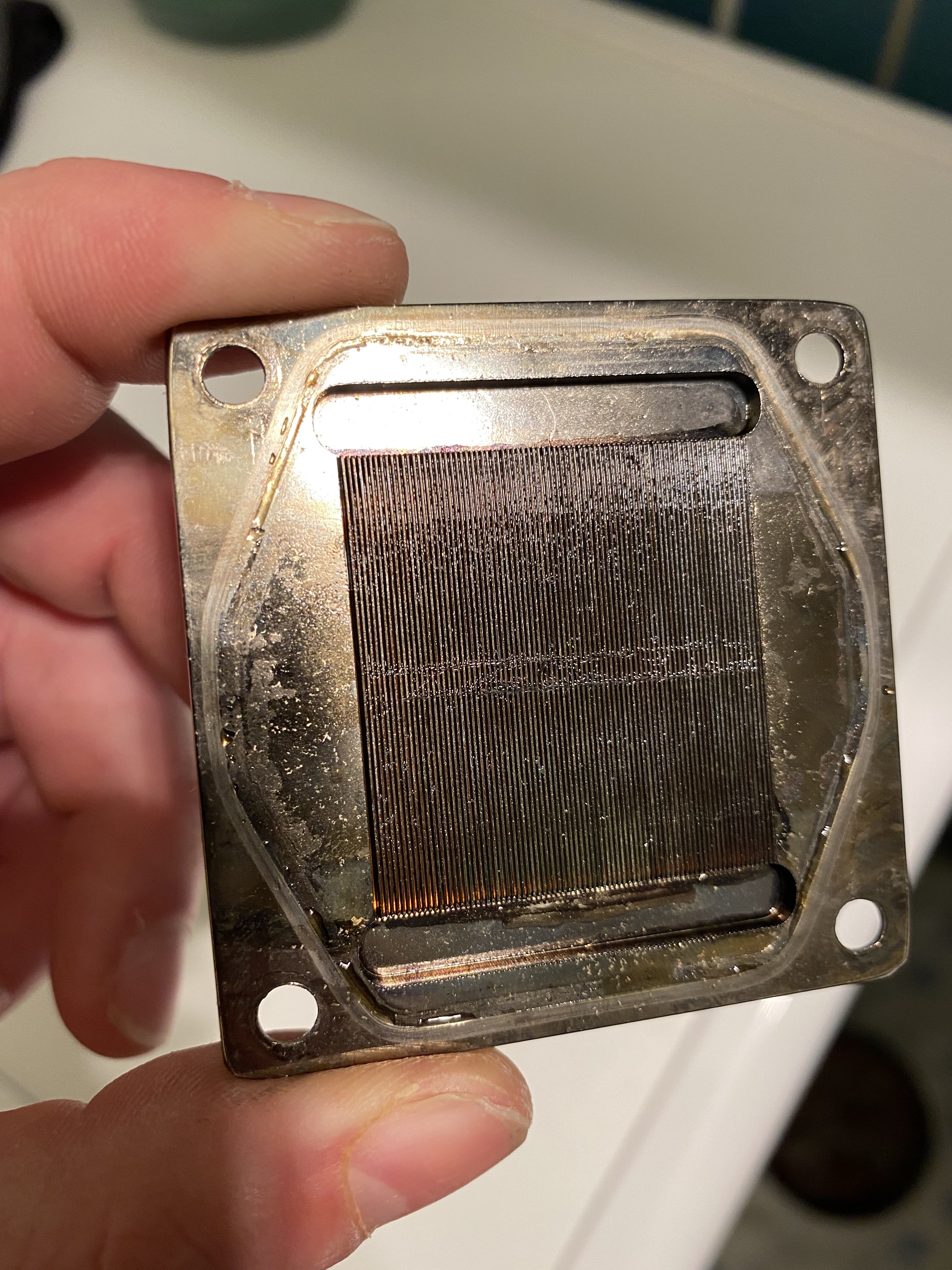

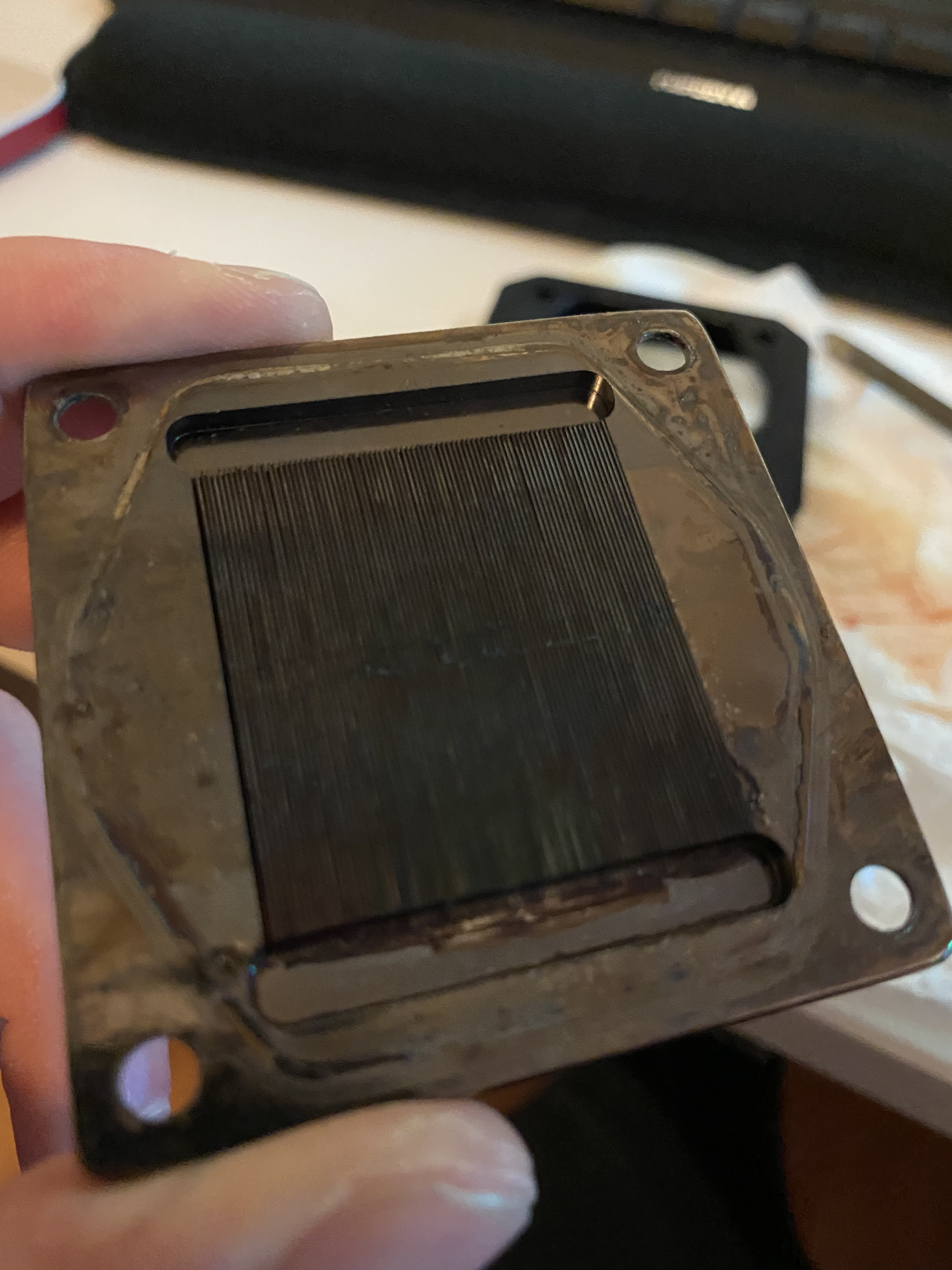

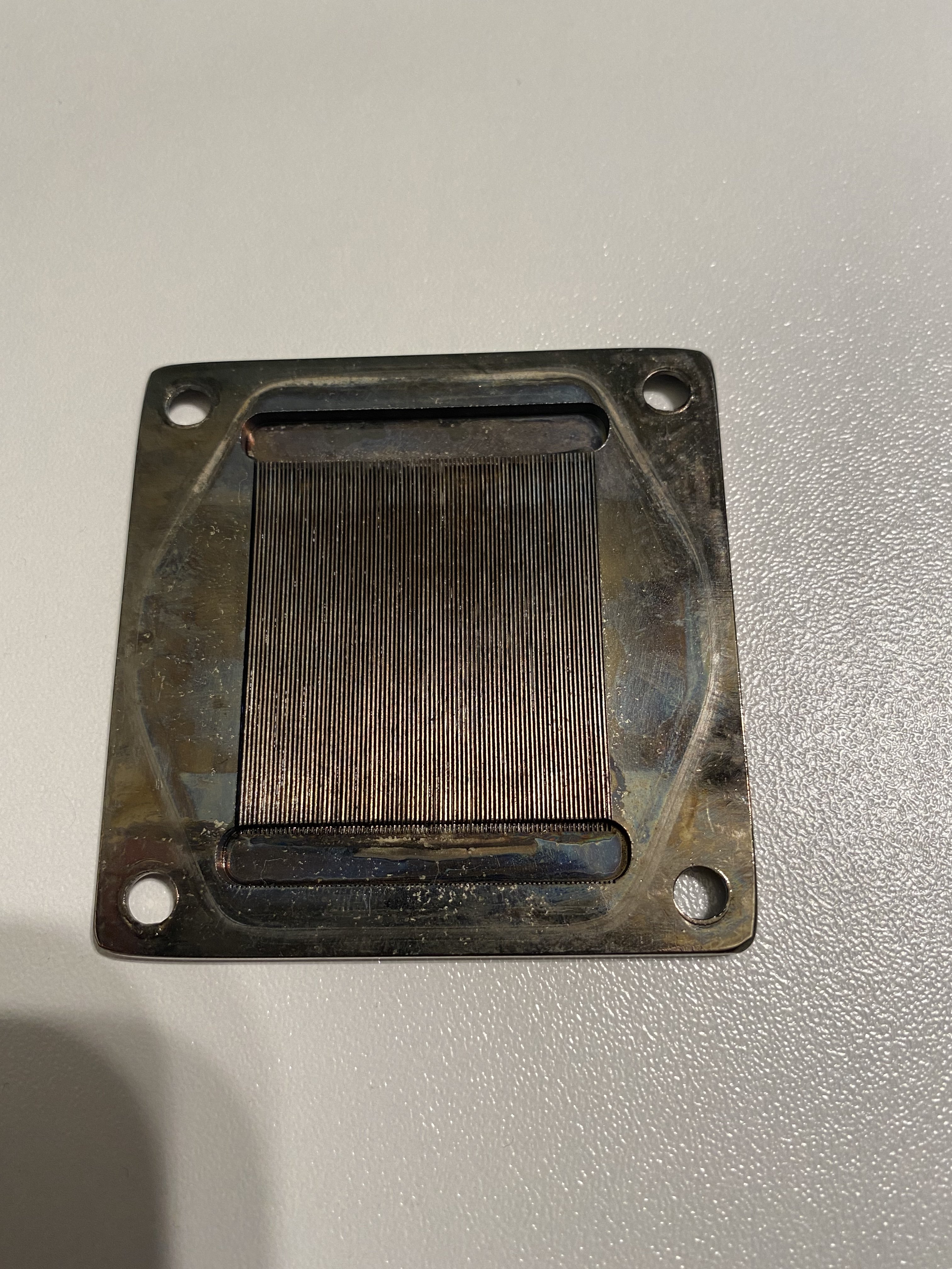

@Sinusspass
Weichmacher und der Alphacool Seuche am Anfang sei dank:
Nach Durchgang 1:
