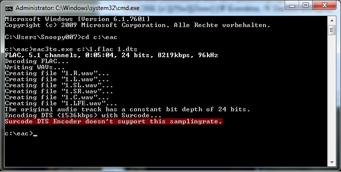

Sooo, ich hab nun versucht das ganze mit eac3to in das DTS Format zu konvertieren. Aber da macht die hohe samplingrate Probleme. Hat einer ne andere Software wo das geht ? oder weiß jemand wie es mit eac3to evtl. doch geht ?

Das "normale" DTS Format unterstützt max. 48 kHz als Samplingrate. Für 96 kHz müsste es schon DTS HD sein, das lässt sich dann allerdings (auch) nicht per SPDIF übertragen.
In der Realität bedeutet das: Es gibt kein Audio-Format welches mehr als 48 kHz Samplingrate kann u. sich über SPDIF übertragen lässt.
Eac3to kann 96kHz downsamplen auf 48kHz - siehe:
http://en.wikibooks.org/wiki/Eac3to/How_to_Use
Die korrekte Kommandozeile wäre dementsprechend:
Code:
eac3to "C:\1.flac" "C:\1.dts" -resampleTo48000
Falls sich dann eventuell noch über die Bittiefe beschwert wird - auch die kann eac3to von 24bit auf 16bit verringern:
Code:
eac3to "C:\1.flac" "C:\1.dts" -resampleTo48000 -down16
