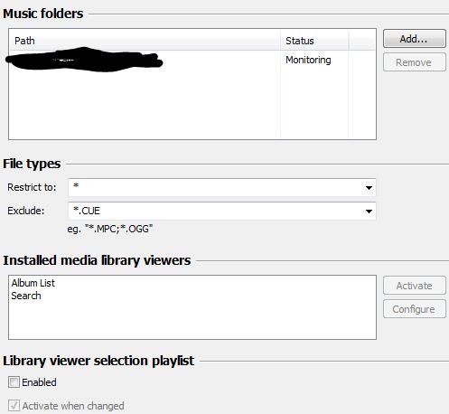

Bei leeren Restrict- und Exlude-Listen sollten sowohl die einzelne .flac als auch das Cuesheet geladen werden. Bist du sicher, dass du die Listen bei Media Library und nicht bei Shell Integration geleert hast?

Das, was ich im zweiten Post angesprochen hatte, hast du überprüft? Die Exlude-Liste bei Media Library>File types (nicht die bei Shell Integration) darf kein .CUE enthalten und hinterher muss sich natürlich die Datenbank aktualisieren, bis wieder ein "Monitoring" neben dem Pfad erscheint.

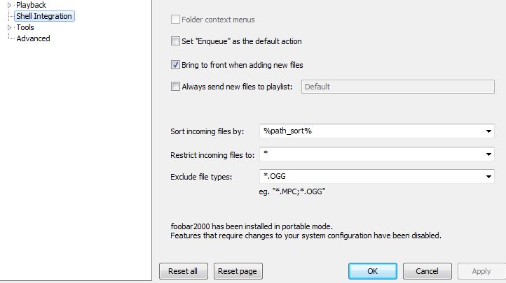

So sollte es doch passen, oder verstehe ich nun was falsch? :S
Lösche das *.CUE im ersten Screenshot raus und warte bis die Datenbank neu erstellt wird. Dann wird auch das Cuesheet geladen.
Der zweite Screenshot hat nichts mit der Medienbibliothek zu tun.
