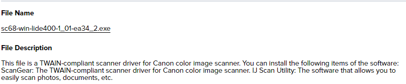

Wenn das auch nicht klappt, bring mal den TWAIN Treiber
https://www.usa.canon.com/support/p/canoscan-lide-400
fuer das Teil auf den PC. Kann ja sein das das "Full Driver & Software Package" nur VIA runter laedt und das wird ja durch all die anderen Proggies unterstuetzt.
Nachdem ich die Treiber mehrmals neuinstalliert hatte, nutze ich aktuell nur den von dir verlinkten Treiber und nicht das Komplettpaket. Der Treiber enthält WIA und TWAIN, ich habe aber immer nur TWAIN ausgewählt.
