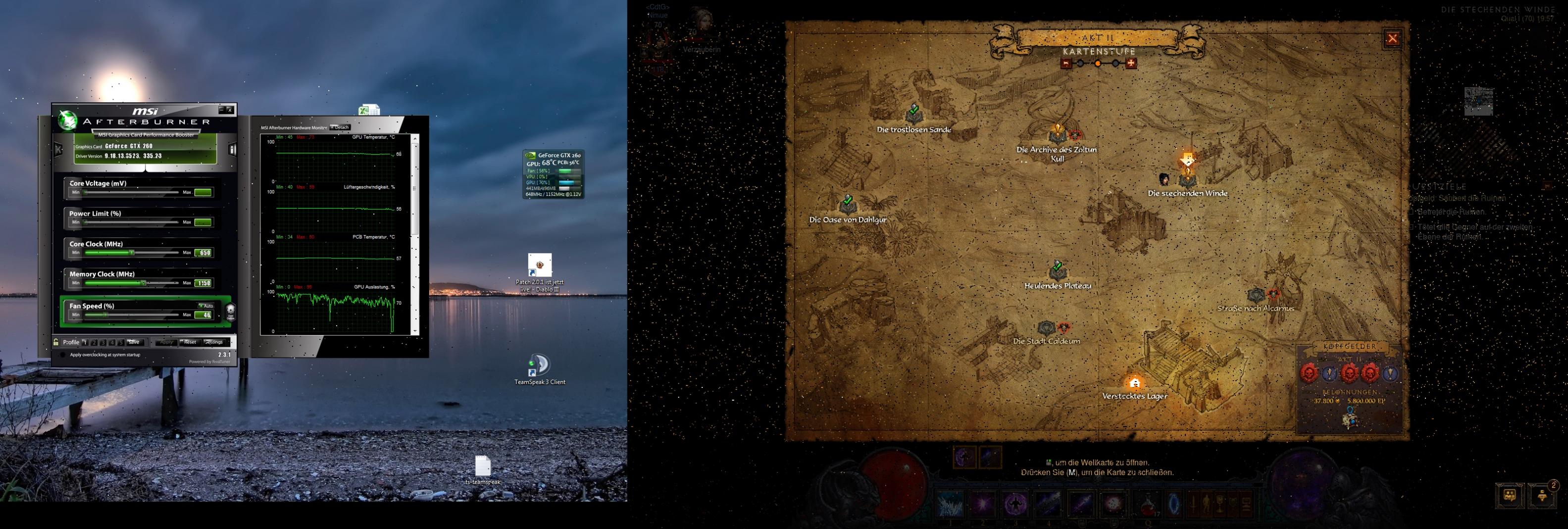

Hallo!
Ich habe gerade Diablo 3 gezockt, dann ein paar flackerer auf Beiden Monitoren!
Nach denn flackern habe ich Punkte auf beiden Monitoren wie auf denn Bild zu erkennen ist!
Die Punkte verschwanden erst nach einen neustart des Systems!!
Das hatte ich vor einer Woche auch schon mal!
Gestern waren unterm Spielen auf einmal beide Monitore grau!
Wird da die Grafikkarte def. oder ist es was anderes?
Tritt das auch bei anderen Spielen auf?
Sonst wäre es ein Problem mit Diablo 3 bzw dem Grafiktreiber im Zusammenhang mit dem Spiel.
MfG
Ich spiele eigentlich nur Diablo 3 daher kann ich es nicht sagen!
Hast du mal die Temperatur der Grafikkarte ausgelesen?
Evtl. ist es ein Temperaturproblem...
Könnte auch sein das Treibermäßig irgendetwas nicht funktioniert...
Da du 2 Monitore benutzt, kann man wohl ein defektes Kabel ausschließen.
Deine Grafikkarte ist defekt.
vielleicht hilft es die Grafikkarte zu backen
Danke für die Antworten ich frage mal ein paar Freunde ob die eine alte graka rumliegen haben.
