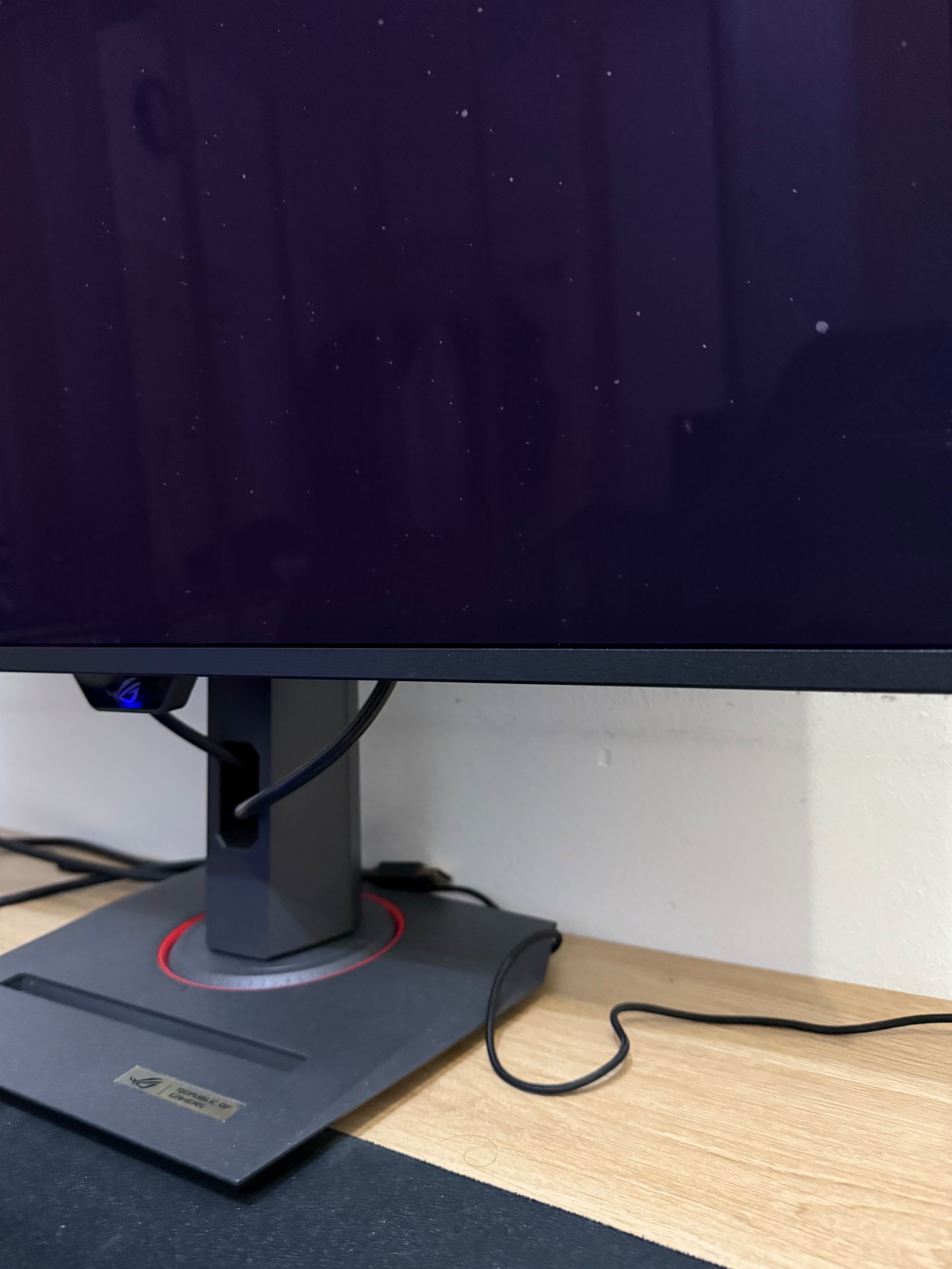

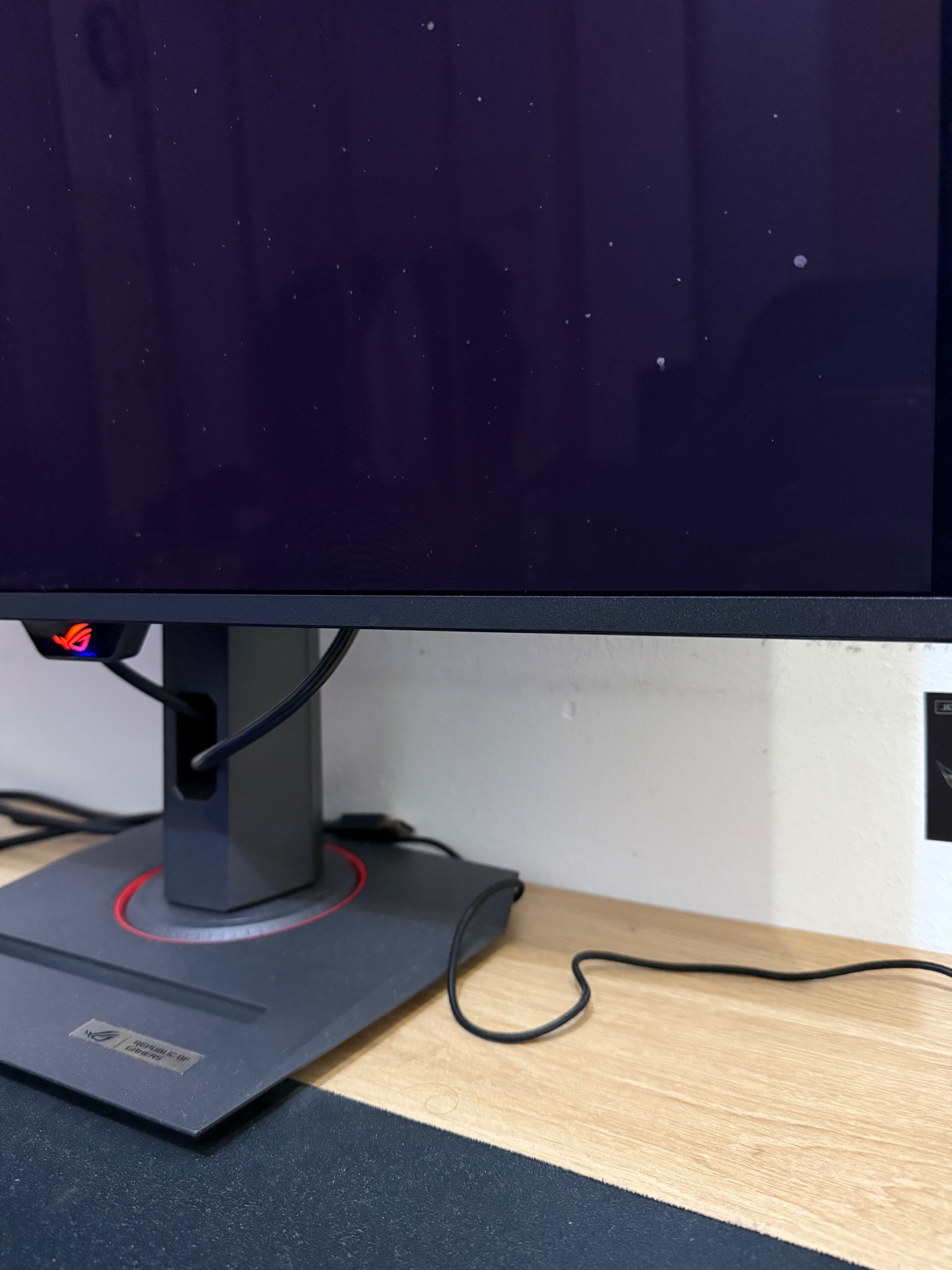

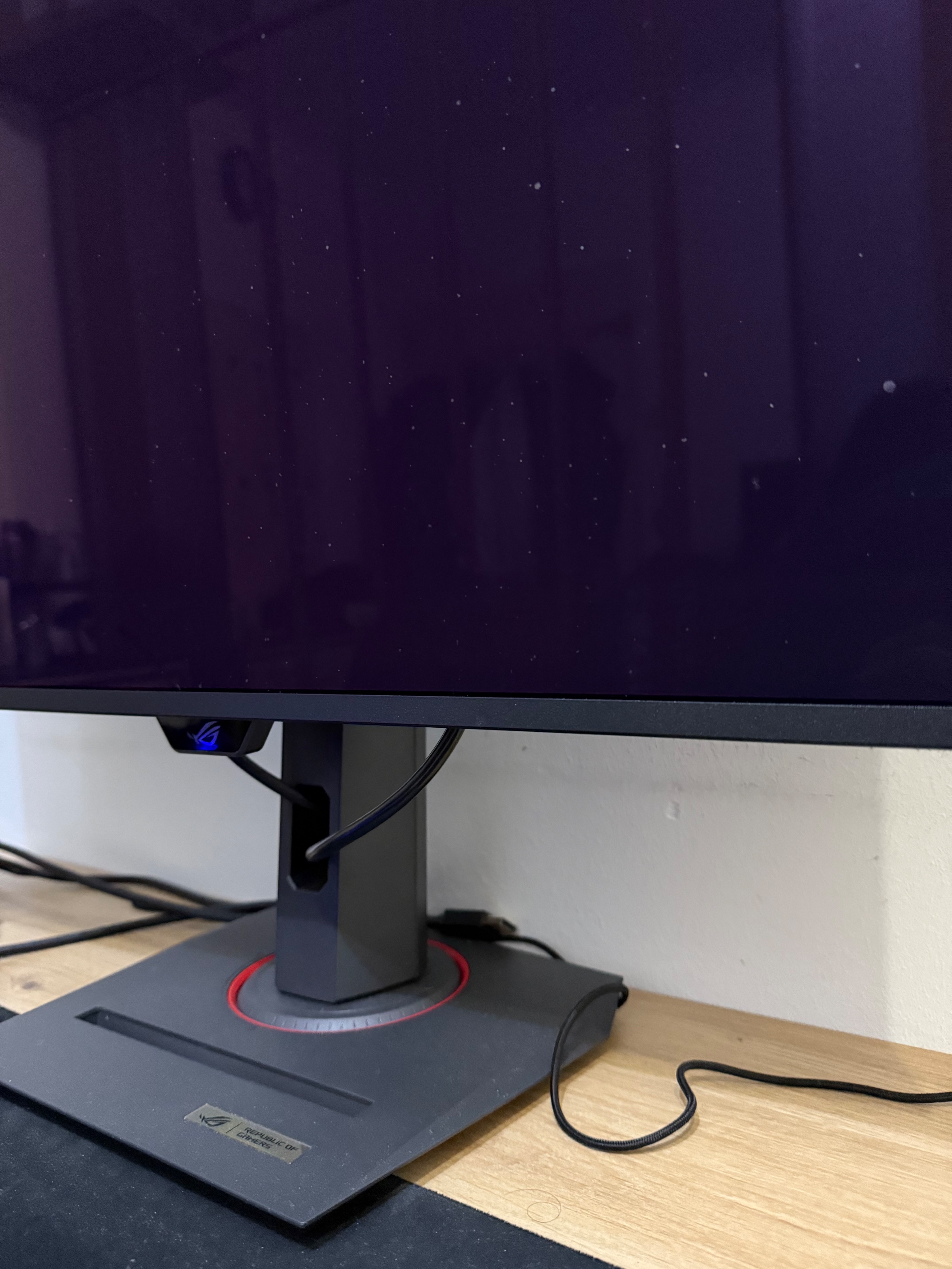

Hi leute,
Ich hätte eine Frage an euch. Ich habe seit einem Monat ein Oled Monitor bzw. Asus xg27acdng. Am Anfang als ich den Monitor bekommen habe, war der Monitor ganz normal und als ich ihn immer wieder benutzt habe, sind komische Punkte auf dem Bildschrim aufgetaucht und die vermehren sich immer. Die sehe ich aber beim Spielen oder beim Videos schauen sehr schwer. Ich sehe sie nur wenn der Bildschirm schwarz ist. Könnte mir jemand vielleicht sagen, warum diese Punkte auf meinem Bildschirm sind? Dankeschön Voraus!

Nimm mal, entsprechend Anleitung ein feuchtes, weiches Tuch und wisch den Monitor vorsichtig ab.
Sollte dann weggehen, würde ich sagen.
Meine beiden Kinder haben im Wohnzimmer mit einer Sprühflasche gespielt und sah genauso aus, nur das ich dann noch mit Isopropanol 70% ran musste, weil ich Kalkablagerungen hatte :freak:

auf den bildern könnte man meinen, das es dreck auf der scheibe ist oder ablagerungen eines reinigungsmittels?
erinnernt mich aber auch an einer beschichtung die anfängt blasen zu bilden
oder an apple, schmutz hinter der scheibe...
Hast Du die Schutzfolie abgezogen?

Ich habe es nicht mit ein feuchtes Tuch probiert aber mit einem trockenen und die sind nicht gegangen. Ich glaube diese Punkte sind drinnen im Bildschirm, aber ich versuche mal mit feuchtes Tuch, weiches Tuch. Danke!
Dadurch das beim QD-OLED der Polarizer fehlt hat das Panel ja diesen Lila Stich unter bestimmten Lichtverhältnissen und der sorgt dafür das man Spucke und Schmodder flecken leichter sieht besonders da es sich auch um ein Glossy Panel handelt
Im laufe der letzten 3 Jahre gab es viele Fälle wie deinen ... sauber machen hilft.
Aber pass beim saubermachen auf das du nich zu doll reibst und die Schutzschicht wegreibst das merkst du daran das dieser Lila Stich sich an der Stelle dann leicht Farblich ändert wenn du zu agressiv gerubbelt hast.
Also ein feines Microfasertuch nehmen und leicht rubeln / kreisende bewegungen machen und kein agressives Reinigungsmittel nehmen. Versuch es erstmal mit anhauchen und kreisbewegungen mit dem feinen Microfasertuch
Man sieht halt solche Spucke und Schmodder flecken leichter auf Glossy Geräten wenn man bestimmte wickel einnimmt und der Lichteinfall dementsprechend ist... für viele is ein QD-OLED nun ihr erstes Glossy Gerät und die Geraten dann immer in Panik wenn sie ihre Spucke überreste sehen.

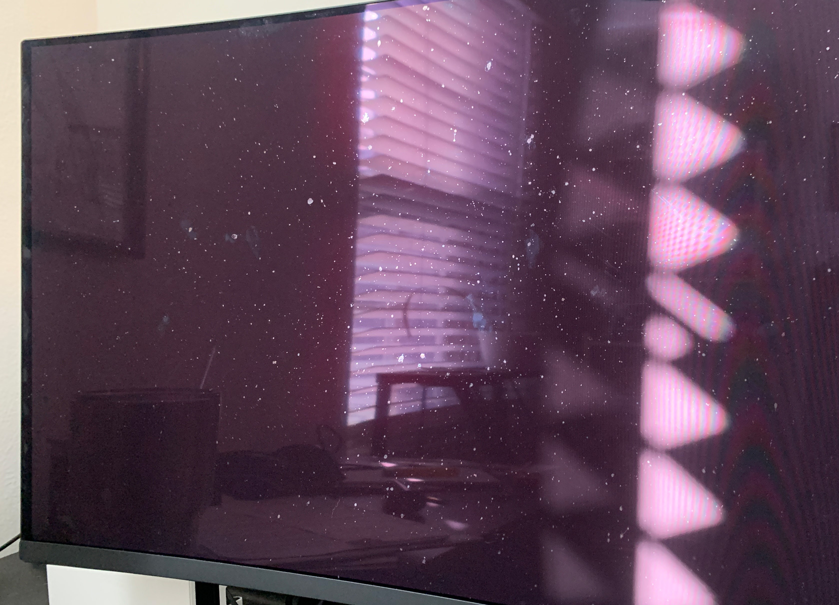

Mein 2020er LG 48" CX OLED TV :
Ah mein 2020er LG OLED TV is scheisse weil großes Bläschen das sicher Heute noch Platzt und alle
OLEDs und QD-OLEDs sind deswegen nun kacke und ich muss allen davon berichten ahhh knarzt :
Etwas reiben an der Stelle wo der große Spot war mitm feuchten lappen später :
Man sieht den Spucke und Schmodder Schmutz nunmal auf Glossy Panels leichter wenn der Lichteinfall ungünstig is das is alles
Die Krönung von diesen ganzen "ah ich hab überall Bläschen" bzw ich hab mein Panel seit 3 Jahren noch nie sauber gemacht und stelle es extra so hin damit die Sonne schön das Panel maltretieren kann und es spätestens nach 1 Jahr an den Sonnen Stellen schöne Dreieck Burn In Stellen hat war eh er hier :
MSI hat eine eigene "how-to-clean-your-oled-monitor" Seite und da steht man soll in eine Richtung reinigen, weil dies Kratzer vermeiden soll. Gehe ich nach der Seite, habe ich jetzt schon alles falsch gemacht, was man falsch machen konnte :D
Kannst du so machen ... probier halt das was für dich am besten passt und eben zum besten Ergebniss führt.
Ich fahre mit kreisenden bewegungen bei meinen OLED jedenfalls gut das heisst aber nich das es nich auch noch bessere Methoden gibt.
Wichtig is halt nur die Methode zu finden die eben die Spucke und Schmodder Reste da von euren Panels wegbekommt

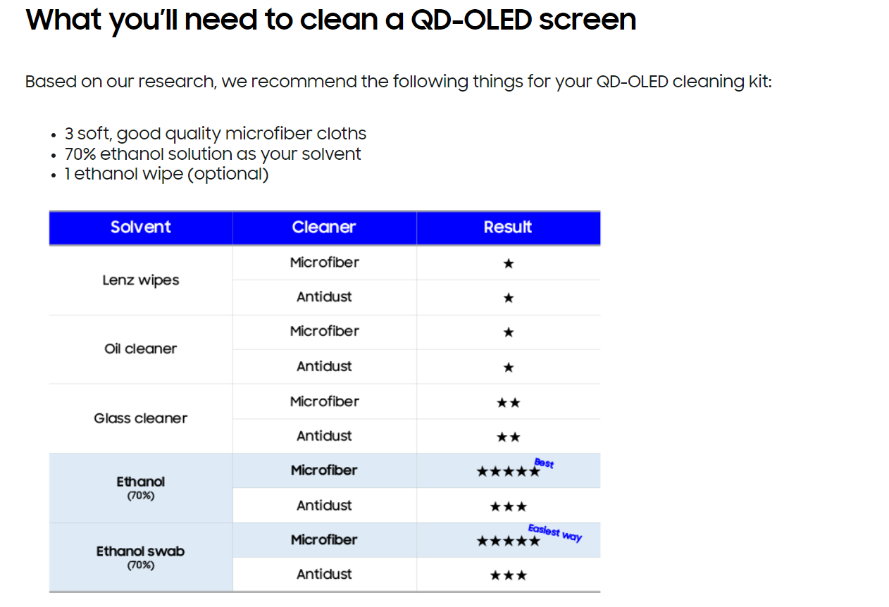

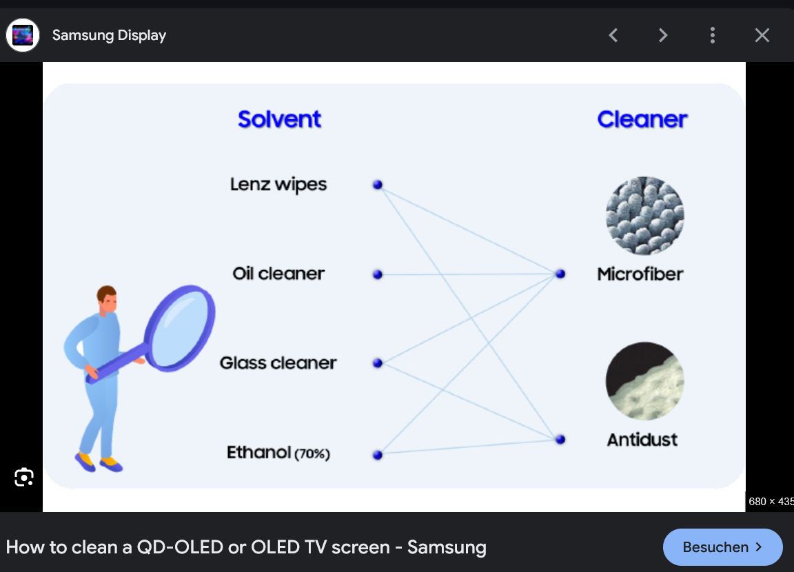

Kein Plan obs hilft aber Google scheisst auch zb das hier aus :

Ich selbst nehme einfach ein trockenes feines Microfasertuch und hauche das Panel an einer Stelle an und mache dann mit dem Tuch kreisende bwegungen und arbeite mich so Stück für Stück beim Panel vor
mach ich seit 4 Jahren so bei meinem LG OLED TV

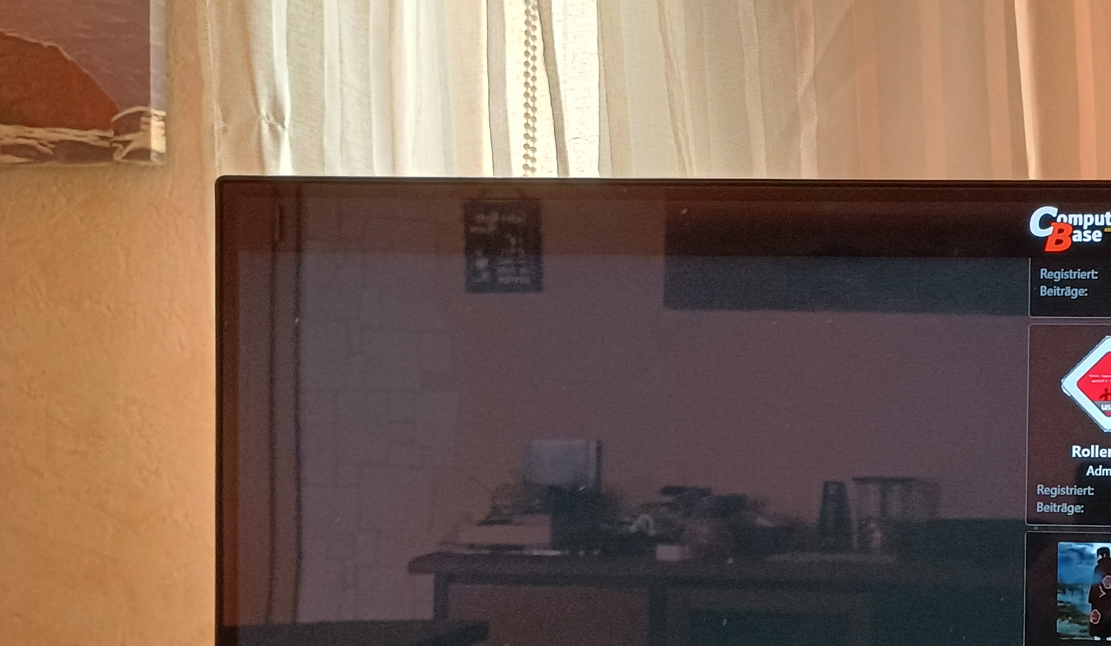

Auf den Thread is der Kollege doch schon eingangen .. ich denke zu dem Thema is auch alles gesagt worden damals .. und schau dir auch meine beiden Bilden oben in diesen Thread mal an von meinem LG OLED
Myth Busted !!
Das erscheint mir falsch. Alkohol greift die Beschichtung des Monitors an, genauso wie Fette (Etwa von den Fingern). Davon ist bei jedem LCD absolut abzuraten. Ich denke nicht, dass OLEDs dahingehend anders sind.
Was anderes sind Touch-Screens (Smartphone, Tablet, Notebook), die haben ja eine andere Beschichtung drauf. Da können Alkohol-basierte Lösungen verwendet werden.

Hatte ja geschrieben "kein Plan" und das scheint wohl von Samsung Display zu kommen also dem
QD-OLED Panel Hersteller
