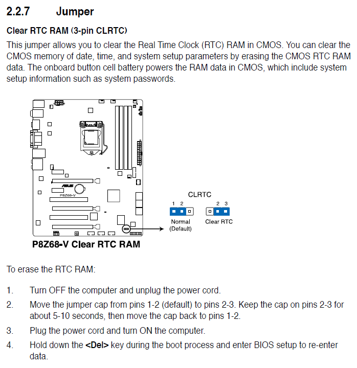

Wie funktioniert ein CMOS-Reset? Das ist mir noc nicht bekannt.

PC ausschalten, Netzstecker abziehen, Sich selbst kurz erden, Mainboardbatterie für mehrere Minuten (10 MInuten?) rausnehmen.
Oder im Handbuch nachlesen:
@ simpel1970 Danke für das Bild. Hatte gestern das Handbuch nicht da und konnte da nicht nachschauen. Aber diese Seite gibt es bei mir auch - welche Wunder :)
Nur leider hat es damit auch keine Verbesserung gebracht. Habe es bis jetzt auch erst mit dem Jumper ausprobiert. Den 8-Pin stecker habe ich mittlerweile schon einige male neu aufgesteckt aber so hat es sich auch nciht lösen lassen. Pins sind auch nicht verbogen.
