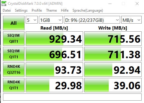

Bei Crystaldiskmark kommt eine Schreibrate von 715MB/s für die SanDisk SSD raus. Das passt aber auch nicht ganz zum Realtest oder? Immerhin bin ich da ja nicht mal bis zur Leserate der internen SSD gekommen, sondern sogar nur bei der Hälfte.
Gibt es einen Grund wieso ich da noch so weit von weg bin?
