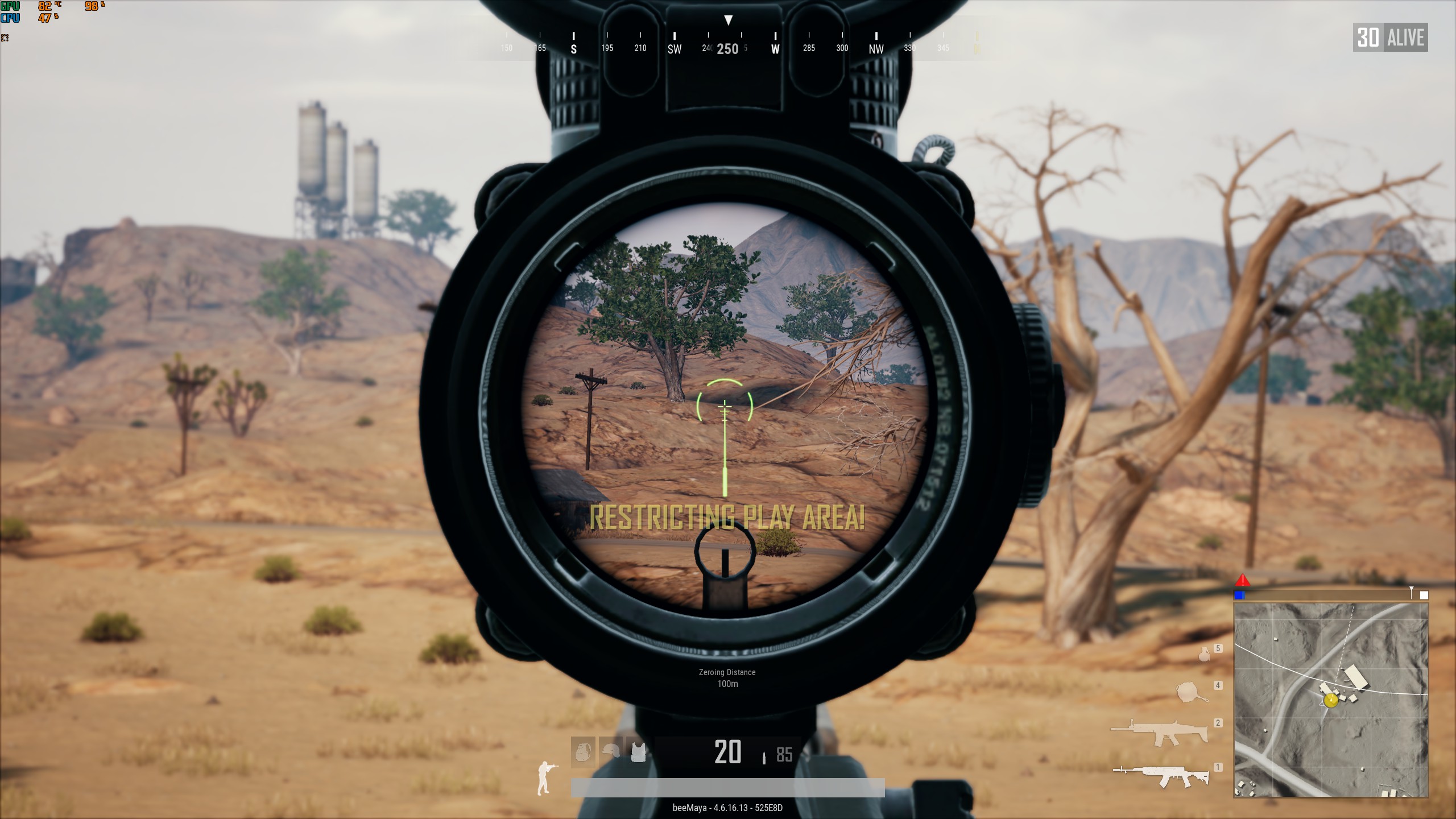

Hi,
ich habe mir mal heute die Auslastung meiner Hardware ausgelesen während ich PUBG spielte. Ich habe einen Xeon 1230v3, 8GB DDR3 RAM und eine MSI GTX 980Ti 6G Gaming. Als Bildschirm wird ein AOC AG322QCX
mit 144Hz und 2560x1440 Auflösung genutzt.
In PUBG läuft die Karte die meiste Zeit über 90% während der Xeon bei maximal 60% läuft.
Hier mal ein Screen:
Kann es sein dass meine 980Ti limitiert ? Kanns mir irgendwie kaum vorstellen da die CPU weitaus älter ist als die GPU, wobei die Auslösung vlt schon sehr an ihr zehrt.
Schonmal danke!
Grüße.
Im Gegenteil, deine Graka sollte voll ausgelastet sein. Die Grafikkarte sollte limitieren und nicht die CPU. So lange die Graka voll ausgelastet ist, arbeitet sie mit voller Power und das willst du doch oder? Wenn die CPU bei 100% wäre und die Graka nur bei 60 -70, dann limitiert die CPU. Das sollte vermieden werden.

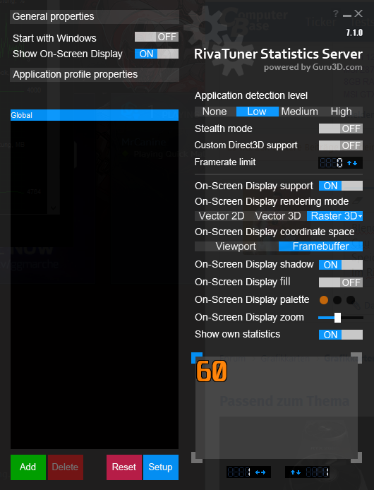

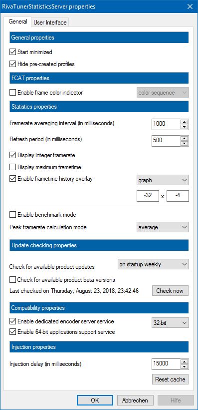

Blend bitte die folgenden Sachen in msi afterburner ein
Cpu Temperatur,Cpu Auslastung,CPU clock,Ram Auslastug,Framerate,GPU Temperatur,Gpu Auslastung,Gpu Speicherauslastung,Gpu Speicher Geschwindigkeit.
Im Rivertuner
Reaktionen: iNFECTED_pHILZ
