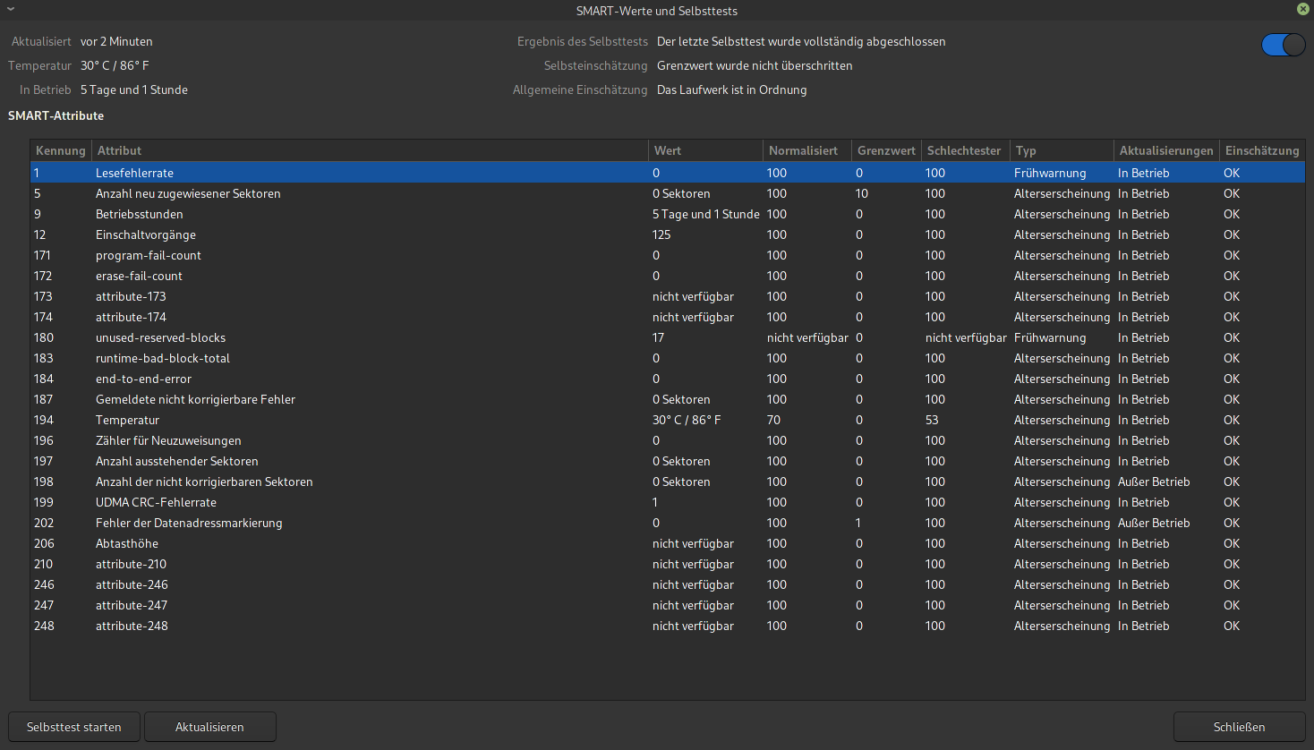

Moin,
Wenn ich unter Linux Manjaro Cinnamon einen Ordner öffne, dauert es immer eine Weile bis alle Bilder geladen werden - Siehe Video im Anhang. Jetzt Frage ich mich, ob es an der SSD liegt, oder an was anderem? Könnte man dieses Problem mit einer M2-SSD wie z. B. der Western Digital umgehen? Die Crucial MX 500 ist von 2021, die Werte sind auch okay.

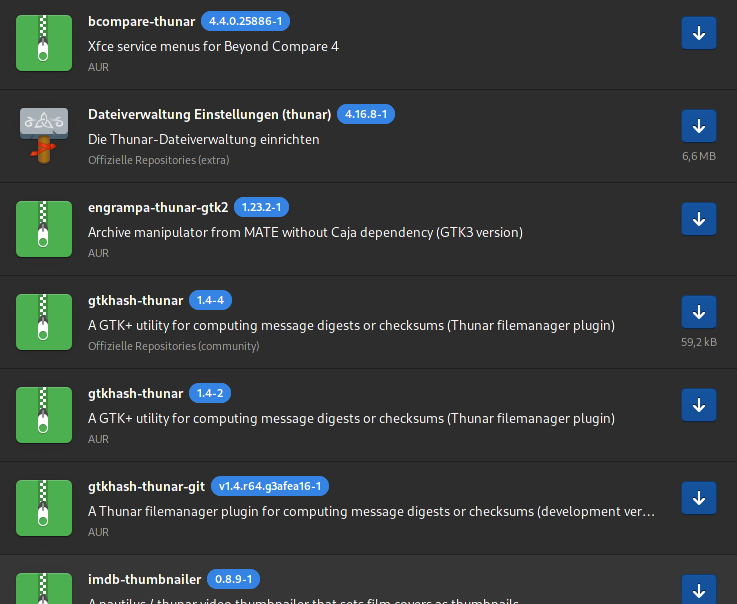

nein, kannst du auch unter cinnamon nutzen.
ist im aur und hat kaum dependencies :)

Tenferenzu schrieb:
Installier mal Thunar für den Direktvergleich. Das ist bei Ubuntu meist eines der ersten Dinge die ich erledige.
Es scheint/ist also wirklich ein Cinnamon-Problem zu sein. Hab jetzt mal Manjaro Xfce auf eine andere SSD installiert, den Digitalkamera Ordner auf diese SSD kopiert und da braucht er nicht so lange (Cinnamon braucht gut 10-14 Sekunden), bzw. speichert auch die Vorschaubilder ab - was ja Cinnamon nicht macht.
Thunar habe ich auch installiert, da ist es ähnlich (nur lädt er manche Bilddateien nicht). Wie kann ich den Thunar als Dateimanger unter Cinnamon einstellen, oder bin ich da an "Nemo" gebunden?
