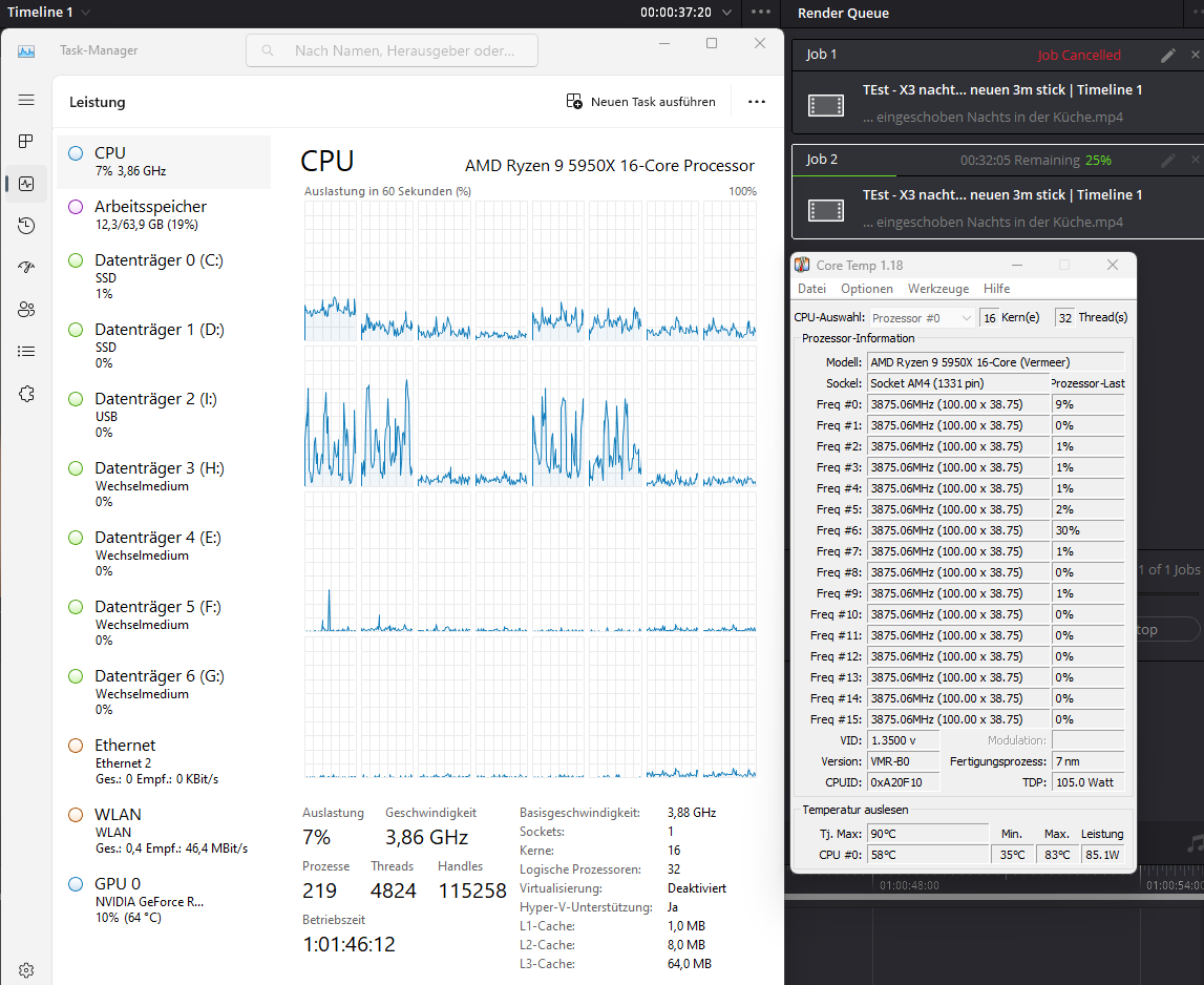

ich hab bei dem Video nur etwas noise-Reduction drauf und danach etwa schärfen..
komme nur auf 7-9% CPU-Auslastung
(GPU so niedrig, weil sie nicht wirklich benutzt wird, er nativ rendet statt über gpu)
Datenträger Auslastung: 1% - alle DAten liegen auf der 980 pro
ne Idee ?

Ist der Screenshot die Auslastung unter Last?
Da ist lediglich einer der Kerne bei 30%
Der Prozessor scheint auch nicht richtig hoch zu takten. Bei der geringen Kernlast sollte die Taktrate viel höher sein. Nutze bitte Mal HWInfo für das Auslesen.
Normal der Windows sheduler schiebt die Last von einem zum nächsten Kern und trotzdem ist es nur ein Thread..
Davon kann man leider gar nichts ableiten.

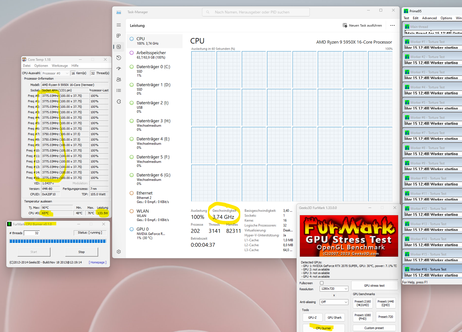

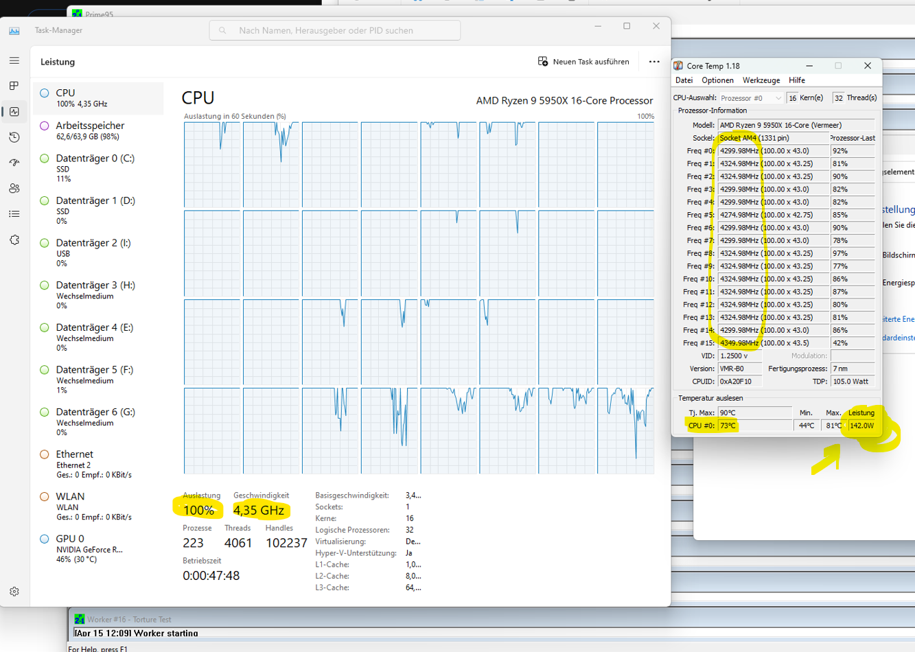

ich hab jetzt mit Benchmark den Prozessor auf 100% bekommen:
laut einer Internet-Seite (durch das rumtesten ahb ih jetzt link verloren)
solle der 5950x mit - Volllast - normalerweise 130Watt Leisung ziehen
ich hab jetzt 140Watt gehabt bei Furmark CPU-STresstest + gleichzeitig Prime95
mit im Bios CPU-Anfänger-Single-Click-Tuning: "CPU OC Gaming"
mit dieser Einstellung sehe Single-Core zwar nicht 5Ghz
aber die ~4950Mhz hab ich ein paar mal schon mal aufblinken sehen
mit diesem Preset "CPU OC Gaming" deaktiviert
kommt bei gleichem Test (Prime95 + Furmark) zwar ähnliche Wattwerte (nur minimal weniger, knapp unter 140Watt) zustande,
aber die Mhz gehen nicht über 3850 (Glaub ich) bei den Kernen hoch
im Dauertest nach einigen Minuten warens dann jedenfalls konstant 3750Mhz
Verbrauch bei 130Watt rum, was wohl normal sein soll
Temp ist dann wo bei 64°C
Idle-Temperatur hab ich bei 42°C -- hatte ich vorher im 35-38°C Bereich
hab aber die Lüfterkurve bissal nach rechts geschoben, damit die Lüfter länger leise bleiben
ich denke das ist jetzt alles ganz ok für multi-core- all-cores
ich glaub also dass die CPU so arbeitet wie sie soll, die Lüftung auch entsprechend ist
