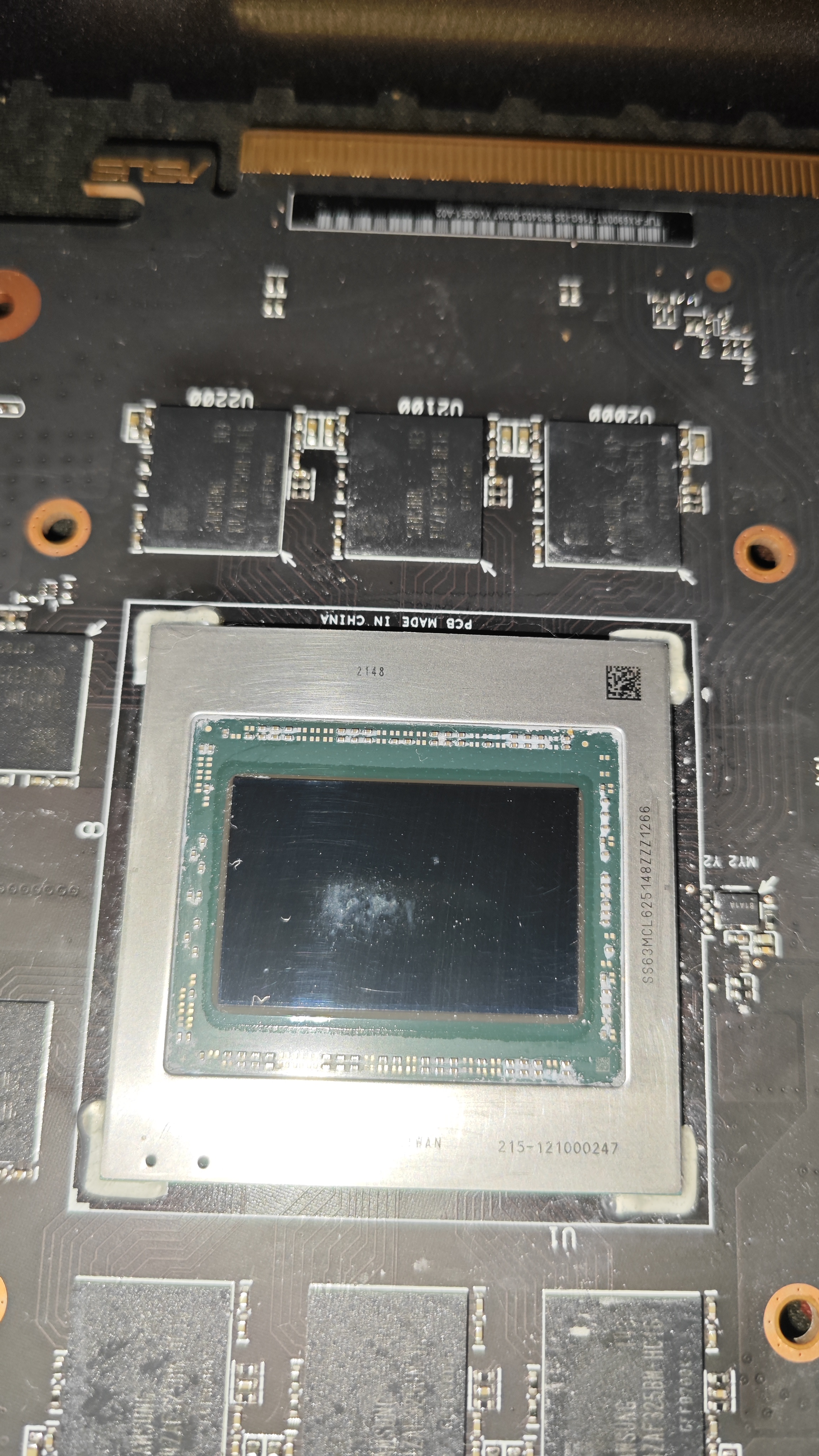

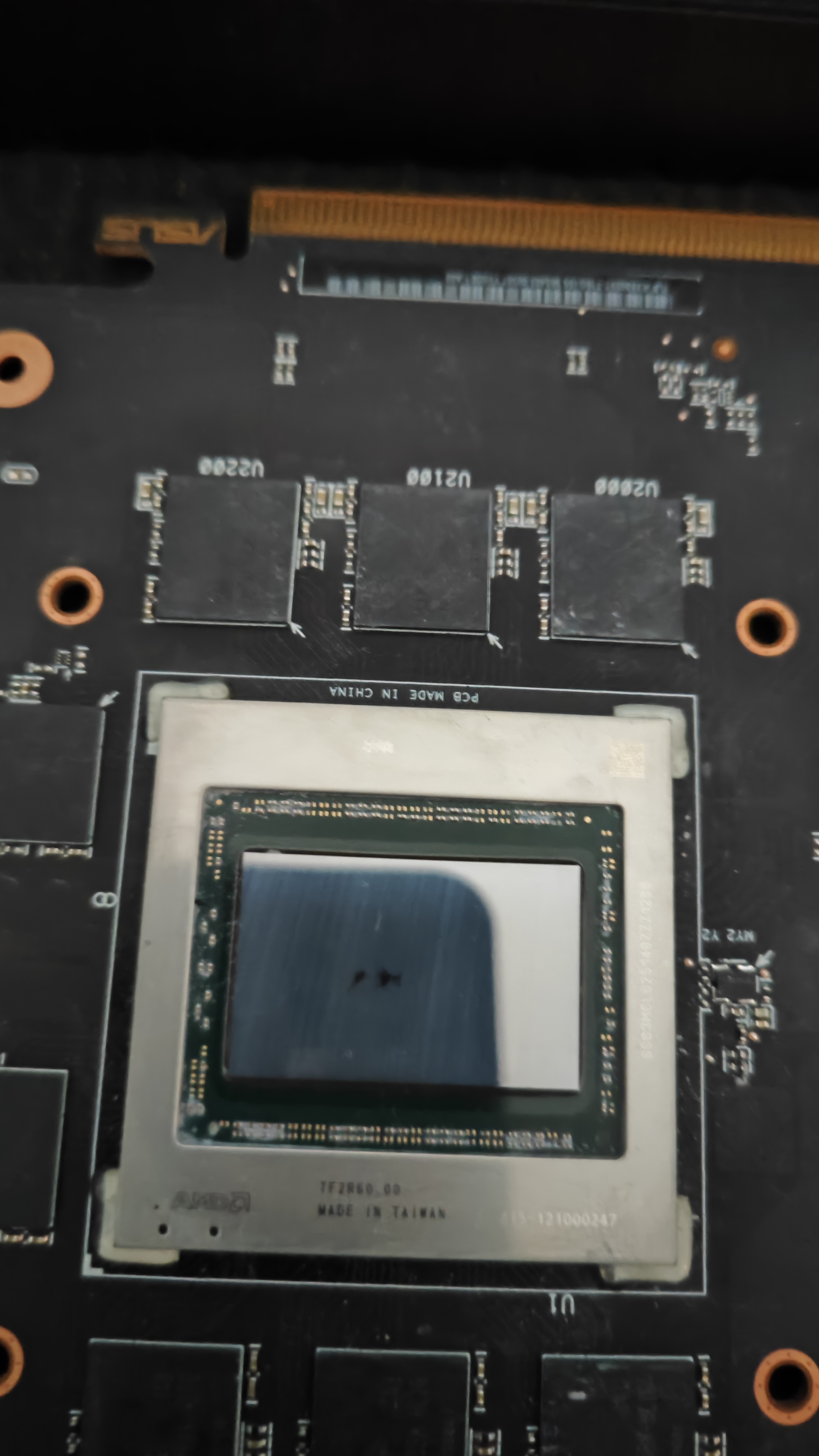

Da ich seit dem Kauf der Tuf Gaming 6900xt Top immer mit Hotspot Temp Problemen kämpfe, würde ich gerne hier nochmal einen Thread eröffnen und um eure Meinung bitten.
Kurze Geschichte. Nach dem Kauf Hotspot unter last immer um die 100°, ein Delta von 30° zur GPU Temperatur.
Dann Karte auseinander geschraubt und WLP und Thermal Pads getauscht ( aber nicht alle da ich 1mm zu der Zeit nicht zur Hand hatte.) Verbesserung danach nur mit UV um die 10°.
Wochenlang habe ich mir Gedanken gemacht, ich muss jetzt noch die 1mm Pads tauschen, nochmal Paste und anständig anschrauben (war mir nicht Sicher ob ich den Kühlkörper damals richtig angezogen hatte).
Gesagt getan, gestern ganzes Spiel nochmal. Penibelst auf alles geachtet. Jetzt sind die Temperaturen mehr wie im grünen Bereich. Benchmarks nicht einmal über 85° Hotspot unter Volllast. Delta lag bei ca 15° unter last, beim Gaming war das Delta ca bei 10°.
Jetzt zu meiner Frage, siehe Fotos. Was sind das für Flecken auf dem DIE? Beim ersten mal Repasten ist mir das ehrlich gesagt nicht aufgefallen bzw kann nicht sagen ob die Flecken da auch schon da waren . Doch gestern sind sie mir sofort aufgefallen.
WLP auf dem DIE war auch nicht Trocken oder so.
Auf dem Bild mit dem Blitz sieht es stark oberflächlich, aber ich konnte gestern mit dem Finger keine Unebenheiten feststellen.
Bei dem Bild ohne Blitz sieht es aus wie eine Verfärbung. Gereinigt habe ich den die mit Isopropanol und einem wattepad.
Freue mich auf eure Expertise

Also das sieht nicht nach Wattepad aus. Eher nach Topfreiniger aus der Küche. Hatte die GPU einen Vorbesitzer / gebrauchte Ware?

Eine solche GPU hätte ich direkt retourniert! Ich vermute aber auch dass du Sie gebraucht gekauft hast. Da hat schon mal jemand versucht die Hitze in den Griff zu bekommen.
Jetzt wo du es sagst, Die Stahlwolle die ich benutzt habe, fühlt sich in meinen Händen wie Watte an.

rokK0 schrieb:
Nachdem ich die WLP Reste vom Kühlerboden weg gemacht habe, war der Kühlerboden Sauber und Makellos ;)
Die Formulierung meiner Antworten, sollte ich mehrmals Prüfen ;)
Jupp der ist natürlich wesentlich härter als der Die.
Eine Reibe sieht auch noch makellos aus nachdem man ein Ei damit gerieben hat - das Ei dagegen nicht mehr.:D
Ich denke das sind minimale mechanische Beschädigungen weil vielleicht nicht 100% perfekt angezogen und der Kühler sich minimal bewegt hat mit Staub etc dazwischen, die man halt durch die spezielle Optischen Eigenschaften des Die Oberfläche (die ist doch extra beschichtet für besseren Wärmeübergang) halt sieht - nicht schön optisch aber glaube nicht dass das ein Grund zur Sorge ist.

Die Karte tut und hat doch jetzt super Werte - finde nicht dass das tragisch ist - mir wäre das egal.

genau, ich hatte die Karte anfangs horizontal verbaut. Da waren die Temps echt schlimm. Dann habe ich in einem Forum gelesen das ,vertikal verbaut, die Temps besser sind. irgnd was mit Vapor Chamber. Dann habe ich die Karte per Riser vertikal verbaut, da waren die Temps a bisl besser. Das wiederum erklärt, vertikal zieht der (schlecht verschraubte) Kühler natürlich nicht nach unten. Ich hoffe ihr versteht was ich meine ;)
Ja naja so lange die Karte noch tut was soll's - beim, schnell mal basteln kann das halt mal passieren auch wenn es da nicht sollte - denke das geht vielen so :D wichtig ist ja, dass es dann hinterher trotzdem noch geht.
