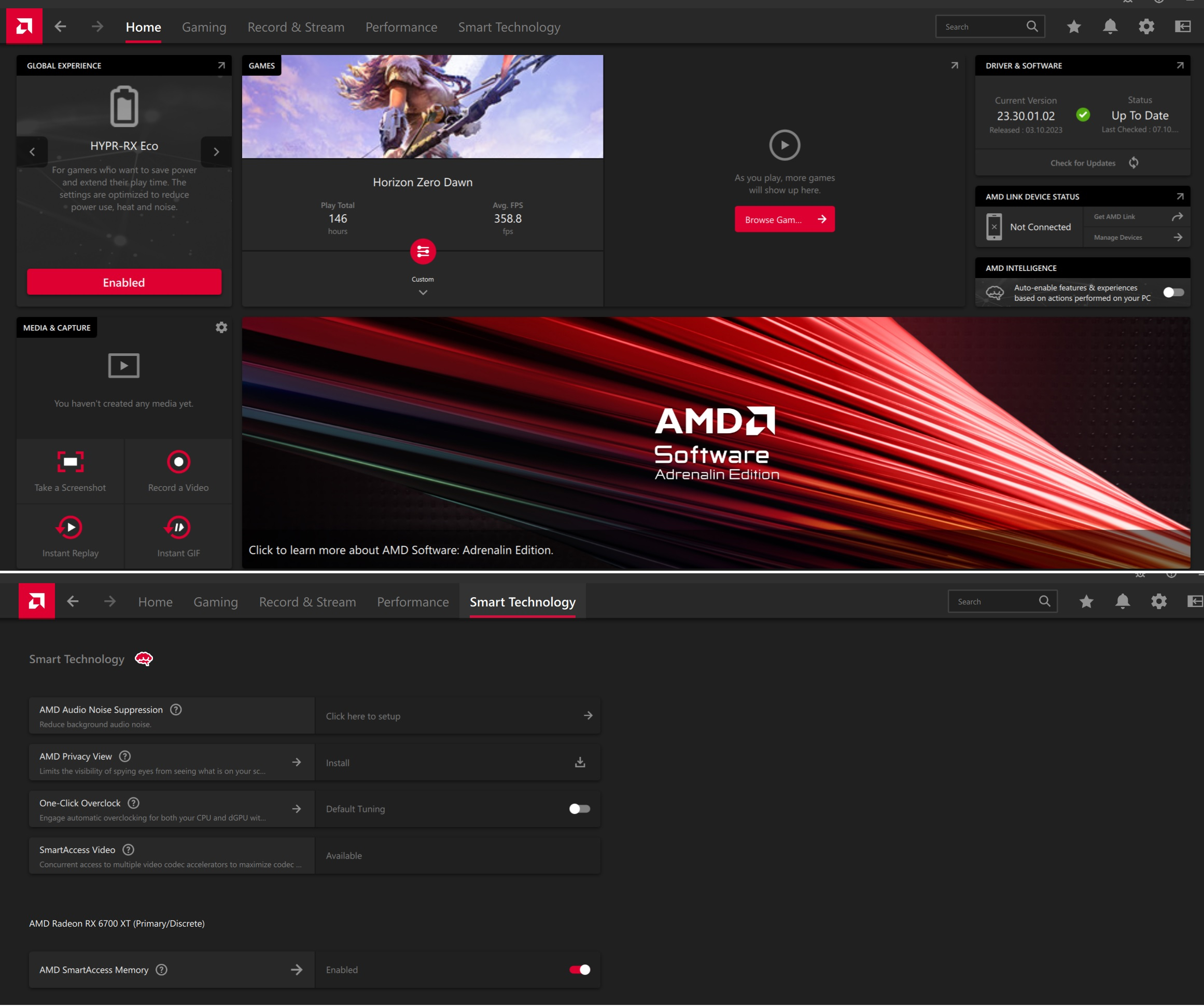

Habe mir mal diesen Treiber runtergeladen und installiert.
Der Dreck fliegt wieder runter, warum?
1. In Spielen wird in unregelmäßigen Abständen das Bild immer für 3 -4 Sekunden schwarz, Spiel läuft weiter und Ton bleibt auch an. In einer Stunde Spielzeit passiert das zwischen 5 -8 mal. auch OSD Einblendungen von verschwinden, egal ob von AMD, CapFramX, MSI AB oder auch nur von HWINFO + RTSS.
DP Kabel gewechselt, Mit DDU entfernt und neu installiert oder auch an einem anderen Bildschirm, immer das gleiche.
2. In unregelmäßigen Abständen schließt sich das Game, verschieden Games getestet, aber nicht komplett sondern es bleibt in der Taskleiste und kann von dort wieder aufgemacht werden OHNE das man das Game neu starten muss.
3. In unregelmäßigen Abständen wird während des Spielens das Bild unscharf also so richtig milchig und das für ein paar Sekunden.
Mit dem Adrenalin 23.9.3 habe ich diese Probleme alle nicht, da laufen die Spiele alle sehr gut.
Werde wieder mit DDU diesen Mist entfernen und den alten wieder draufschmeißen.
Ist vielleicht nur den geschuldet das der Treiber ja ein " Technical Preview " ist aber mal sehen ob die das so vielleicht im Finalen Treiber auch so übernehmen, dann bleibe ich bei den 23.9.3.
Für mich ist der Treiber ein Rückschritt.
https://www.amd.com/en/support/kb/release-notes/rn-rad-win-23-30-afmf-tech-preview

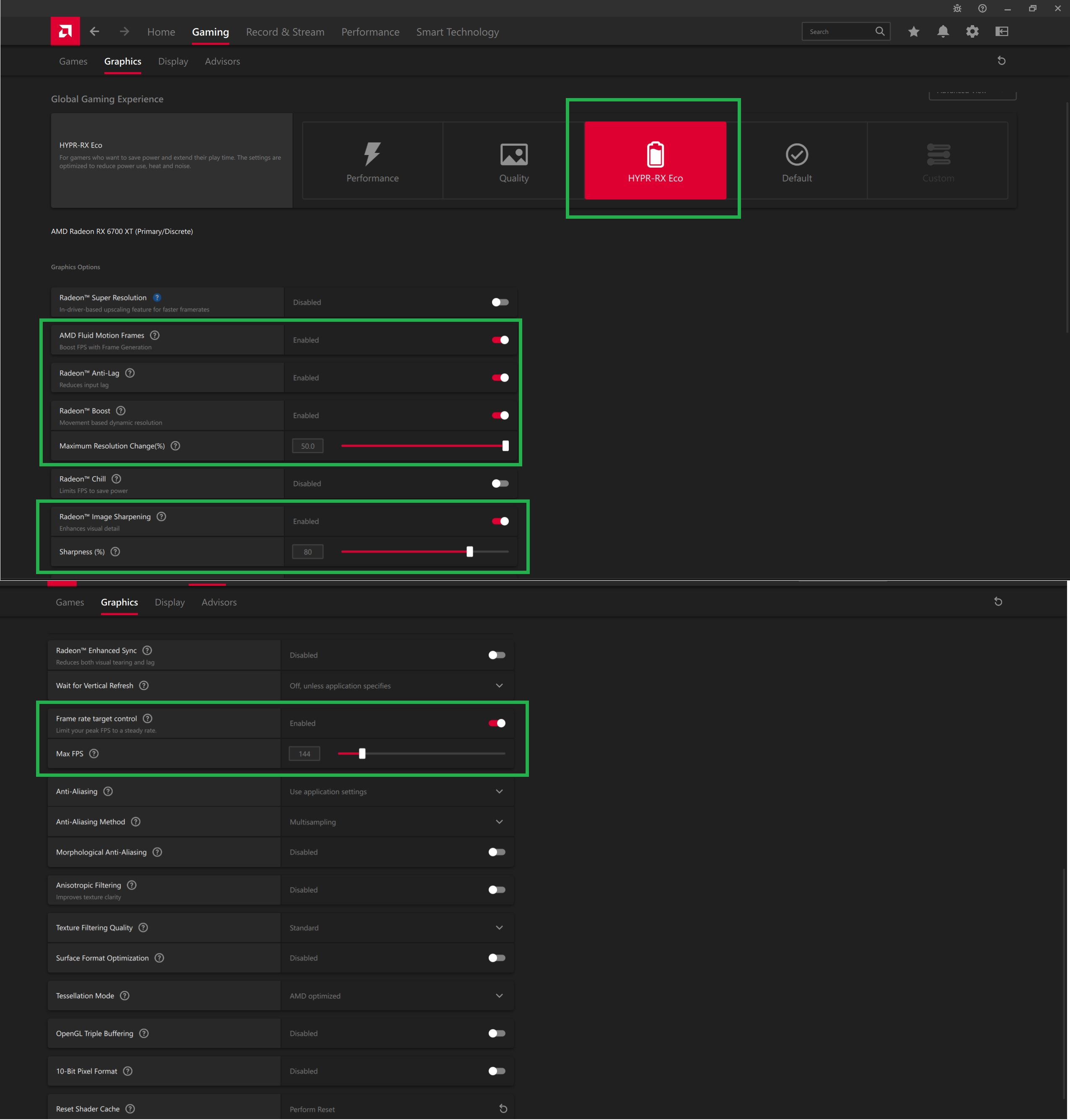

Bei diesem HYPR-RX Eco sind die markierten Einstellungen automatische alle aktiv.
Habe auch Leistung ausprobiert aber genau die gleichen Fehler und Probleme.
Die Aufzeichnung von Horizon Zero Dawn über die Zeit von 10 Minuten:
Beide Treiber wurden mit den gleichen Einstellungen im Game aufgezeichent.
2x wurde das Bild da schwarz aber man sieht nichts bei den Daten.
AMD Fluid Motion Frames Version 23.30.01.02
AMD Software: Adrenalin Edition 23.9.3
Der Treiber ist eine technische Vorschau Version. Wenn überhaupt Beta Status. AMD schreibt mehrfach das der Treiber nicht final ist und es zu Fehlern kommen kann. Nennt sogar Einige in den Known Issues.
Wer sich solche Versionen installiert muss sich bewusst sein, das etwas nicht funktionieren kann! AMD bittet zudem ja auch darum Bugs mit dem Bug Report Tool zu melden. Die Finale Version erscheint Q1 2024. Ich denke das ist noch Einiges an Zeit, Fehler zu beheben und alles zu verbessern.
"Please note that this is an early build of AMD Fluid Motion Frames, and the driver is not final. Your feedback is encouraged and can be submitted through the AMD Bug Report Tool. This feedback is crucial for us and helps us determine how to shape the future of AMD Radeon™ Software. If issues persist, use the AMD Auto-Detect and Install Tool to revert the latest recommended AMD Software: Adrenalin Edition™ driver. "

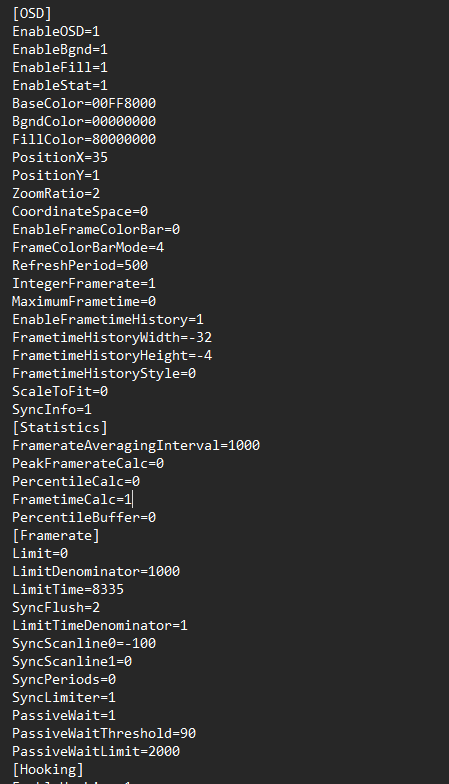

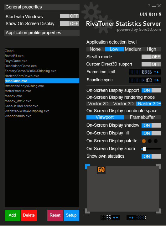

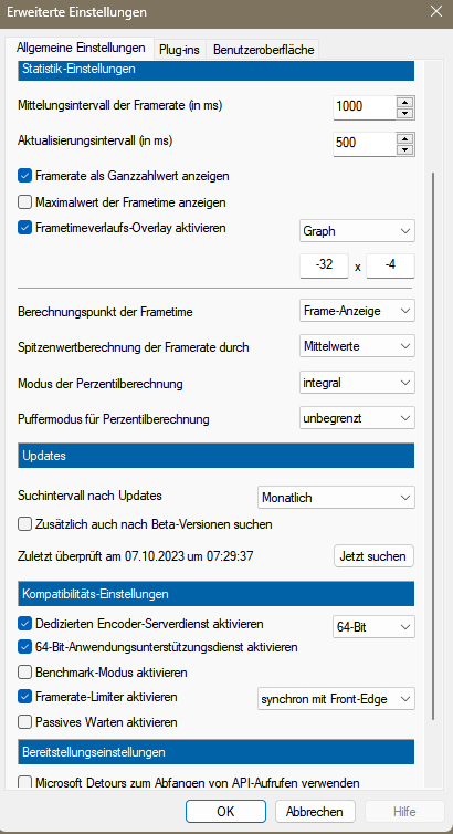

Hat schon mal jemand wegen dem Tearing bzw. nicht funktionierenten Freesync mit RTSS Hybrid Scanline sync getestet? Bei mir funktioniert leider das Metric Overlay nicht richtig. Ich hab es trotzdem mal probiert.

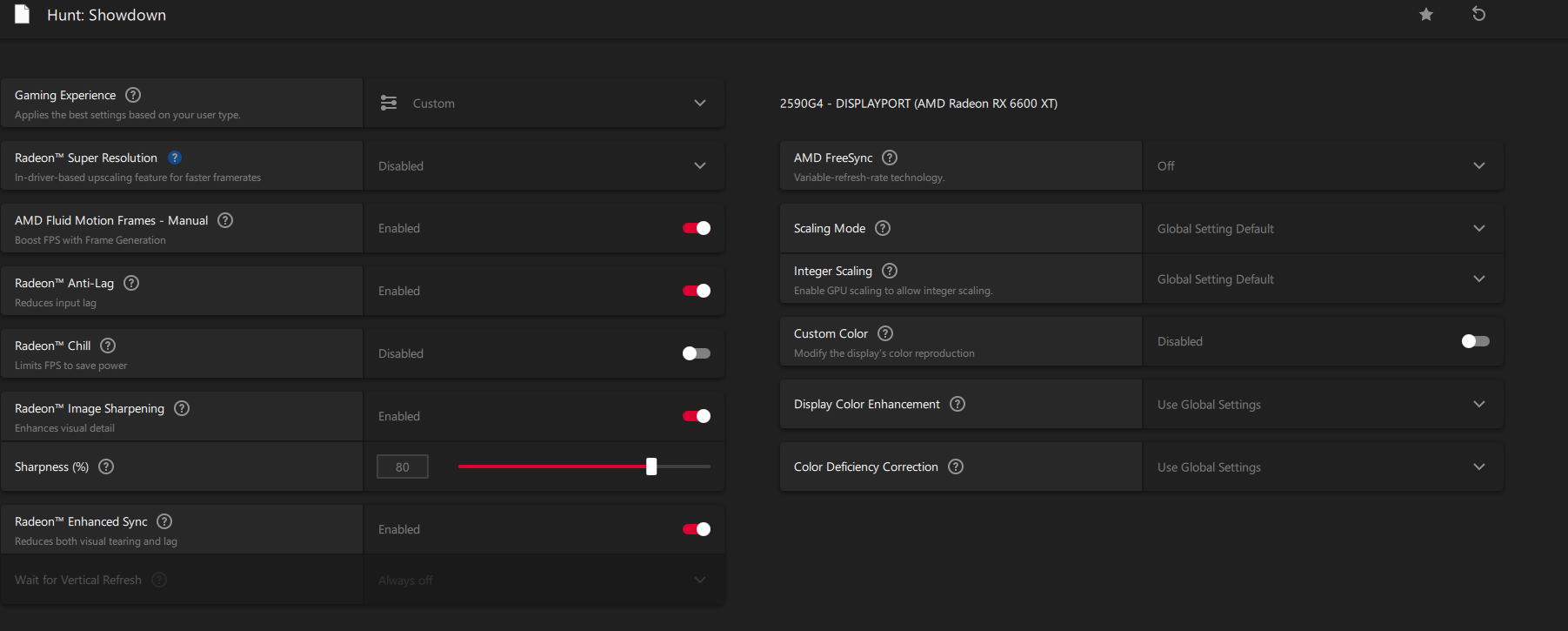

Es fühlt sich smoother an, denke ich. Keine Ahnung ob es richtig funktioniert. Meine RX 6600 XT bleibt jedenfalls immer auf max. Takt.
Hier mal ein paar settings:

Bei mir lässt sich das Ganze nur über das eigentliche Gameprofil aktivieren. Mit dem globalen Profil funktioniert es überhaupt nicht, und das gilt nur solange, wie V-Sync deaktiviert ist. Sobald ich V-Sync einschalte, verschwinden die zusätzlichen Frames ebenfalls. Leider sieht das Ganze ohne V-Sync einfach nur schrecklich aus. Man merkt den zusätzlichen Input-Lag, und es treten jede Menge Artefakte auf. Ich denke, das liegt an fehlendem V-Sync. Hat jemand einen Lösungsvorschlag?
