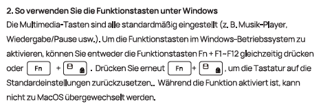

Ich habe mir da eine PDF runtegeladen… Ein Manuel - das aber zu der Tastatur passen soll (Downloadname der Irrsinn in Dosen, die Aufmachung der PDF jämmerlich), dort liest man:
Das lasse ich mal einfach so stehen - RTFM?!?

Laut Manuel gibt es fn-Lock, und woran soll eine Externe denn erkennen, dass der Rechner am Dongle ausgeht um dann die Rastung fallen zu lassen?! Oder hat sie (nicht nach gesucht) einen echten Schalter der mit Alzheimer ausgestattet ist..?! Meine MS-Tastatur z.B. hat da keine Gedächtnisprobleme.
