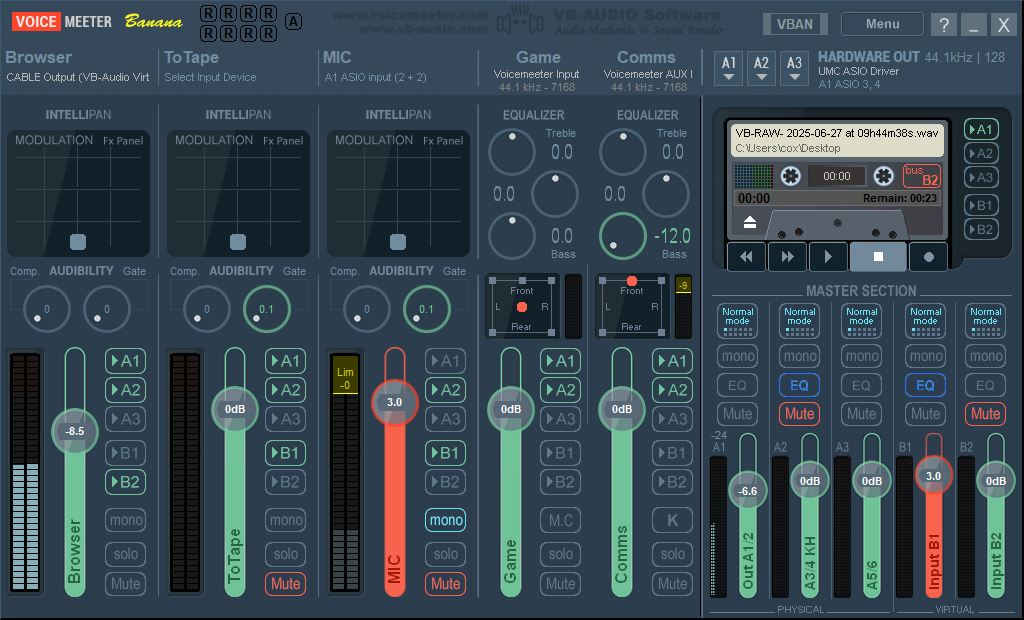

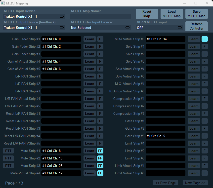

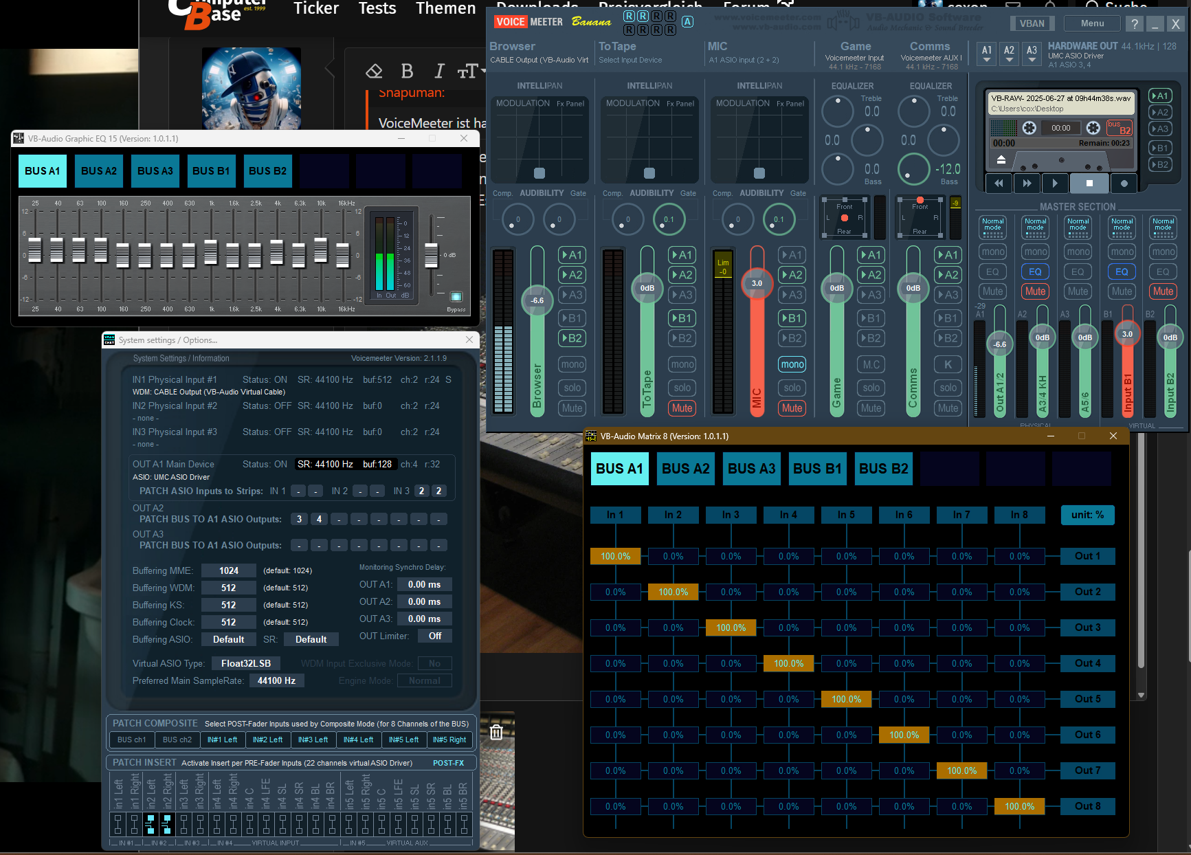

VoiceMeeter bietet dir die Möglichkeit das entsprechend zu mappen:

Ich hab hier seit Jahren den Korg nanoKONTROL Studio mit VoiceMeeter Potato am laufen - geht einwandfrei!
@dx1 hä? Das sind linear + Drehpotis verbaut (dienen üblicherweise eher für Pan, kann man aber natürlich genauso als Volume Steuerung verwenden), genau die selben wie beim "Vorgänger" (du meinst sicher den kleinen nanoKONTROL) - was soll da bitte nicht gehen?
Und vor allem, wofür die Signale verwendet werden, ist bei 'nem MIDI Controller doch völlig unerheblich. Irgendwie ergibt dein Beitrag grad keinen Sinn für mich...

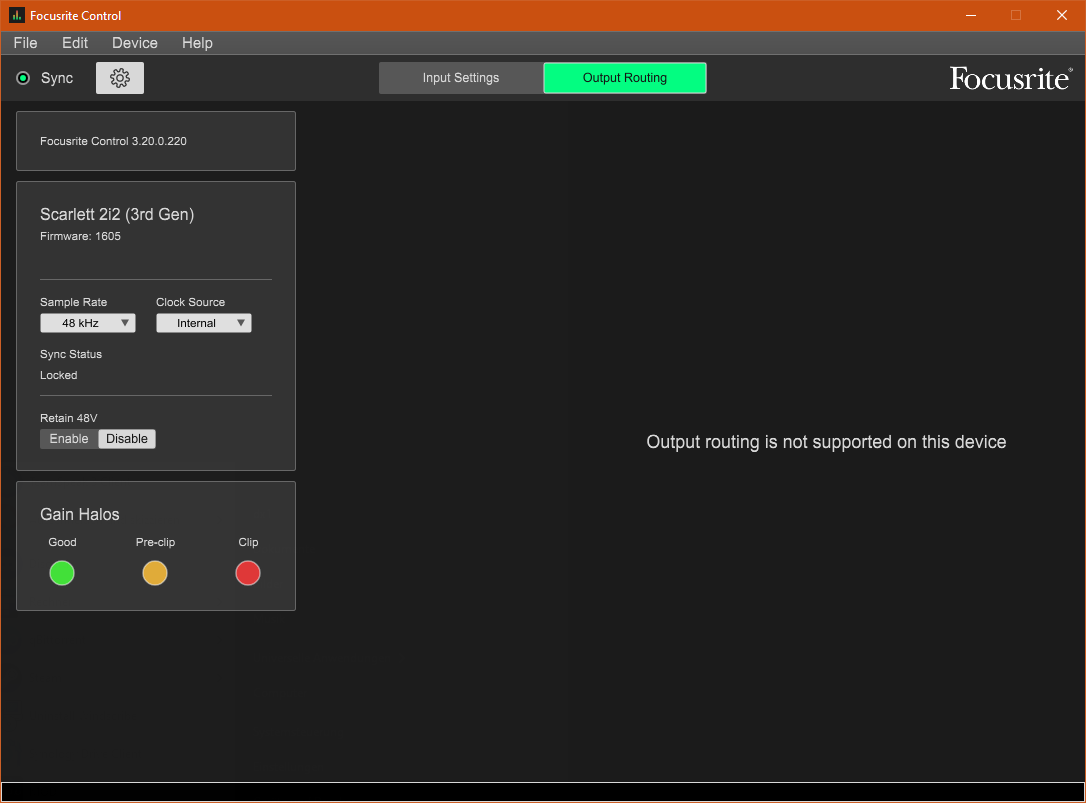

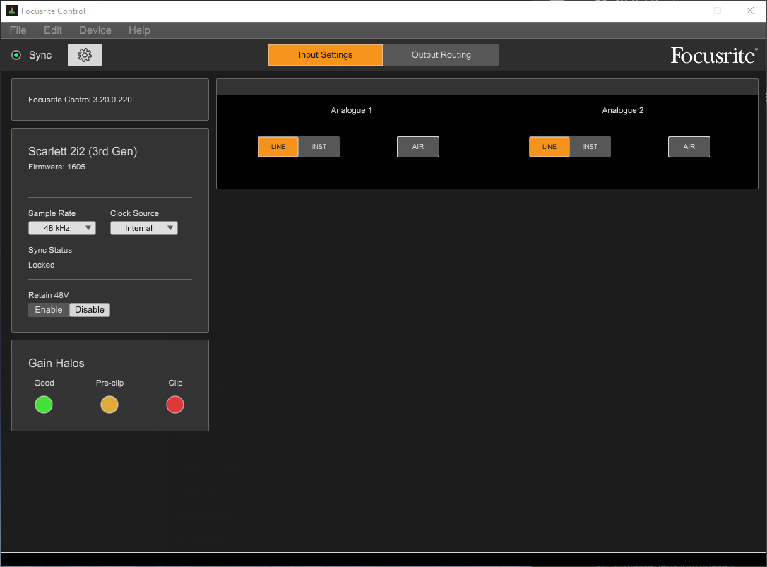

Oh, ich bitte um Entschuldigung. Ich hatte die Frage so verstanden, dass sie sich hauptsächlich auf das Scarlett bezieht. Ich habe das 2i2 3rd Gen und das hat vier Drehpotis ohne Stellmotor und die lassen sich nicht per Software steuern.

VoiceMeeter ist halt eine unabhängige Software Mischkonsole welche mit jedem Interface funktioniert.

Ja scheinbar nicht. Wie gesagt, VoiceMeeter regelt... (sogar für umme, kostenlos wenn man möchte, muss man halt alles einrichten)

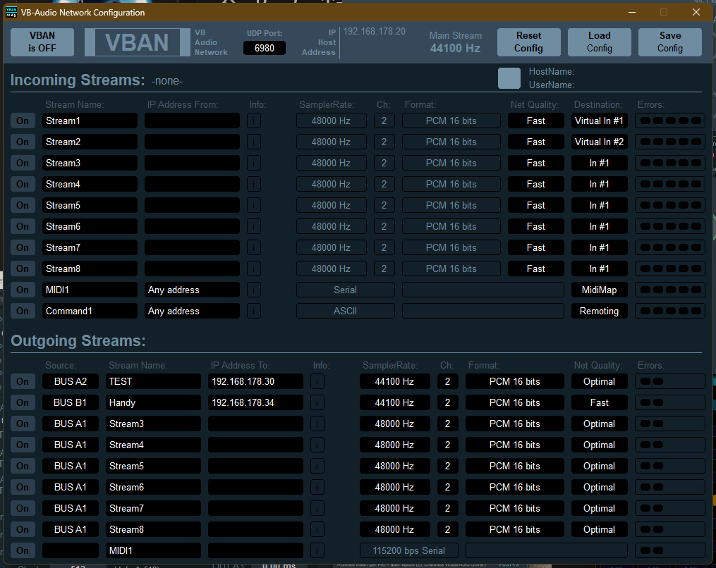

Das ist leicht untertrieben. VoiceMeeter ist ein Software-Studiomixer mit sämtlichen Routingoptionen die man auch zBsp. bei einer SSL findet. Natürlich ist der Funktionsumfang nicht ganz so groß, aber die Funktionsweise. Es bietet auch einen Matrixmixer und Netzwerkfunktionen und noch viel mehr wenn mans braucht. Meiner Meinung nach die beste Freeware für Audio die es derzeit gibt, vorausgesetzt man hat etwas Ahnung vom Routing. ;)
Audio- und MIDI-streaming übers Netzwerk ist auch verfügbar.

Ja schon klar - ich betreibe das hier an nem RME Fireface UFX II zusammen mit RME's hochgelobtem TotalMix. Weil VoiceMeeter eingangsseitig ein paar Kniffe hat, die selbst mit TotalMix nicht so einfach realisierbar sind. Aber ich glaube das führt hier zu weit ^^

Aha! Also, jetzt nicht VoiceMeter, sondern diese Zusatzsoftware von Fonoflow. In der Richtung mal bei Focusrite geguckt und siehe da: https://focusrite.com/software/focusrite-control-2
Ab 4. Generation geht da wohl sowas bei allen Scarletts.
Supported products
Scarlett 4th Gen Solo, 2i2, 4i4, 16i16, 18i16, and 18i20

VoiceMeeter und OBS soll ja bei Streamern 'ne sehr gängige Option sein. Ich glaub’ u.A. genau dafür wurde es auch entwickelt.
Du solltest bei etwaigen Fragen/Problemen also genug Hilfestellung im vB-Audio Forum oder generell im Netz genau dazu finden. ;)
Gibt übrigens 3 Versionen, je nachdem wie viel I/O und Features du haben willst. ^^
