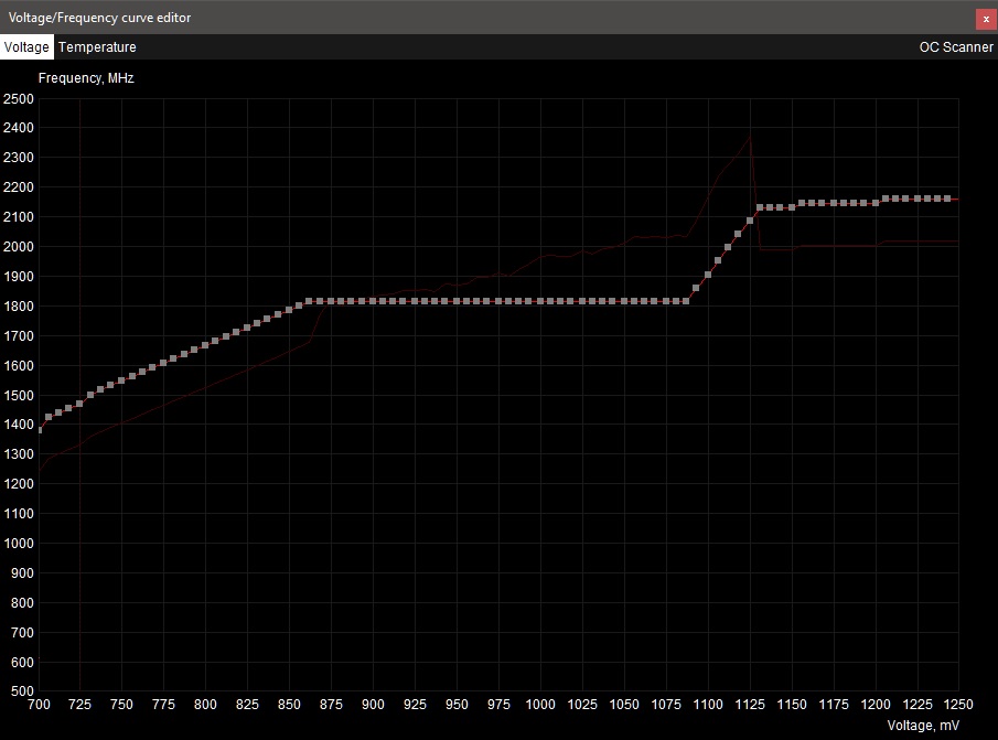

Wie das geht? Ganz einfach, erstens ist meine Wasser gekühlt und zweitens nutze ich den Curve editor, so habe ich immer die gleiche Spannung und Takt anliegen.TeeKay schrieb:Wobei ich mir immer noch nicht erklären kann, wie er bei 170W auf so eine tolle Performance kommt.
Wenn man nur den Powerlimmit regler nimmt, fällt da die Leistung schon gewaltig und handelt sich auch noch Spulen fiepen ein.
So sieht meine Kurve aus.
Ps. Und nein, die Gpu ist bei weitem keine Granate. Ich brauch für 1800 Mhz mindestens 850mV. Gute machen bei der Spannung schon 1850 Mhz und richtig gute 1900 Mhz. Da ist meine ne richtige Lusche.

Ich lass es jetzt so und spiel nicht nochmal an der Spannungskurve herum. Auf jeden Fall ein deutlicher Fortschritt gegenüber meiner alten Einstellung.
