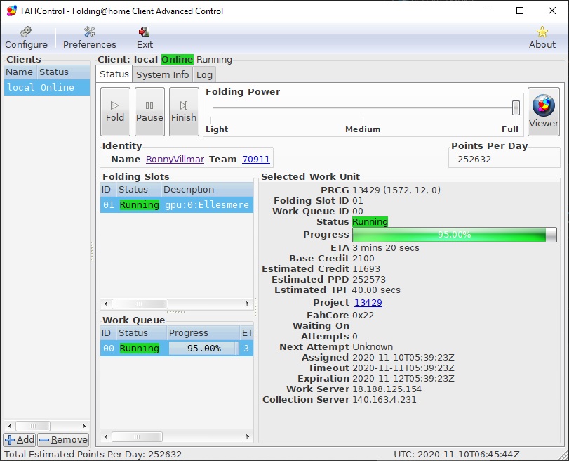

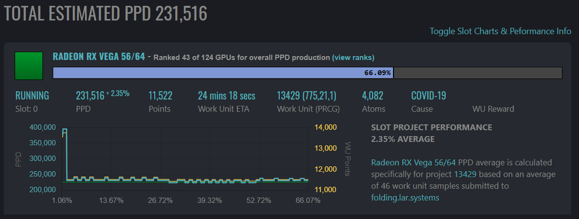

Moonshot-Projekt 13429: TPF 31 Sekunden, maximal die Hälfte des normalen Stromverbrauchs, GPU nicht ausgelastet, ergibt dann unter 400k PPD 👎
Edit: eine andere WU aus dem Projekt liegt bei ganzen 230k PPD. Wird wohl wieder Zeit für ein paar Tage Pause.

Dr. John Chodera schrieb in seiner Ankündigung, daß das Projekt 13429 auf narrow GPUs beschränkt ist.
Ich bekomme WUs des Projekts 13428 und kann nicht klagen.

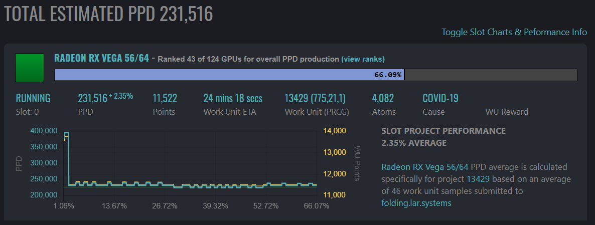

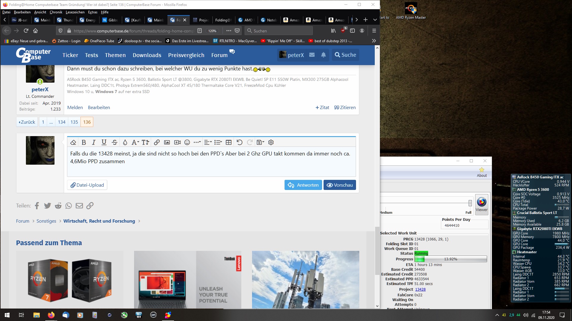

Langsam frag ich mich, ob die Statistiken von Folding.Lar.Systems überhaupt zuverlässig sind. Meine undervoltete, aber mit 260W laufende 2080 Ti erreicht bei durchschnittlich 2060MHz GPU und 7300MHz RAM-Takt nur 86% des Durchschnitts(!)wertes der vom System vermessenen 2080 Ti. Die Durchschnitts(!) 2080 Ti müsste also mit 2400MHz laufen. Das hieße, die Durchschnitts-GPU müsste stickstoffgekühlt folden. Fazit: Die Statistik ist einfach falsch.

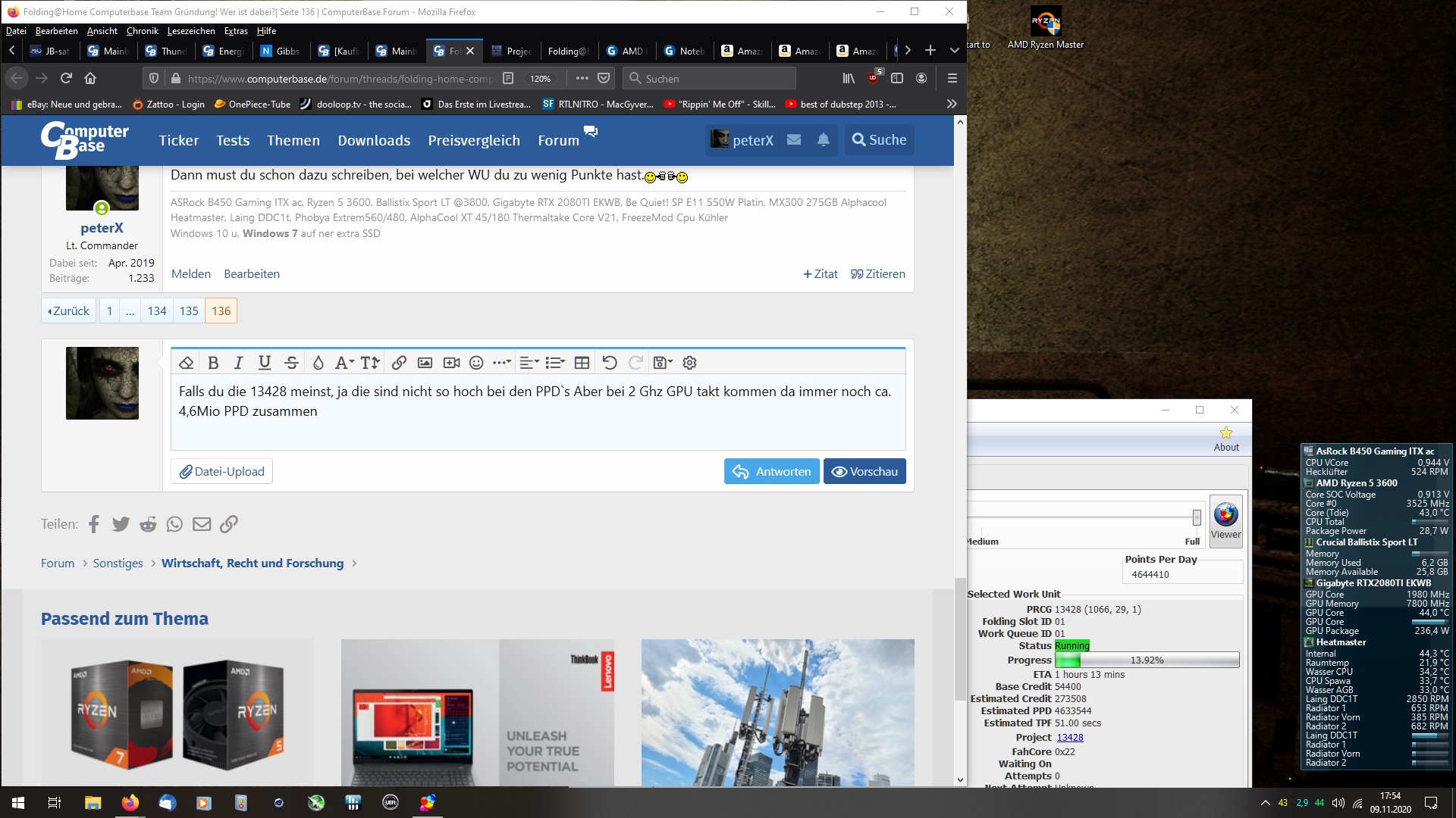

Dann must du schon dazu schreiben, bei welcher WU du zu wenig Punkte hast.:schluck:
Falls du die 13428 meinst, ja die sind nicht so hoch bei den PPD`s Aber bei 2 Ghz GPU takt kommen da immer noch ca. 4,6Mio PPD zusammen
Die 13429 ist noch etwas schlechter. Aber was solls, es kommen auch wieder bessere.
:schluck:

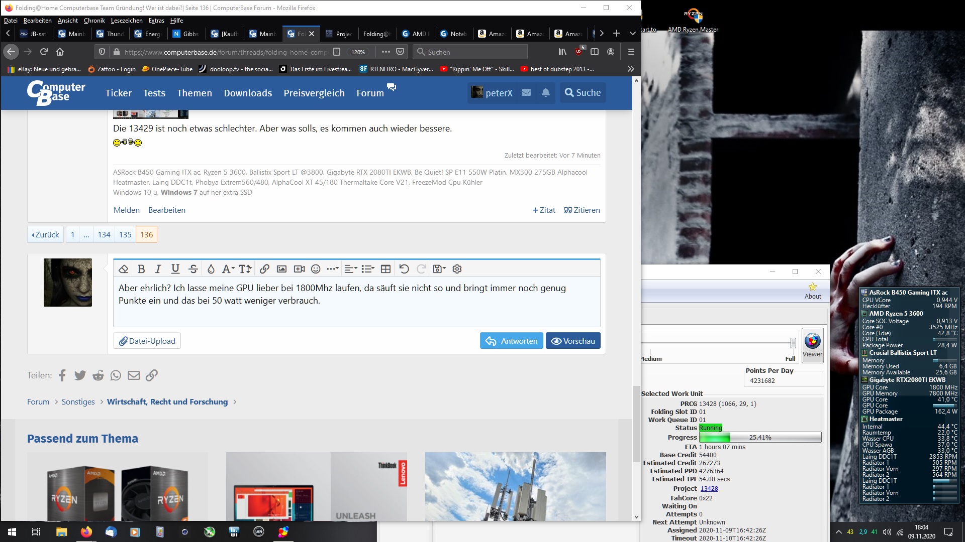

Aber ehrlich? Ich lasse meine GPU lieber bei 1800Mhz laufen, da säuft sie nicht so und bringt immer noch genug Punkte ein und das bei 50 watt weniger verbrauch. :daumen:

Ich denke Chodera meinte narrow-chested.
Impy81 schrieb:
Da sind die Radeons wirklich fehl am Platze.
Da dürfte sich meine Polaris auch gerade mit beschäftigen.

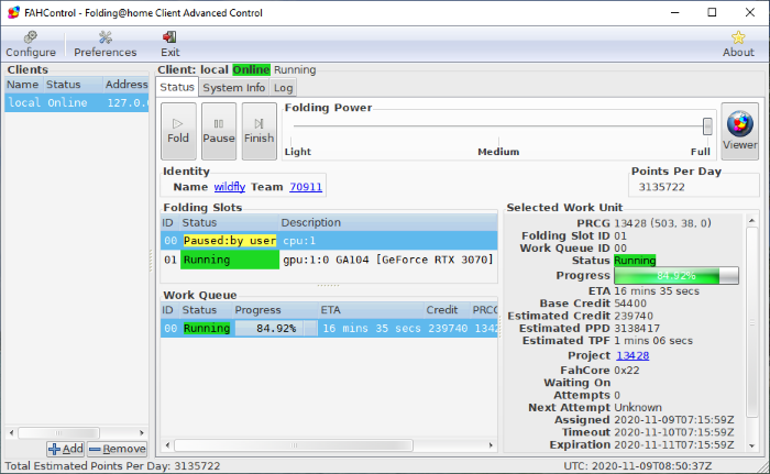

Jup die 750er und 970er haben 13429, Titan X und 2070 13428
btw 4,4M AVGPPD :daumen:

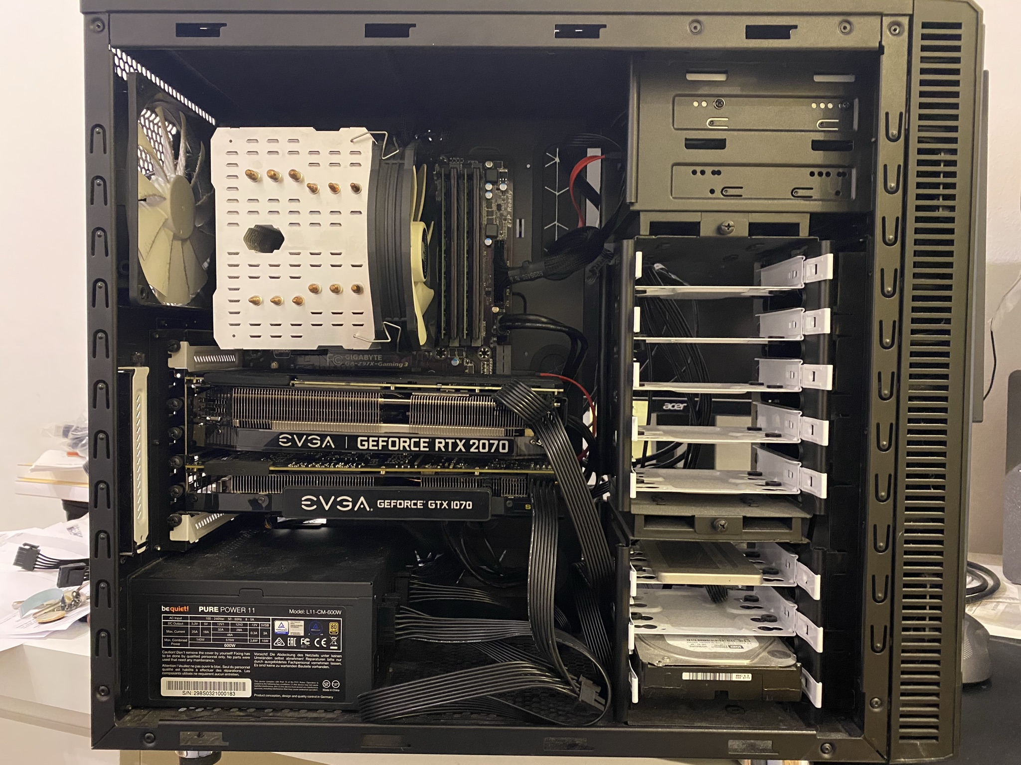

Moin zusammen :)

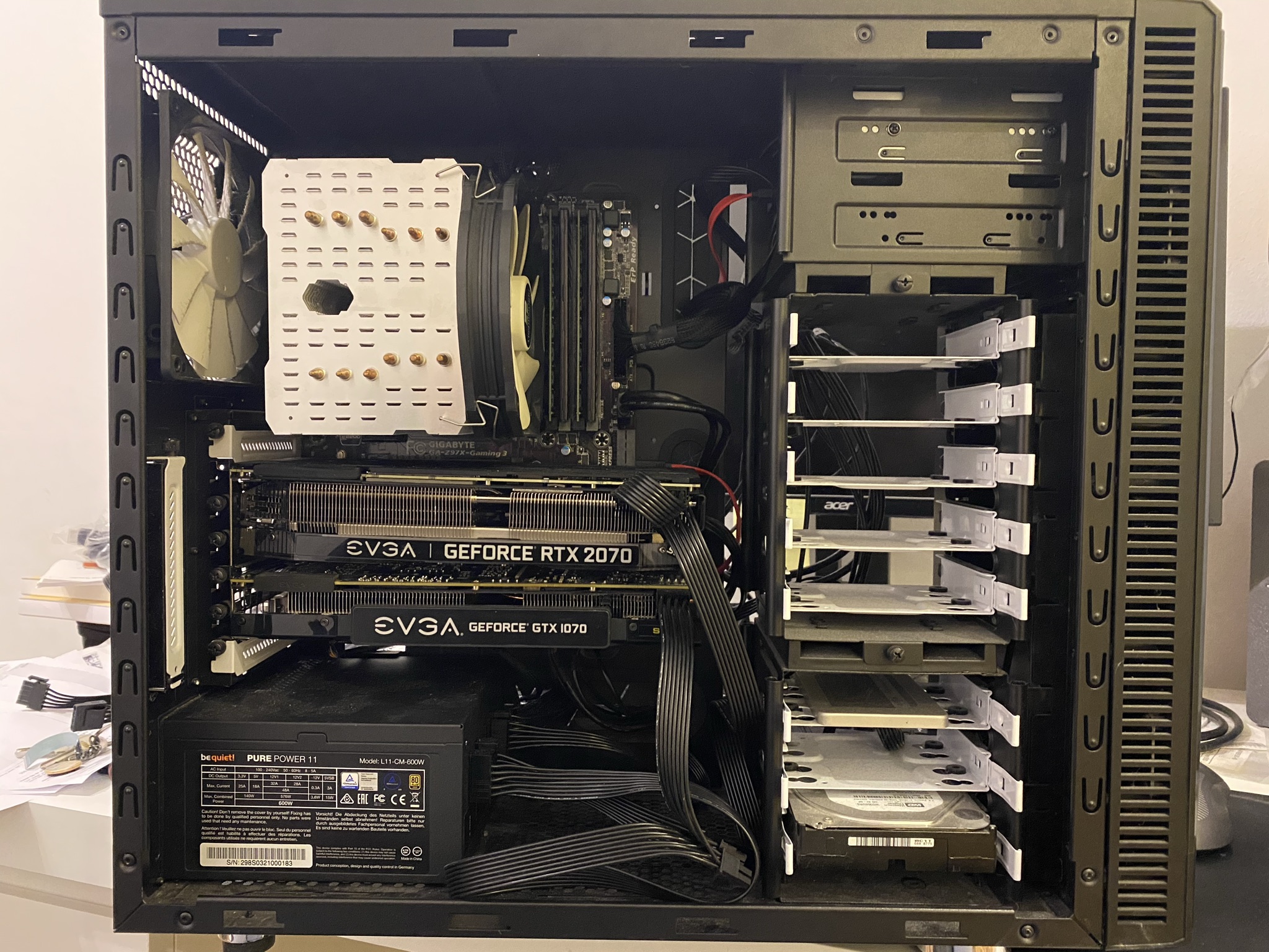

Habe mal Zeit gefunden meine Zwei Karten reinzuballern
Ziemlich voll geworden. Jetzt bin ich bei 400Watt bei ca. 4mio PPD
Hoffen wir mal auf einen sonnigen Winter, die PV-Anlage muss alles geben
Reaktionen: Asghan, RonnyVillmar, Impy81 und eine weitere Person
600W könnt bisschen eng werden^^
Jedenfalls müsste meine Titan X aus der Workstation raus :D :D

Impy81 schrieb:

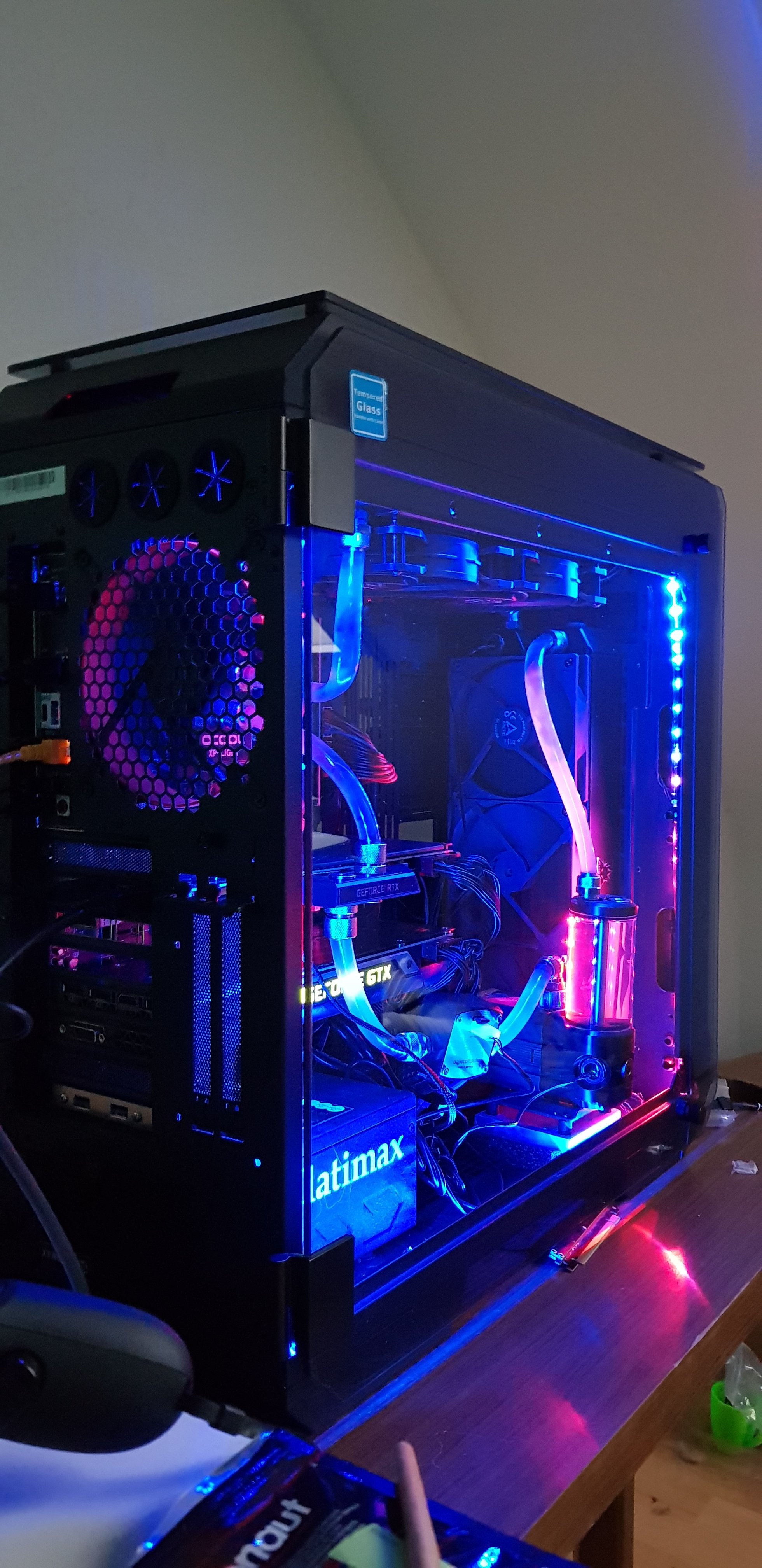

Und für die ganze Abwärme reicht der 140er hinten?
Hab zwar Wakü aber auch nur nen 140er Hinten :D
